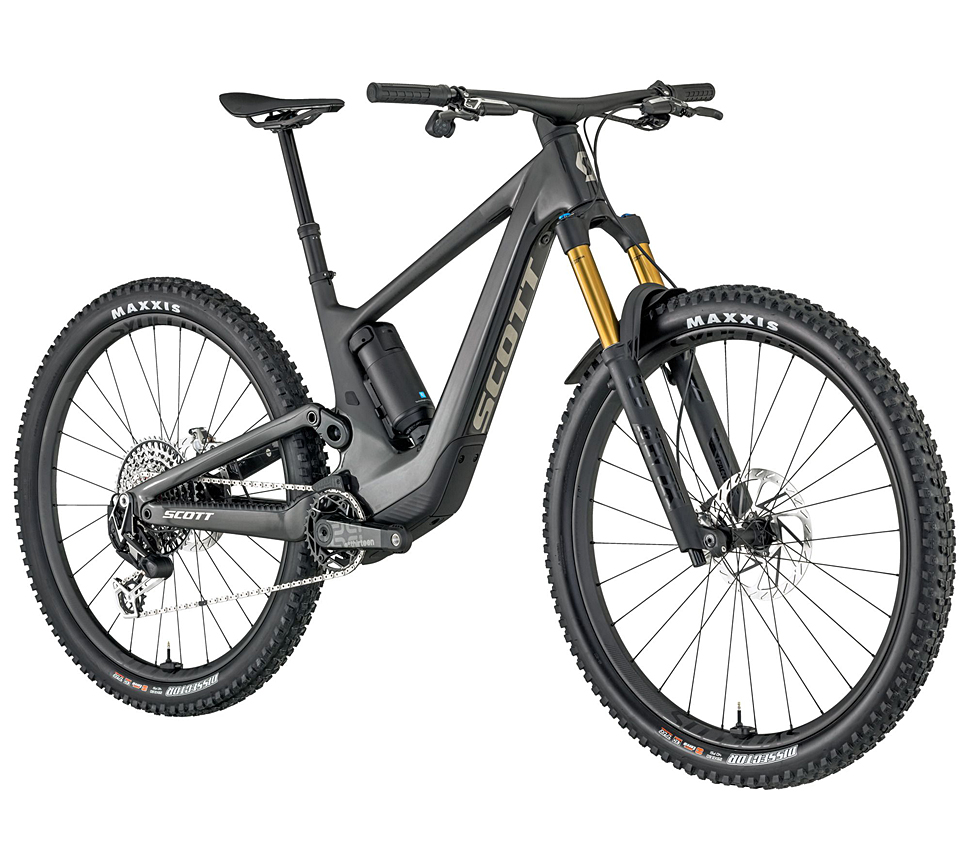

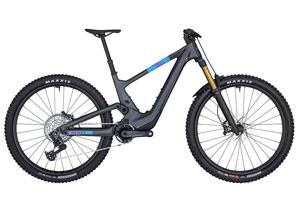

Scott Voltage еRIDE
В миналото името Voltage бе използвано от Scott първо за една серия младежки твърдаци, предназначени за скокове и различни изпълнения в градска среда, но на практика ползвани от мнозина и като начален клас универсални планински велосипеди. След това, през второто десетилетие на века, се предлагаха моделите Voltage FR с двойно окачване, предназначени (очевидно) за любители на фрийрайд карането, колкото и да е широко това понятие. Сега обаче, с моделите Voltage eRIDE името като че ли намери най-подходящото си приложение, кореспондиращо отлично с електрическото подпомагане, осигурено от компактния мотор TQ-HPR50.
Мислете за Voltage като за електрически Genius! Ходът на окачването е сходен – 155 мм отзад, 160 мм отпред. Геометрията е модерна и подходяща за агресивно каране по пътеките надолу. Теглото е по-скоро ниско, макар че в никакъв случай не може да се сравнява с моделите Lumen, които използват същия мотор, но в доста по-лека конфигурация на рамката и компонентите. При Voltage най-лекият вариант с добавка SL в името тежи около 18 кг.
Няма да се изненадате, че този нов модел следва тенденциите от други представени в последните години байкове на марката:

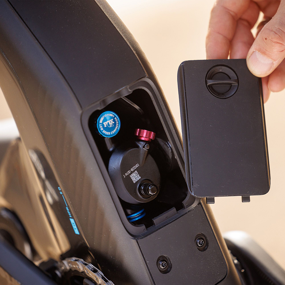

- Задният амортисьор е скрит в рамката и до него се стига откъм долната тръба след отваряне на капак.
- Жилата и броните преминават вътрешно, като в зоната около шока има специални водачи и „коруби“, които да им осигурят безопасен път покрай подвижните елементи.
- Чашките позволяват промяна на челния ъгъл чрез завъртането им на 180 градуса.

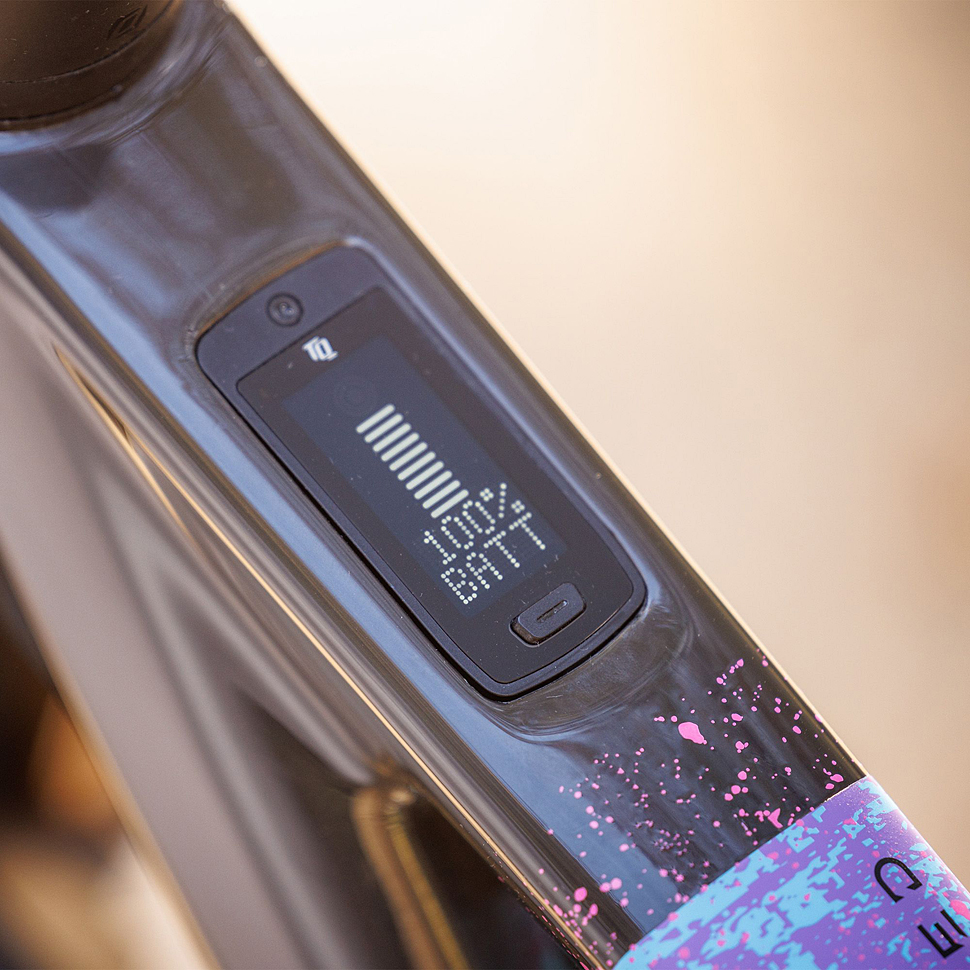

- А ако говорим за електрическото задвижване, моторът е с 50 Nm въртящ момент, ниско тегло и се захранва от батерия с капацитет 360 Wh, интегрирана в долната тръба, която може да бъде допълнена и с външна батерия 160 Wh за тези, които искат да си осигурят по-голям пробег с едно зареждане.
