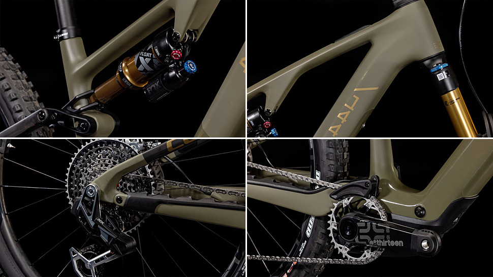

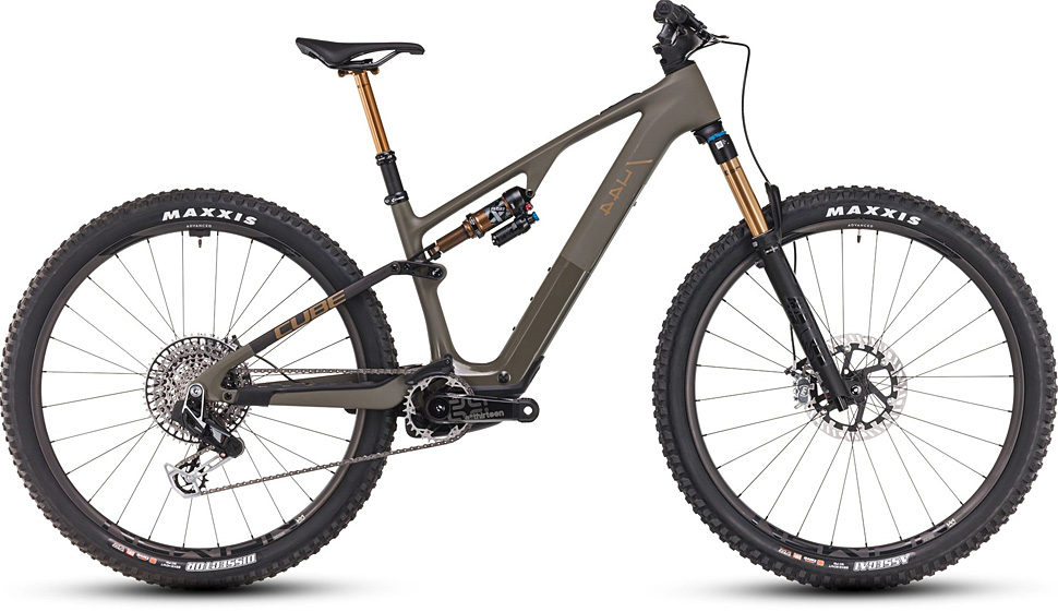

AMS Hybrid ONE44 се предлага в четири нива на оборудване, като тук повечето снимки са на най-скъпата окомплектовка SUPER TM 400X 29, която е с окачване Fox Float Factory, 12-скоростна система Sram XX Eagle AXS™ Transmission, спирачки Magura MT Trail Carbon, интегрирани кормило и лапа, кол за седалка Fox Transfer Factory и колела Newmen Advanced SL A.30. Цената на този топ-модел е 17 999 лв., а теглото, посочено от Cube, e 17.7 кг.

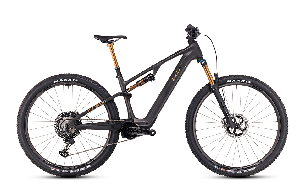

Най-лек всъщност е вариантът SLT 400X 29 с препоръчителна цена за България 15 999 лв. При него скоростната система е Shimano XTR, окачването отново е Fox 34 Float Factory, кормилото и лапата са интегрирани, а гумите са по-леки и по-скоро с ХС предназначение. Всичко това обаче намалява теглото до 16.2 кг по данни на Cube.

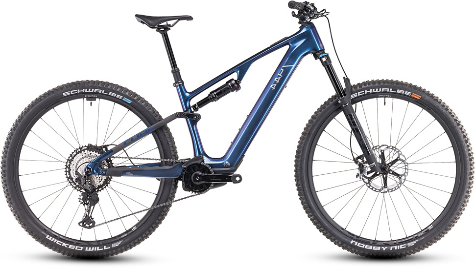

А пък най-достъпният вариант SLX 400X 29 е с препоръчителна цена за България 11 999 лв., като в никакъв случай не е с някакви лоши компоненти – окачването и тук е Fox Performance, скоростната система и спирачките са Shimano XT, а теглото му е 17.3 кг.
