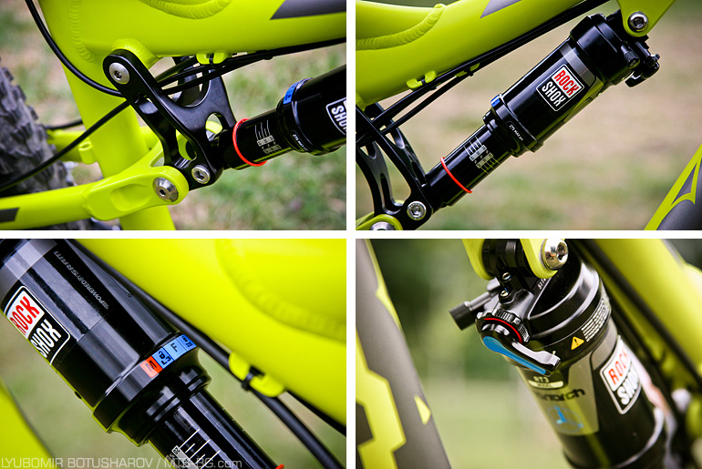

Сега искам да кажа няколко думи (предимно теоретични) за окачването. То е четириставно, тип Horst Link, с т.нар. люлееща връзка – в единия си край тя е окачена към горната тръба, в другия към стойките на седалката и задвижва задния амортисьор с размери 190х50 мм. Ходът, който генерира окачването, е 125 мм. По данни от Ram Bikes окачването на рамката (без шок) като цяло е линейно, със съвсем лека (на практика пренебрежима) регресивност в началото и края на хода.
Преди да премина към впечатленията от каране на велосипеда, трябва да спомена за един малък проблем. Още след като го взех, долових един минимален луфт някъде по задницата. Беше толкова малък, че аз лично не успях да идентифицирам откъде е. Върнах се в Ram Bikes, гледахме, стягахме болтовете по ставите, уж го елиминирахме, но не бях съвсем сигурен, а след първите карания проблемът се завърна. Тогава вече беше по-очевиден – ставата на окачването в близост до задната ос от страната на веригата се беше „разхлопала“ – затегнахме я добре, проверихме и всички останали, и мисля, че хлабината изчезна напълно. Като цяло бях доста изненадан, защото нито от Уоутър, нито от Цолев (двама приятели, които са карали този модел доста сериозно и безпощадно) съм чувал да са имали подобни проблеми, но аз имах, така че е добре да проверявате от време на време за хлабини.
Впечатления при каране
Започвам веднага от окачването… Предполагам, че пневматичния амортисьор на Rock Shox е подбран с подходящи за рамката характеристики, защото в крайна сметка води до едно линейно усещане или до минимална прогресия. Ако все още не разбирате за какво говоря, ще го кажа по друг начин – Trail използва с лекота почти целия си ход, но окачването не се „продънва“ от щяло и не щяло – само при някои скокове или скоростни срещи с остри препятствия се случваше да го сгъна докрай, и то без да усетя. От друга страна, ако го сравня с окачването на AM.One, което е прогресивно, при Trail краят на хода определено се постига по-лесно, и то при положение, че го карах със стандартна настройка за начално сгъване – 25%, а не с обичайните за мен 30%.
Задният амортисьор Monarch RT3 разполага с тристепенна настройка на компресията – отключен, платформа и заключен. При втората и третата степени има и праг за отключване. При педалиране ми беше трудно да усетя клатене на задницата, още по-малко пък да го видя, защото амортисьорът е под горната тръба и тя го скрива, но такова все пак имаше. Съвсем малко е, не е ясно осезаемо, но го видях съвсем ясно по движението на маркуча за задната спирачка. В отключено състояние той ритмично потрепваше, а щом включех платформата или заключването, този трепет изчезваше. Затова при по-гладки изкачвания (независимо асфалт или пресечен терен) обикновено включвах платформата, но за чакъл и други неравни терени си го карах отключено. При изправяне на педали също има разлика между отключен шок или режим платформа, но дори в първия случай клатенето не е голям проблем – най-малкото и ходът не е толкова голям, че да се усеща колелото като люлка. Като обобщение – за мен клатенето на задницата в отключено състояние е малко, пренебрежимо е като усещане, но ако искате максимална ефективност, използвайте платформата на задния амортисьор.
