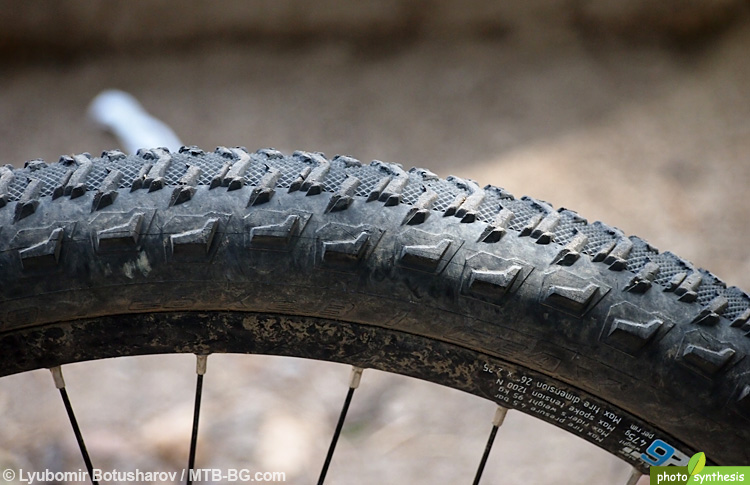

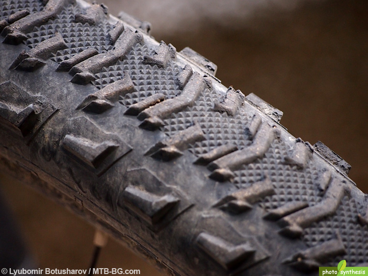

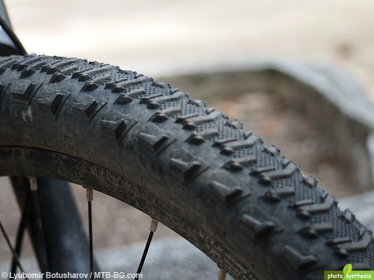

Шарката на Mezcal е типичен пример за бърза ХС гума – ниски грайфери като цяло, а в средата протекторът е още по-плитък, за да се постигне по-ниско съпротивление при търкаляне. От друга страна, централните грайфери са широки и напречно разположени, така че да подпомагат спирането и да „загребват“ по-добре при стръмни изкачвания. Цялостният профил на протектора е доста закръглен, т.е. страничните бутони са разположени под ъгъл и са доста по-ниско от централните. Освен това и формата им е малко по-особена. Моделът е разработен като ХС шарка, но впоследствие бе добавен и по-големият размер 2.3, насочен към АМ велосипеди.
Технологично гумата е с кевларен борд (сгъваем) и с каркас, наречен от производителя XC Casing, който е с гъстота на плетката 120 tpi. Това прави тялото на гумата гъвкаво и леко, но обикновено това е за сметка на здравината, т.е. типичните ХС гуми трудно издържат на сериозно каране по груб и агресивен терен. В това отношение Mezcal приятно ме изненада, тъй като до момента по нея все още няма странични разрези. Разбира се, винаги можем да припишем това и на късмет, но е факт, че с някои други ХС гуми пораженията се появяват още след 1-2 седмици каране, така че аз определено съм доволен от здравината ѝ.
Материалът на протектора е Aramid 3D Compound – според описанието на Geax тази каучукова смес с дурометър 65 ShA се отличава с добро сцепление и висока издръжливост, както и с добра устойчивост към срязване и проникване на чужди тела, благодарение на арамидните частици, добавени в нея.
Измерената от мен широчина на гумата бе 56 мм, т.е. с 2 мм под посочените от производителя 58 мм.

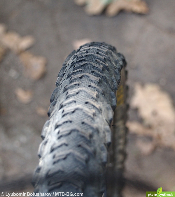

Както споменах, материалът на гумата не е от най-меките, така че може да се очаква продължителен живот от нея, въпреки малката височина на грайферите. След първите 300-400 км по грайферите се появиха износвания, но на долната снимка можете да видите как изглежда Mezcal след 900 км и да сравните със снимката от началото на статията:
