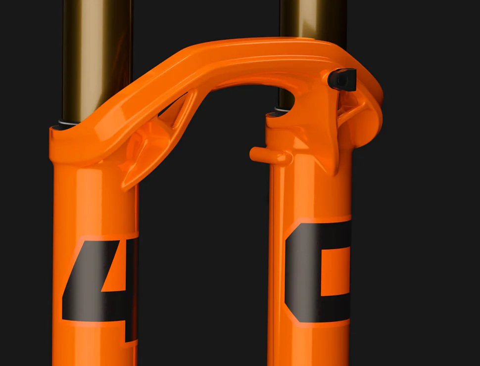

В случая с Fox 40, ако започнем от външните характеристики, най-забележима е промяната в арката на ботушите, която е допълнително олекотена чрез добавяне на отвори в дизайна ѝ, но без да е за сметка на отслабване на конструкцията. Променено е и разположението на т.нар. обходни канали, които се грижат за увеличаване на въздушния обем в ботушите и за по-добра циркулация на маслото към втулките и уплътненията. При новото поколение тези канали вече са от вътрешната страна (откъм гумата), което допринася за още повече намаляване на триенето и подобряване на чувствителността.

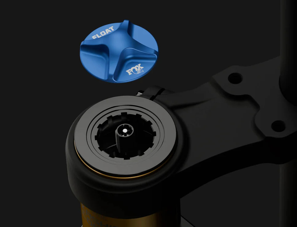

Другите промени са скрити от погледа, но може би са дори по-съществени. Едната е внедряването на пневматичната пружина Float Glidecore, която вече е позната от актуалното поколение на модела 36, както и от обърнатата еднокоронна вилка Podium. Характерното за тази технология е, че работата на въздушната пружина е изолирана от усукванията и деформациите, които възникват в ботушите при среща с неравности, тежки приземявания, интензивно спиране и други подобни ситуации. По този начин отзивчивостта на вилката се подобрява, като новата технология дори улеснява и преодоляването на характерния за въздушните пружини начален праг на съпротивление, включително чрез по-голям обем на негативната камера.

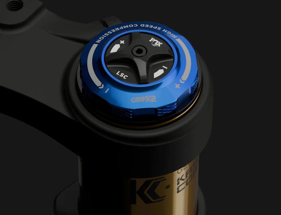

Подобрен е и патронът за амортизация Grip X2, като са добавени т.нар. Mid-Valve Piston и Valve Stack. С този нов дизайн Fox обещават още по-добър контрол и още по-добра работа на вилката, запазвайки досегашните характеристики за максимална чувствителност в началото на хода, добра поддръжка в средната част и достатъчно съпротивление към края. Вилката запазва и широките възможности за настройка в цели четири насоки – и на сгъването, и на разгъването, както при висока, така и при ниска скорост.
