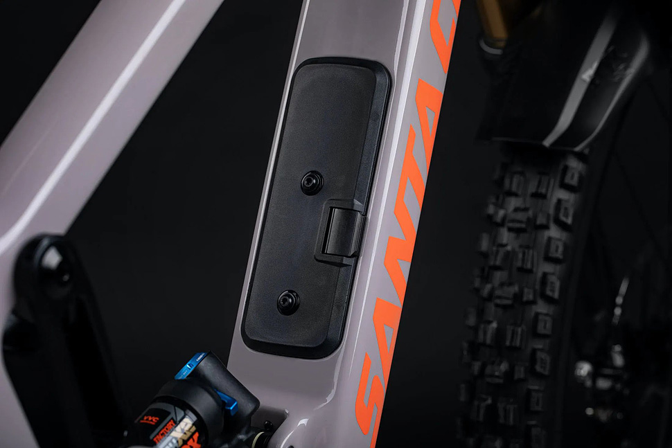

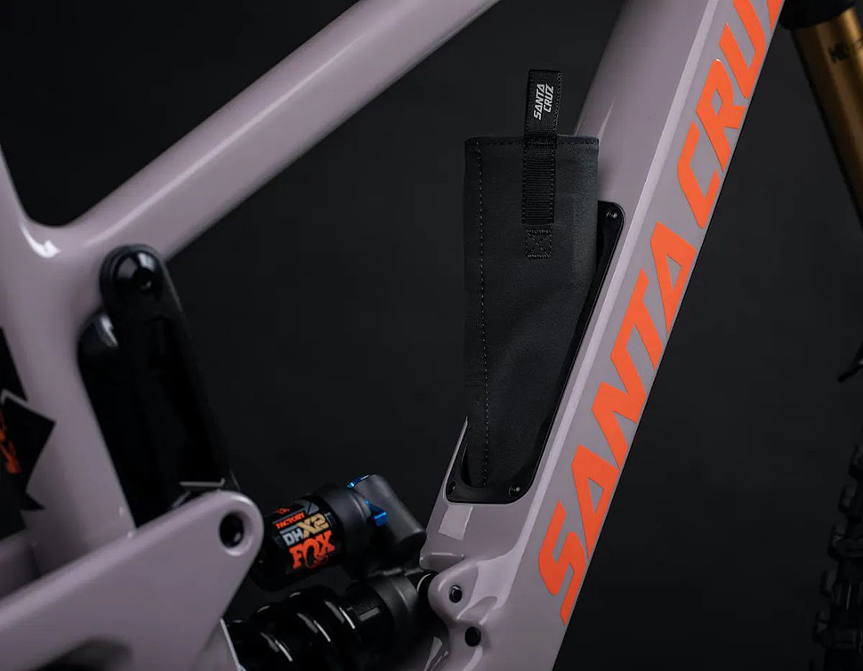

Друга лесно забележима новост е кутията с мек калъф за съхранение на инструменти и други дребни предмети, интегрирана в долната тръба на рамката.

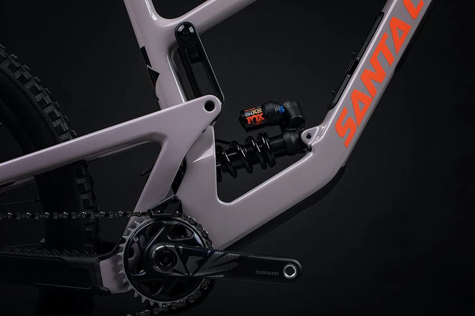

Окачването се запазва с ход 170 мм и отпред, и отзад, макар е ако искате, може да сложите и 180 мм вилка. Системата VPP е с леки промени в кинематиката, които осигуряват по-добро поемане на силни и резки удари, както и по-малко anti-squat за сметка на по-добро сцепление и повече отзивчивост. На теория това би трябвало да означава по-малко ефективност при педалирането, но Santa Cruz твърдят, че байкът си остава напълно пригоден и способен за изкачвания на самоход до най-добрите пътеки – просто акцентът при Nomad е поставен в по-голяма степен върху доброто представяне при спусканията. В тази връзка окачването работи добре както с пневматични шокове, така и с амортисьори с метална пружина.

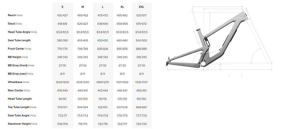

По отношение на геометрията промените са малки – новият Nomad e малко по-дълъг и с леко намален челен ъгъл (63.5 градуса), но нищо драстично. Налице е и обръщаема вложка при една от ставите на окачването, позволяваща малки изменения на параметрите. По-важен фактът, че дължината на задницата, както и ъгълът на седалковата тръба се променят при различните размери, за да може рамката да пасва добре на съответния ръст и в предната, и в задната си част. За пълни подробности разгледайте таблицата:

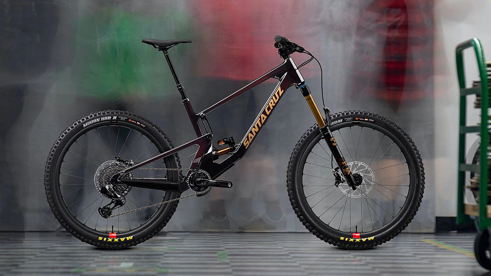

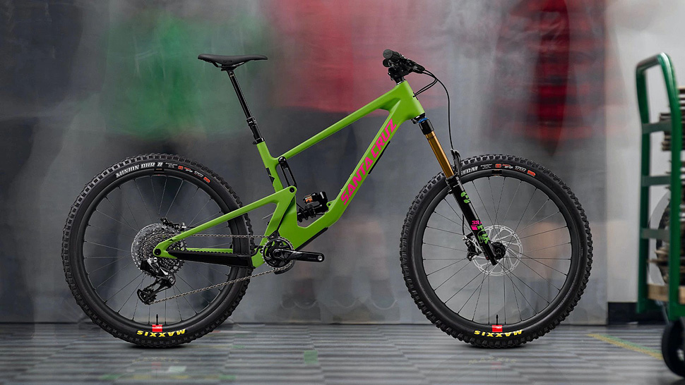

Nomad 2023 се предлага в общо 10 готови окомплектовки, като при по-достъпните рамката е Carbon C, а при по-скъпите Carbon CC – вероятно знаете, че разликата е в теглото, производно от по-високия клас материали, използвани за направата на CC. Най-евтиният вариант е Nomad R с цена $5649, а най-скъпа е окомплектовката с електрическа безжична скоростна система Sram X01 AXS, за която ще ви трябват $11 199 (без значение дали задният амортисьор е с въздушна или метална пружина). Байкът е наличен и в 4 цвята.
