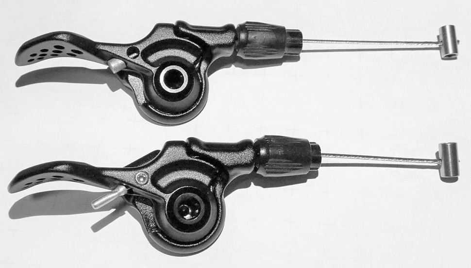

И на фона на цяла година безпроблемна експлоатация преди мен, след като му се порадвах в първите километри на първия ден, успях да предизвикам и един малък проблем, та чак за момент изтръпнах дали не съм повредил нещо. Ето как стана: бяхме спрели за почивка и аз реших, че няма да е лошо да сваля кола с 1 см надолу (не да го сгъна, а да го прибера целия малко по-навътре), защото като че ли седалката ми беше с една идея по-висока от идеалното. Разхлабих скобата, прибрах кола навътре (то и не можеше повече от този 1 см), издърпах леко бронята при излаза ѝ от рамката (за да не остане прегъната някъде вътре) и затегнах отново скобата. След което сгънах кола, но… той се разгъна. Пробвах пак 1-2 пъти – все същия резултат. Засуетихме се около него, в първия момент не беше ясно каква е причината, защото жилото бе опънато добре… дори пробвах да го обезвъдуша, като беше ясно, че няма причина тази операция да реши проблема, защото нямаше как той да е от хидравликата. В крайна сметка след още малко проби и баене от 2-3 човека, установихме, че причината е някъде в командата – въпреки че жилото бе добре опънато, при натискане и отпускане на лостчето „буренцето“ в края му като че ли за момент заяждаше и оставяше жилото леко отпуснато – достатъчно, за да се разгъне през това време колът. Макар че се разбра къде е проблемът, оставаше неясно на какво точно се дължи, тъй като нямаше никаква видима причина за подобна капризност. Във всеки случай продължих да си карам, като в случаите, когато натисках лостчето на командата, трябваше да му оставям малко време (2-3 секунди), за да се опъне добре жилото и чак тогава да стана от или да седна на седалката (в зависимост от това дали исках да намаля височината ѝ или да я вдигна. В крайна сметка, каквото и да се беше случило при жилото и командата, нещата се наместиха сами до края на деня и нататък вече нямах проблеми.

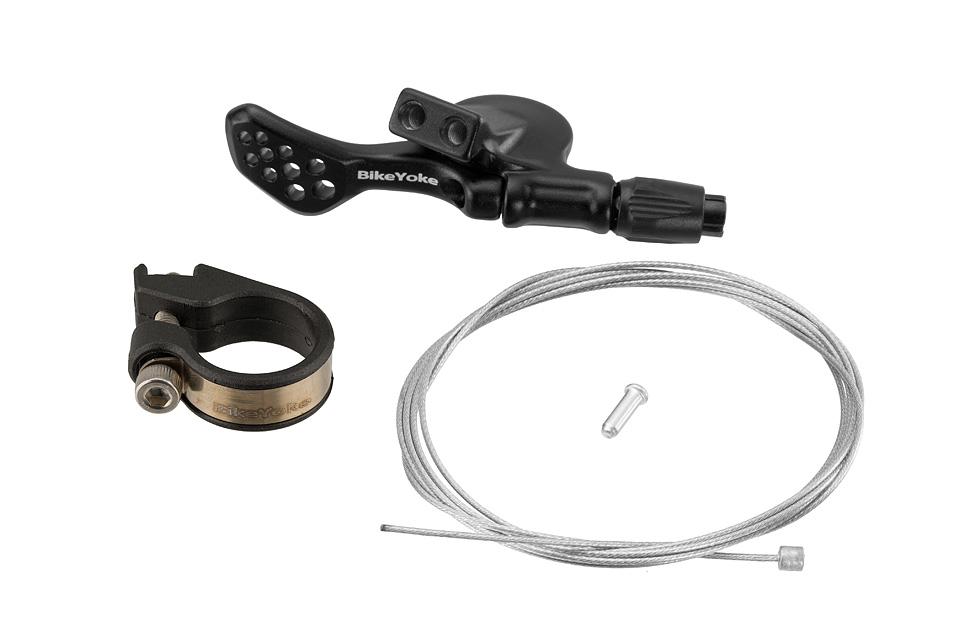

Това е добър повод да кажа няколко думи и за командата Triggy. Това всъщност е един от най-известните продукти на Bike Yoke – тя се предлага и отделно, като е съвместима на практика с всеки друг понижаващ кол за седалка, който ползва жило за активиране. Командата се предлага в няколко варианта – със самостоятелна гривна за монтаж към кормилото, както и с приставки за комбиниращи скоби на големите производители като Sram и Shimano; по този начин можете да монтирате командата директно към спирачното лостче. Важно е да отбележа, че командата на снимките е предназначена за скоростни системи с един венец отпред, тъй като на практика заема мястото на предната команда за скоростите и е оформена с подобен дизайн. За байкове с 2 или 3 венеца има друга команда. За мен лично Triggy бе много удобна и ергономична и ако мога да се „оплача“ от нещо, то е  единствено от навиците си, защото личният ми велосипед все още е с два венеца отпред и в някои ситуации посягах да превключа предавка, а вместо това задействах кола. 🙂 Разбира се, в рамките на три дни бързо свикнах с новото положение, но после пък на моя велосипед се опитвах на няколко пъти да снижавам седалката чрез предната команда за скоростите. :)) Такива са рисковете при честа смяна на велосипеди и компоненти… Командата Triggy не само е удобна като форма, но е и доволно регулируема – можете да я монтирате под различен ъгъл, а също така да изберете между две позиции с оглед близостта до ръкохватката. Гривната е тънка и не си пречи с лоста на спирачката. Лостчето за активиране на кола е ергономично и е с множество отвори, които не само спестяват някой и друг грам, но и правят повърхността по-грапава, така че пръстът да не се плъзга при влажни условия. Докато се суетяхме около командата и жилото, когато възникна малкият проблем от предишния абзац, забелязахме един отвор с резба точно преди изходящия отвор за жилото. Един приятел каза, че в този отвор по принцип трябва да има винтче, което да притиска жилото и аз се бях уплашил, че може би се е саморазвило от вибрации и съм го затрил някъде по пътеките. После обаче се оказа, че това винтче изобщо не е било завинтено там и с право – то влиза в употреба само при жила, които са без буренце в края, защото те няма как да се запънат в леглото при изходящия отвор. Най-лесно ще разберете за какво говоря от тази снимка, сравняваща монтажа при двата типа жила:

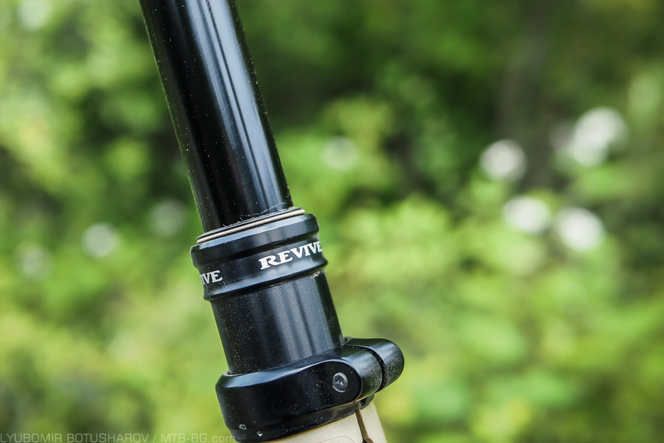

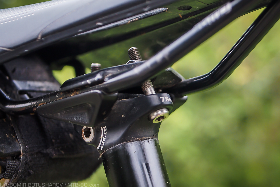

Признавам си, че и през ум не ми е минавало да вадя кола от седалковата тръба, но и без да го правя си личеше вниманието към детайла и качествената изработка. Опаковката, в която се продава, също си я бива! Пак припомням, този Revive имаше една година зад гърба си и единствено главите на болтовете издаваха факта, че не е на една седмица или един месец. Скобата за захващане на седалката е с два болта и безстепенен реглаж, което е предпочитаният от мен тип захват. Не че имаше нужда да регулирам наклона на седалката, но това става лесно и прецизно.
В задната част на скобата е и болтът, чрез който се отваря обезвъздушаващият клапан. Процедурата е следната – завъртате болта в указаната посока (по часовниковата стрелка), задържате го в това положение и натискате кола докрай. Ако в системата има излишен въздух, ще чуете как той я напуска с леко съскане. Отпускате болта, за да се затвори клапанът, и колът отново е като нов.
Честно казано, по време на самото каране не възникна нужда от обезвъздушаване. Когато се прибрах вкъщи обаче и окачих байка на стената с предната гума нагоре, и след като в това положение сгънах и разгънах кола един-два пъти, най-сетне успях да „вкарам“ малко въздух на неподходящото за него място и да усетя леко „омекване“ в първия 1 см при сядане. Тогава приложих „трика“ с обезвъздушителния клапан, чу се едно „фъсс“ и Revive отново стана напълно корав при сядане на седалката. Така че тази функция наистина работи чудесно! Не зная дали след достатъчно дълга употреба може да се стигне до ситуация, в която клапанът да не може да помогне – факт е, че тестваният от мен продукт бе на повече от година интензивно каране и нямаше никакви проблеми в работата му. Ако все пак се наложи сервизиране, Bike Yoke са се погрижили процедурите да са максимално лесни – например ако желаете да подмените плъзгащите лагери (при възникване на радиален луфт) или да почистите кола отвътре.
Не знам защо не започнах с хода на Revive, който е 160 мм. Предостатъчно е дори за най-техничните и стръмни пътеки. Цената на този вариант е 744 лв., което включва и командата (не при всеки производител е така). Освен тази дължина, налични са още два варианта – „класически“ със 125 мм ход (и малко по-евтин) и дълъг със 185 мм ход (за най-високите колоездачи, малко по-скъп).
