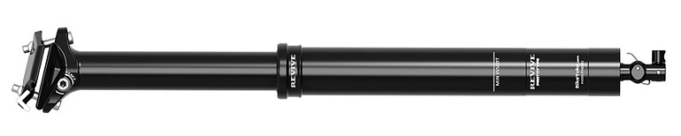

Защо Revive? Защото този кол за седалка решава проблема с въздуха в системата по един много интересен начин – чрез клапан за обезвъздушаване, който изпуска налягането и възстановява фабричното състояние на хидравличната система в тялото на кола.
А какъв е проблемът? Ако си задавате този въпрос, най-вероятно никога не сте карали хидравличен понижаващ кол за седалка, нито пък сте се интересували от особеностите при експлоатацията на такъв. Ще се опитаме да го обясним по достатъчно разбираем начин:
Повечето хидравлични колове за седалка имат сходно вътрешно устройство, в което ключова роля при хидравличното заключване в определена част от хода играе т.нар. вътрешно плаващо бутало (IFP/Internal Floating Piston). Неговата задача е да разделя въздуха от маслото, за да може системата да функционира добре. За да се осигури това, елементите на кола трябва да са много прецизно изработени, без компромиси в материалите и качеството, което повишава цената, а също така са необходими и няколко уплътнения, при това доста стегнати, което може да доведе до насечен ход на кола. Въпреки всички тези мерки обаче, рано или късно въздухът намира начин да премине през уплътненията и да отиде при маслото. Тогава колът започва да прилича по-скоро на амортизиращ, отколкото на понижаващ – при сядане започва да потъва, при сгъване може да не се задържа на желаната позиция и т.н. И настъпва време за ремонт!
Какво е различното при Bike Yoke? На първо място устройството. Компанията е разработила хидравличната си система, без да разчита на IFP. Това намалява и броят на необходимите уплътнения, което пък води до по-плавно и меко сгъване и разгъване.
Но най-важният детайл остава клапанът за обезвъздушаване. Bike Yoke не обещават, че въздухът няма от време на време да попада където не трябва, но осигуряват възможност да го махнете оттам с едно натискане на кола, като преди това сте отворили клапана чрез завъртане на шестогран, и да възстановите нормалната работа на кола. На следващия видеоклип се вижда как става това, като е показано и устройството на Revive:

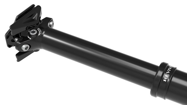

Има и още няколко детайла в конструкцията на Revive, които изглеждат обещаващо. Долната тръба е едно цяло, т.е. горната втулка е монтирана директно в нея, вместо в допълнително завинтена капачка от горната страна, и това има няколко предимства – по-здрава и надеждна конструкция, по-добро разпределяне на товарите и по-добро подреждане/подравняване на шестте щифта, които препятстват въртенето на горната тръба.
Тъй като тези елементи (щифтовете и втулките) рано или късно ще се износят, Bike Yoke са заложили възможността за подмяната им без изобщо да бъде отваряна хидравличната система.
