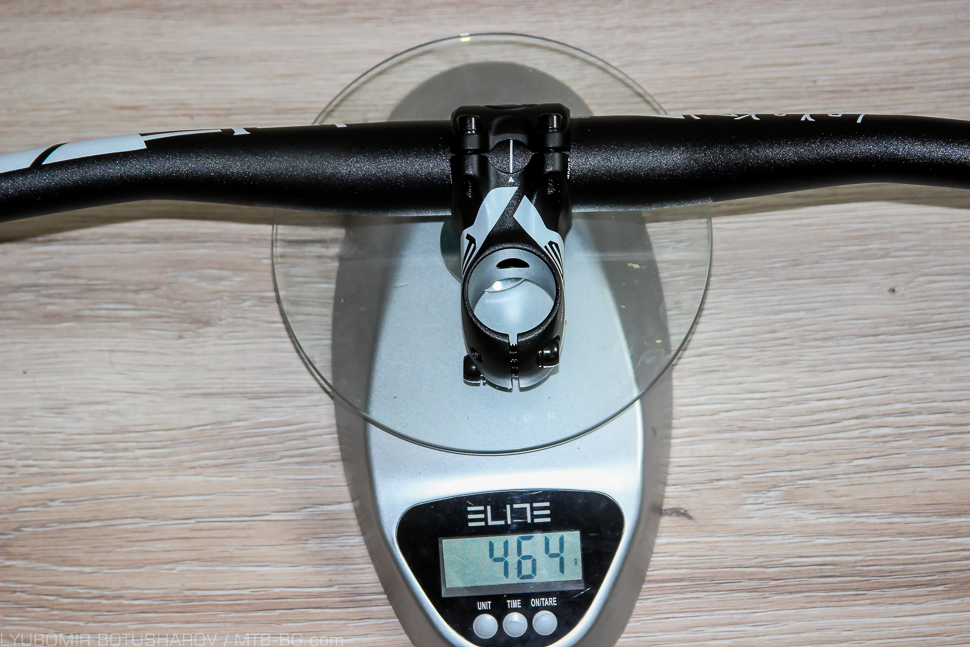

| Тегло: | 327 грама |

| Тегло: | 137 грама |

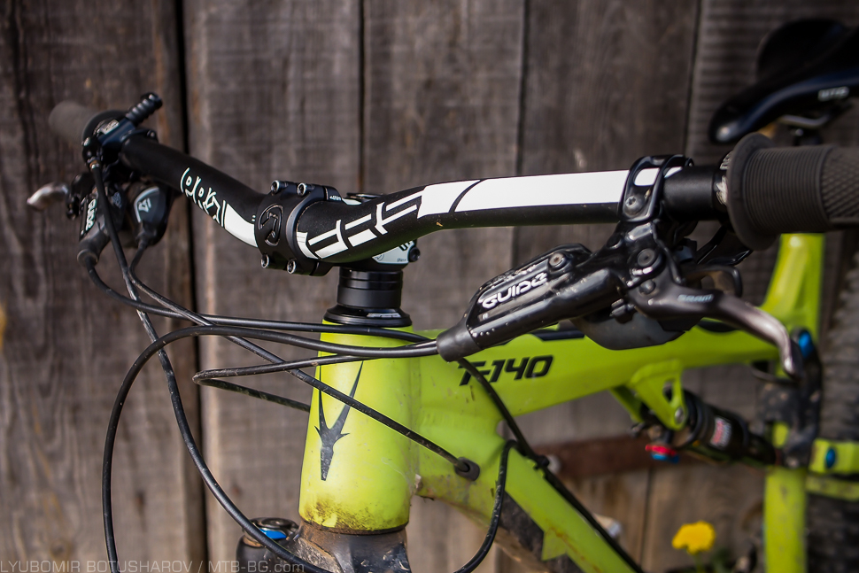

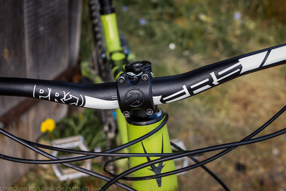

Както виждате от данните горе, в ценово отношение двата продукти на PRO (дъщерна марка на Shimano за някои компоненти и аксесоари) попадат в средния клас, където конкуренцията е силна и потребителите са свикнали да очакват добро качество. Може би затова, освен на техническите характеристики, PRO залагат и на атрактивен дизайн с големи и ярки графики, които се допълват отлично, ако двата компонента се ползват в комплект. Разбира се, за някого може външният вид да е малко натрапчив, но в чуждите естетически представи не смея да се меся – на мен ми харесаха доста и заради тях дори продадох оригиналните кормило и лапа от байка си (не че бяха лоши, но просто станаха излишни, след като реших, че тези на PRO ще останат на него).
Говорейки за графиките, при кола за седалката миналата година наблюдавах по-бързо изхабяване от желаното, но при кормилото и лапата няма такъв проблем. Очевидната причина е, че тях ги монтирах и ги забравих – не съм ги удрял при каране, не са се търкали при транспортиране и т.н., т.е. като цяло тези компоненти в общия случай не понасят много въздействия от околната среда. Само в контактните зони с ръкохватките и лостчетата за спирачките има протриване, което е нормално.

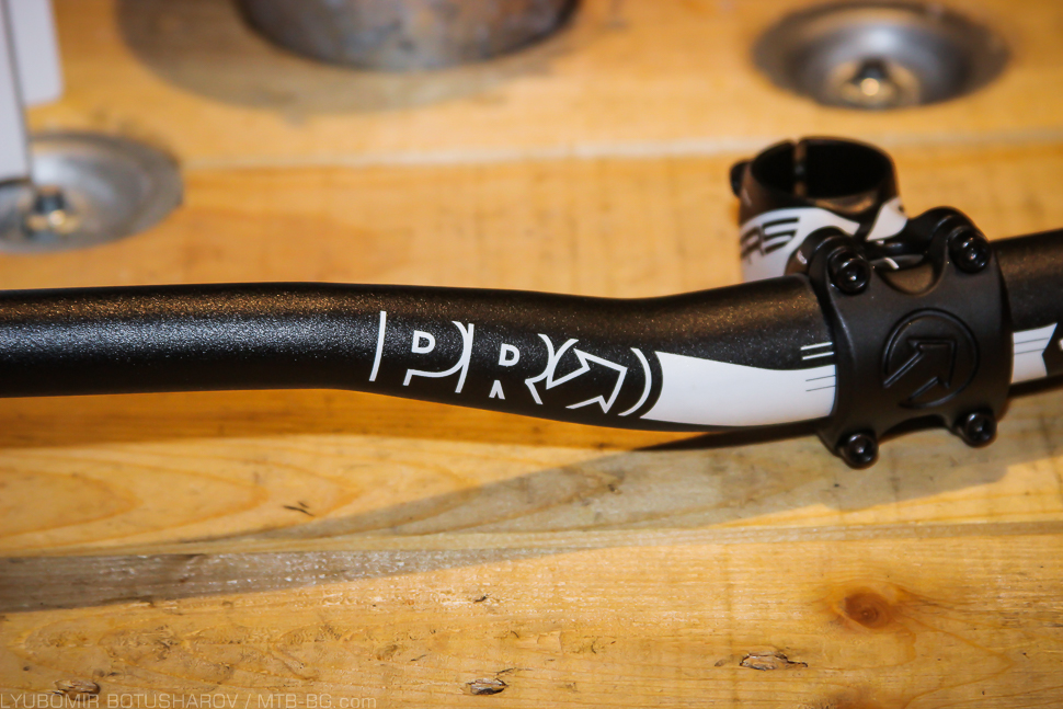

Лапата е с дължина 50 мм, като се предлага и във вариант 70 мм, който отива повече към ХС/АМ употреба. Аз пък през цялото време си мислех, че карам с 60 мм лапа, т.е. не съм усетил някаква съществена разлика спрямо предишната, която беше такава. Наклонът ѝ е 5°, а теглото 137 грама. Предната част (капачето) на скобата за захват е плътна – може би е възможно оттам да се спестят още няколко грама, но PRO са предпочели да заложат на дизайна и да сложат там своето релефно лого. Болтовете за кормилото са 4 броя, а за стержена два – засега изглеждат корави и леглата за шестогран в главите им не са износени, но в челната част черното покритие се е поизтъркало до метал – вероятно от чест контакт с ръкавиците при пренасяне, товарене и други подобни дейности.
Макар че кормилото има маркери за центриране в предната част, те са предназначени по-скоро за ползване с други лапи. Тази от серията FRS като цяло ги скрива и подравняването се извършва чрез една малка стрелка на лапата, която трябва да съвпадне с една бяла линия на кормилото.
