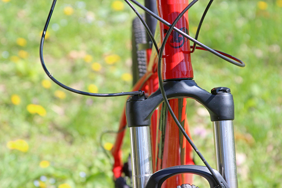

Вилката е Rock Shox Recon Silver със 120 мм ход, метална пружина и заключване. Като цяло Recon в този ценови клас не е нещо обичайно. Вярно, уловката е, че става дума за една от по-тежките версии на модела – със стоманени горни тръби и метална пружина, но все пак конструктивно това е вилка, която превъзхожда в известна степен много други, срещани при велосипеди около 1200-1300 лв. За мен лично, поне в този ценови клас, недостатък на металната пружина е не толкова добавеното тегло, колкото невъзможността за настройка според килограмите на колоездача. От друга страна, за мен твърдостта на пружината се оказа перфектна, а работата на вилката не е никак лоша – чувствителността към дребни неравности е осезаемо по-добра в сравнение с евтините въздушни вилки и това може да се види дори по лекото сгъване и разгъване на вилката по време на изкачване и педалиране. Затова и заключването тук го използвах по-често.
Най-големият плюс на вилката обаче е по-големият ход. Много хора ще кажат какво пък толкова значение имат 2 см повече? Имат и се усещат при спусканията! В статията от Изпитателните отсечки споделих, че при интензивно каране по технични пътеки ръцете ми определено се натоварваха по-малко в сравнение с повечето други велосипеди от такъв клас и няма как заслугата за това да не е на вилката.
Вярно, заради по-големия ход кормилото стои малко по-високо, но това се решава лесно чрез обръщане на лапата с наклона надолу. Като се има предвид любителския характер на велосипеда, по-големият ход за мен е голям плюс. В крайна сметка едва ли някой ще тръгне да се състезава сериозно в дисциплината крос-кънтри с велосипед за 1249 лв., но пък при лежерни карания и любителски преходи малко повече ход има своето положително въздействие.

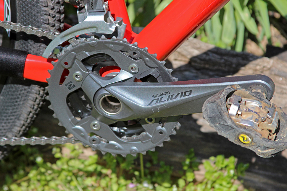

По отношение на скоростната система Ram Bikes са заложили изцяло на групата Shimano Alivio с 27 скорости – три венеца отпред и 9 отзад. Както е ставало дума и в други ревюта, за любителско каране, което е едно много широко понятие, поне в този ценови клас, трите венеца все още си остават едно от най-добрите решения, защото не само осигуряват голям обхват, но и различни комбинации между венците, подходящи за всичко от дълги асфалтови карания до стръмни изкачвания и бързи спускания.
На мен лично много ми допада подходът с монтиране на цялостна група Alivio. Много други производители биха направили по-скоро микс от по-евтини компоненти и по-скъп заден дерайльор – не казвам, че няма логика и в това, но визуално и концептуално частите от една серия придават приятен и завършен вид на велосипеда, а и работят съвсем добре, защото са проектирани една за друга. Останах с много приятни впечатления от актуалното поколение Alivio – в много отношения то напомня на по-скъпите серии (например конструкция Shadow на задния дерайльор и курбели 2-piece с куха ос и външно разположени лагери) и нямах никакви проблеми при смяна на предавките.

Ще повторя и добрите си думи за вилката – Recon-ът работи чудесно предвид ценовия клас, има достатъчно коравина като за вилка с QR ос и допълнителните 20 мм ход определено увеличават комфорта и възможностите на байка, без да го превръщат в нещо различно от ХС велосипед.

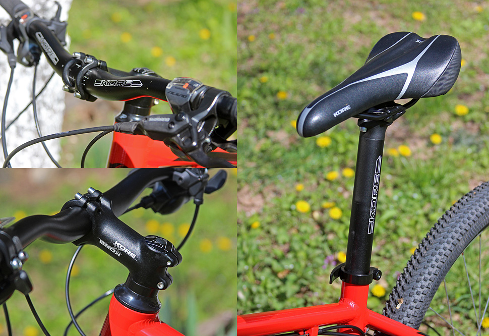

Единствено седалката не ми беше удобна, което зависи изцяло от субективни фактори.
