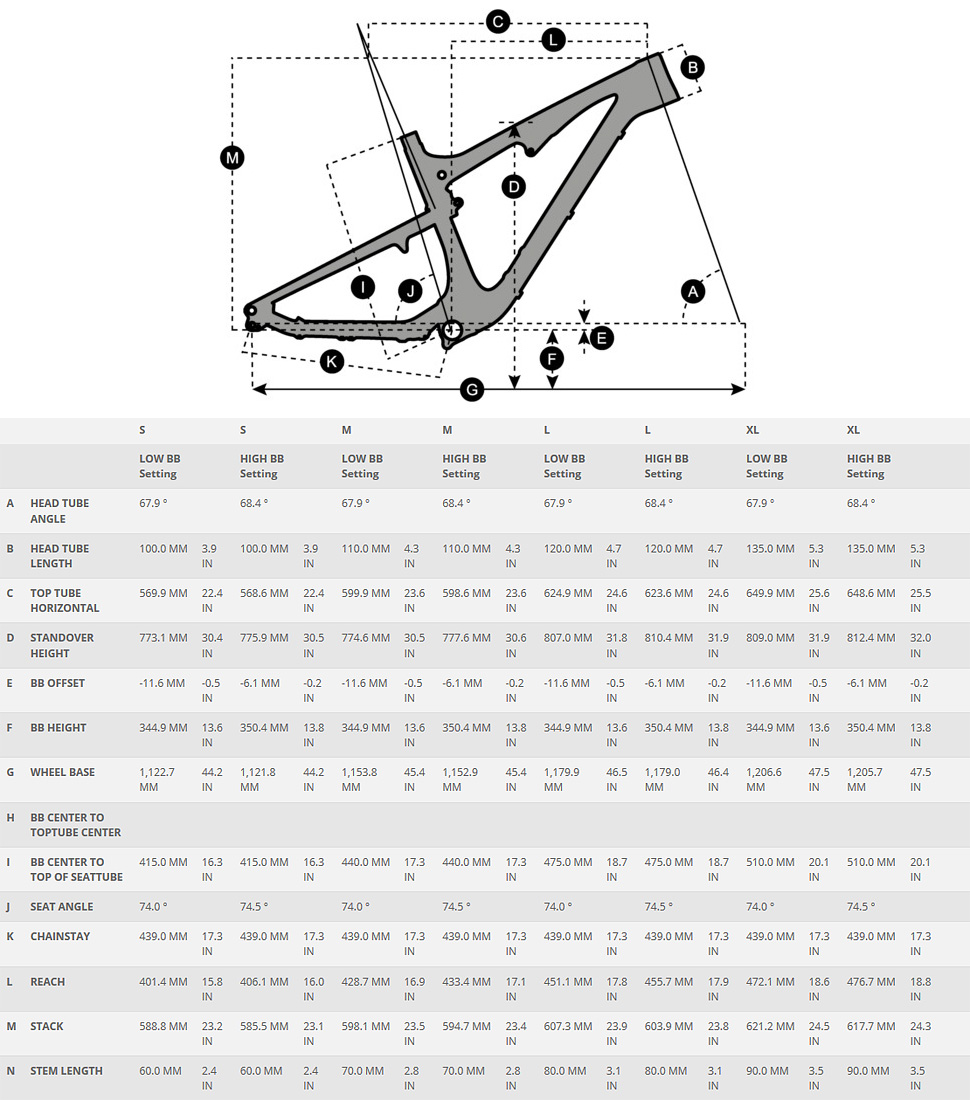

За колоездачите, които са по-взискателни към геометрията и са склонни да правят промени в нея с оглед условията на каране, Genius 740 разполага и с малкото чипче при захващането на задния амортисьор, което позволява да промените височината на средното движение с няколко милиметра и челния ъгъл с половин градус. Пълните данни за геометрията при всеки от четирите размера можете да видите в тази таблица:

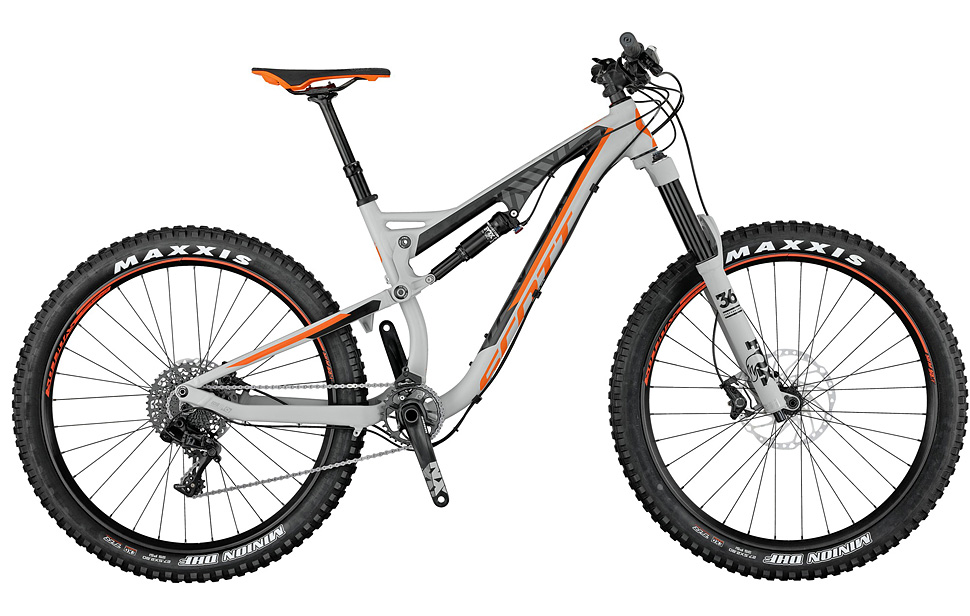

Scott Genius LT 720 Plus
Привидно от същата порода е и вторият велосипед, на който спираме вниманието ви. Той обаче е видимо „по-якичък“ – впечатление, което се дължи на по-дългия ход на окачването (160 мм отпред и отзад) и на големите Plus гуми Maxxis Minion с размер 27.5х2.8. Байкът е базиран върху успешния ендуро модел Genius LT и геометрията напълно отговаря на това предназначение, а широките гуми, позволяващи по-ниско налягане, добавят още по-добро газене и сцепление във всякакви условия.

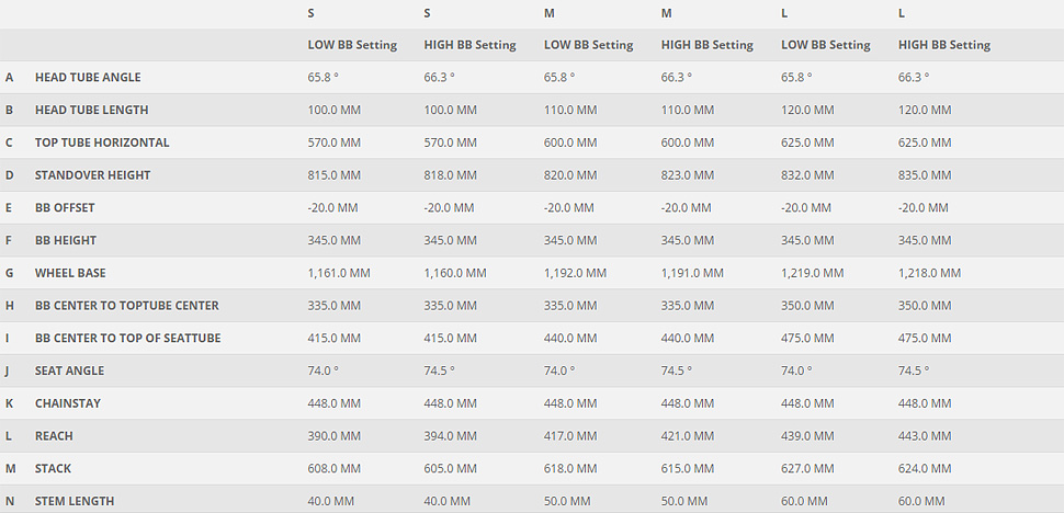

И при Genius LT 720 Plus виждаме командата TwinLoc, както и вложката при закрепването на шока, която позволява лека промяна в геометрията. В зависимост от това челният ъгъл може да бъде 65.8 или 66.3°, но най-добре е да разгледате геометрията с всички детайли тук:
Рамката е алуминиева, с хидроформовани и изтънени тръби и посочените при Genius модерни характеристики, но заради по-широките гуми е използван стандартът Boost, т.е. проходна ос 148х12 мм отзад, респективно 110х15 мм отпред.
Използвана е също така скоростна система с един венец отпред, състояща се основно от компоненти Sram NX, но със заден дерайльор Sram GX и с оригинален преден водач за веригата на Scott. Вилака и задният амортисьр са от Fox, допълващите компоненти са основно Syncros, а хидравличните дискови спирачки са Shimano.
Теглото на Genius LT 720 Plus е около 14.3 кг. Цена: 6899 лв.
