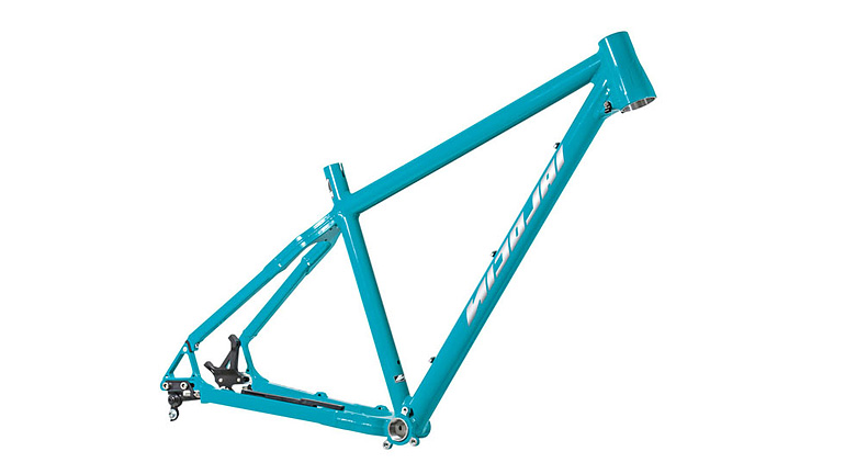

Argon TB
Това е приятен All Mountain твърдак, предназначен за по-дълги карания, с отпусната (но не прекалено) геометрия и с тегло на рамката 2.1 кг. В размер S се предлага с диаметър на колелата 27.5, а в М, L и XL е с 29-цолови колела. Респективно челният ъгъл е 67.5 или 68 градуса, а регулируемите стойки на веригата се променят от 425 до 449 мм при малкия размер и от 435 до 459 мм при останалите. Може да бъде поръчан с различни уши за задната ос – 135х10 мм или 142х12 мм, като в зависимост от това са различни и ушите за задната спирачка – IS в първия случай и PM 180 мм във втория. Във всички случаи рамката разполага с уши ISCG 05, както и с вътрешни водачи за кол с регулируема височина, а при желание може да се добавят и външни за такъв. Челната тръба е конусовидна. Рамката е съвместима с вилки 130-150 мм ход при 27.5″ колела и 120-140 мм ход при 29ки. Argon TB е подготвен за ремъчно задвижване Gates, а като опция се предлага и рамка със скоростна кутия Pinion.

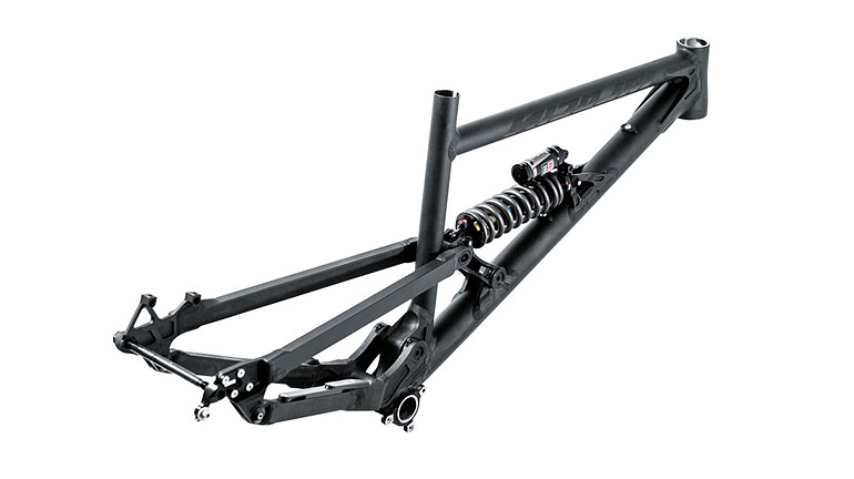

ION20
Успешният модел за спускане на Nicolai, който сме виждали в действие и на родната DH сцена, е напълно обновен за новия сезон. Най-съществената промяна е преминаването към колела с размер 27.5. Същевременно ходът на окачването остава 205 мм, но кинематиката е променена към по-нисък коефициент на окачването, което винаги се счита за по-добро решение. Интересното е, че теглото на рамката без шок (3.7 кг) не е много по-високо от това на АМ/ендуро моделите, което още веднъж говори красноречиво за тяхната здравина (доколкото с този модел за спускане със сигурност не е правен компромис по отношение на якостните характеристики). Геометрията може да бъде променяна в малки граници по отношение на челния ъгъл (63 или 64°) и височината на средното движение (9 мм разлика между двете позиции). Задният амортисьор е с размери 240х76 мм. Обърнете внимание на задната ос (157х12 мм) и средното движение (83 мм) – размери, които са специфични за DH сегмента.
На базата на този модел Nicolai разработва и модел ION 20 Effi със скоростна кутия, наречена Effigear. Тя предава движението към задния венец чрез ремък Gates и ще бъде тествана през настоящия сезон от някои спонсорирани карачи на компанията.
