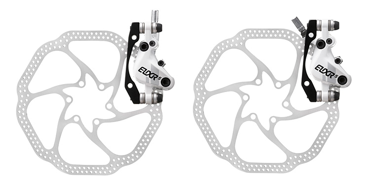

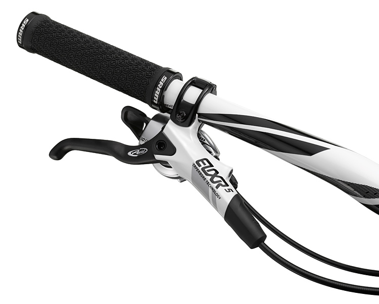

Avid Elixir 5
След по-скъпите спирачки на компанията дойде време и „народният“ модел Elixir 5 да бъде обновен. Той вече ще използва новото поколение на технологията TaperBore, за което производителят твърди, че е открил и премахнал някои недостатъци, водещи до проблеми с наличието на въздух в системата. Освен това новата „петица“ вече е с гривна за кормилото с един болт и панта, което прави спирачката съвместима с комбиниращата скоба MatchMaker X. Както и досега, спирачният лост има реглаж да отдалечеността (с помощта на шестогран).
Спирачният апарат e от две части и се предлага в два варианта – при единия маркучът е в една линия с монтажната равнина, а при другия е под ъгъл.
Както съобщихме по-рано във връзка със спирачките Х0 и Х0 Trail, от 2013 г. Avid ще предлага още един размер дискове – 170 мм.
