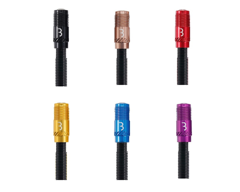

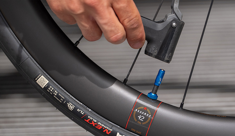

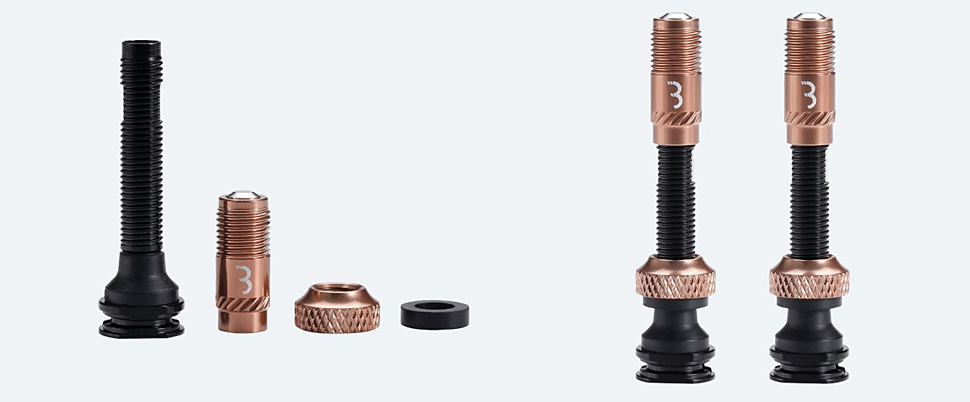

Core Cap, както личи и от името, е капачка с интегриран в нея клапан, която се навива върху стеблото на френския вентил, след като преди това се извади частта с игличката/клапана, която стандартно е вътре в стеблото.
Основното предимство, което изтъква производителят, е увеличения дебит на вентила – с 300% спрямо стандартния поток при Presta вентил. Освен това, поне на теория, с Core Cap запушванията от запечатваща течност за безкамерни гуми (т.нар. „боза“) трябва да са по-редки и по-леки.
Core Cap е съвместима с помпи/накрайници за автомобилен вентил, което за някои може да е предимство (например ако предпочитате да ползвате компресорите по бензиностанциите), а за други недостатък (ако притежавате помпа, която има накрайник само за Presta).

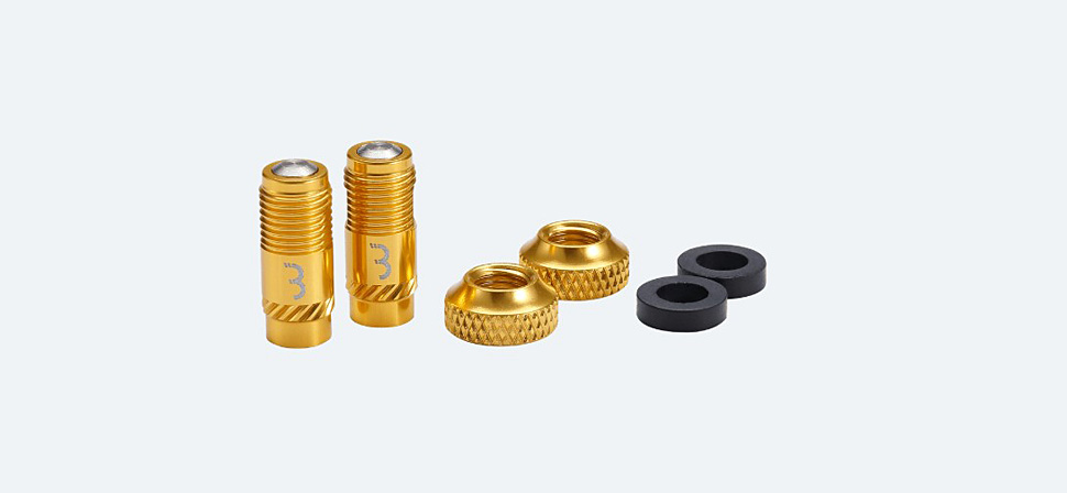

Предлага се в няколко цвята, а цената е 17 евро за чифт.
BBB Cycling продават и цели вентили с Core Cap, които са по 30-35 евро за чифт в зависимост от дължината (40-60 или 80 мм).
