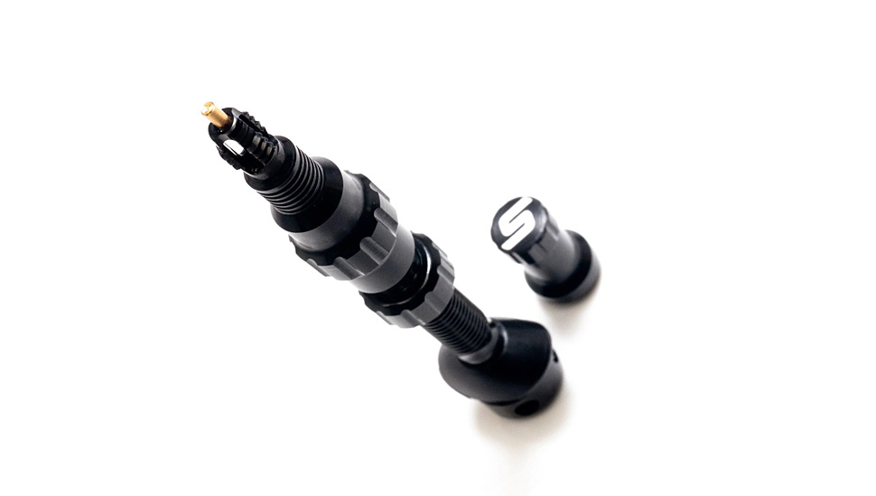

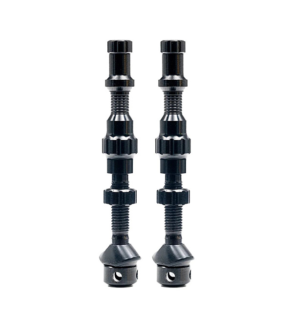

Във видеото са изброени основните идеи, стоящи зад тези нови вентили. От една страна, това е по-голямата пропускливост/дебит – както за въздуха, така и за запечатваща течност за безкамерни гуми. От друга страна, конструкцията на новия тип вентили е много по-добре защитена от задръстване и запушване, защото уплътненията не са вътре в стеблото на вентила, а са изнесени отвън в горната част („кожух“ или „глава“ – не съм сигурен кой термин е по-правилен за този елемент), която се навива върху стеблото. Вътре е само месинговата „игла“. Вентилите Exo-Core могат лесно да бъдат разглобени без инструменти и да бъдат почистени или прегледани, ако случайно възникне някакъв проблем.
Може да се спекулира, че и самото боравене с вентилите е по-лесно, макар че не всеки ще се съгласи с това. Във всеки случай не е и по-трудно. Разликата спрямо стандартните „френски“ вентили е, че тук трябва да отвиете леко горната част, след което помпата се прикрепя към върха на вентила. Ако пък искате да изпуснете част от налягането, просто натискате подаващия се край на иглата на върха на вентила. Във всички случаи интерфейсът е сходен с този на „френските“ (Presta) вентили, така че всяка помпа, съвместима с тях, би трябвало да работи безпроблемно и с Exo-Core. Капачката на върха на вентила не се завива, а само се натиска или издърпва.

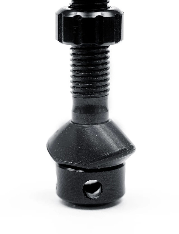

Основата на стеблото е с отвори и отстрани, през които въздухът навлиза в гумата, когато се ползват т.нар. инсърти. Над тази основа е и уплътнението за отвора на каплата, което е с такава форма, че би трябвало да работи с повечето съвременни шини, предвидени за Presta вентили.

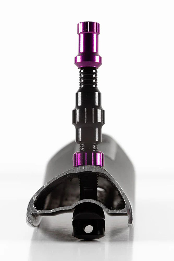

Exo-Core се предлагат в няколко дължини, подходящи за капли с различна височина. Стеблото и горната част засега се предлагат само в черен цвят (постигнат чрез анодизация), но ако искате да индивидуализирате вентилите си, предлагат се цветни комплекти от капачка и гайка (за притягане на стеблото към каплата).
