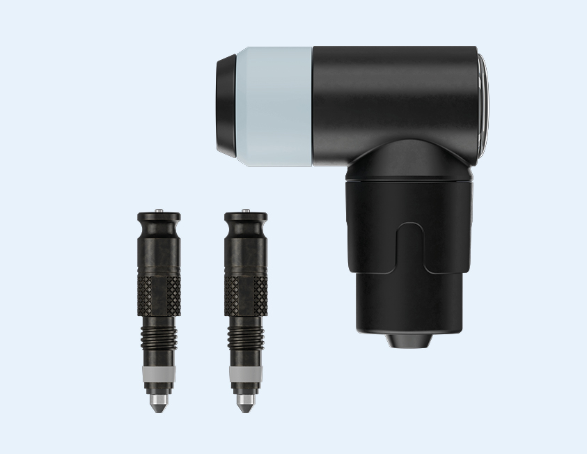

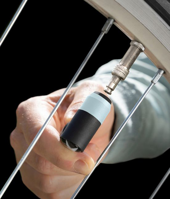

Основната идея при Click Valve e, че е по-лесен за употреба. Нищо не отвивате и завивате, нищо и не заключвате – просто нанизвате главата на помпата върху вентила, докато щракне, и помпате до желаното налягане. След това дръпвате главата на помпата и сте готови. По време на помпането, както и при откачането на помпата, не се губи никакво налягане. Освен това новите вентили имат по-голям дебит – според Schwalbe до 50% повече конкретно при вентилите за безкамерни гуми.

Добрите новини за тези, които „мразят“ новите стандарти, са няколко. На първо място, налични са преходници, чрез които можете да пригодите сегашните си гуми и/или помпа към новата система Click Valve. По отношение на вътрешните гуми или безкамерните вентили, това става чрез подмяна на главата при Presta (стига вентилът да е разглобяем, защото има и такива, които не са) или чрез навиване на външен преходник при автомобилните вентили. По отношение на помпите също има варианти да подмените помпащата глава, макар че това ще работи само за някои марки и модели. Ако не, наличен е преходник, който от едната страна е с интерфейса на автомобилен вентил. Дори и без преходник обаче, повечето помпи с глави за Presta вентили би трябвало да работят и с Click Valve, макар и без да ползват изцяло предимствата на новата система.
