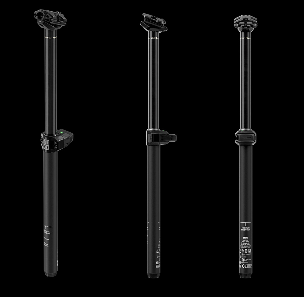

Освен новите скоростни системи Eagle 90 и Eagle 70 и спирачките Motive, в началото на април Sram (чрез дъщерната си марка Rock Shox) представи и новото поколение на безжичния електрически понижаващ кол Reverb AXS, който е обичайно допълнение в окомплектовката на велосипеди от висок клас със скоростна система от типа AXS. Ето накратко основните новости за този продукт:

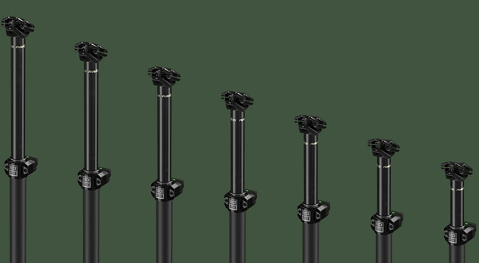

На първо място, Reverb AXS се превръща в най-дългоходовия понижаващ кол на пазара към настоящия момент, тъй като предлага варианти от 100 до 250 мм. По-конкретно те са: 100, 125, 150, 175, 200, 225 и 250 мм.

Скобата за седалката на Reverb AXS е съвместима с всички видове релси, които са налични на пазара. Понижаващият кол се предлага с диаметър 30.9, 31.6 или 34.9 мм.
Теглото на продукта във вариант 200 мм ход с диаметър 31.6 мм е 712 грама без батерията, която е още 25 грама.

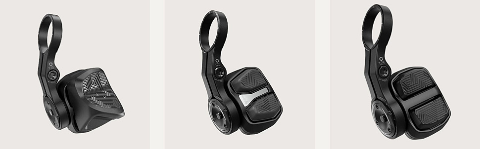

Reverb AXS е съвместим с всички електронни безжични команди на Sram, които могат да се ползват и за скоростните системи Eagle AXS.
