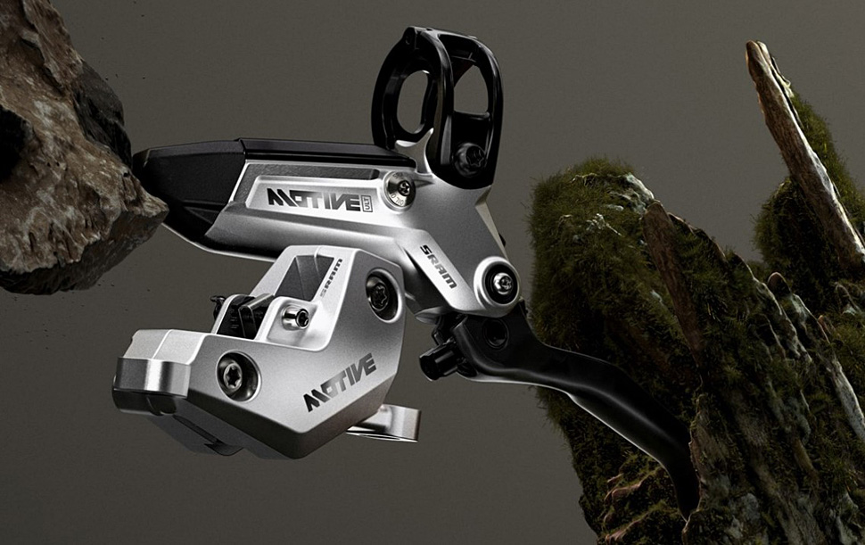

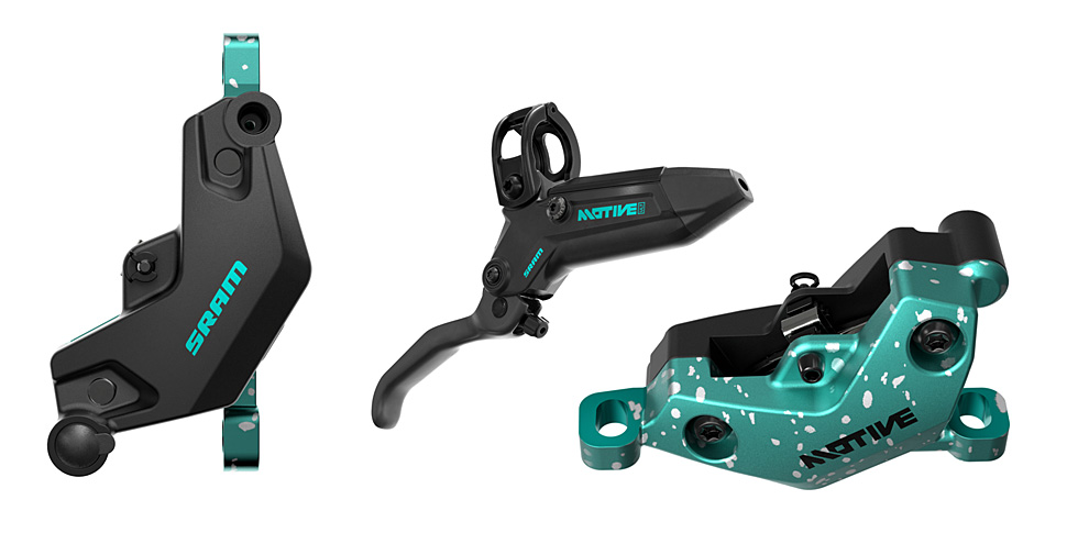

Наред с новите T-Type механични скоростни системи Eagle 90 и Eagle 70, Sram представи и нов модел спирачки, акцентирайки в рекламната кампания за тях на това, че в този продукт са успели да постигнат едновременно и голяма спирачна сила (почти като модела за спускане и ендуро Code от близкото минало), и ниско тегло, насочено към ХС карачите. Заради това Motive са лансирани като XC/AM спирачки и може да се каже, че теглото им е съвсем прилично, макар да не се доближава до най-леките представители в ХС категорията. Но пък от снимките е видно, че говорим за 4-бутални спирачни апарати, и ако твърденията на Sram за спирачната сила на новия продукт са верни, значи това са едни доста леки силни спирачки или пък доста силни леки спирачки… вие си изберете според това кой приоритет слагате на първо място.

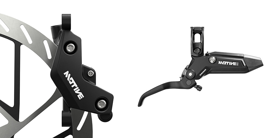

Подобно на модела за спускане и ендуро Maven, който бе представен миналата година, Motive също използва минерално масло Maxima и специални уплътнения за буталата на спирачния апарат, които запазват свойствата си в широк температурен диапазон и по този начин предпазват системата от навлизане на въздух. И тук двете двойки бутала са с различен размер, само че по-малки от тези на Maven – 16 и 15 мм. Като форма спирачните апарати на Motive са съвсем близки (ако не и идентични) с тези на спирачките от серията DB (8, 6 и 4) и използват същите накладки (наследени още от Code), което е добре дошло за потребителите.

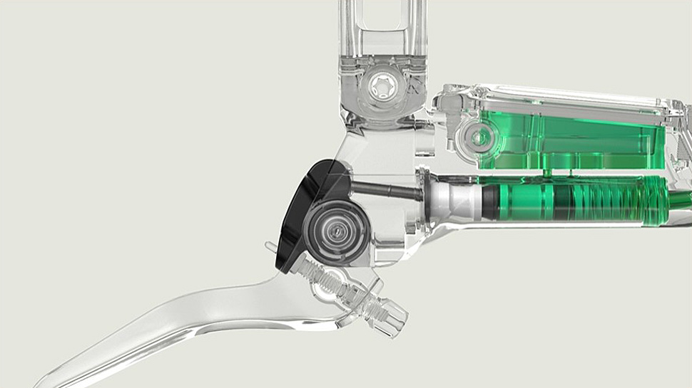

Съществена разлика има в устройството на спирачния лост, който използва технология, наречена DirectLink™. Казано другояче, тук предаването на силата е линейно, докато при Maven е прогресивно. Този избор не е случаен, разбира се – разработчиците на Sram са преценили, че за ХС/АМ каране линейното предаване на силата би осигурило по-добър контрол и усещане с по-лесно дозиране.

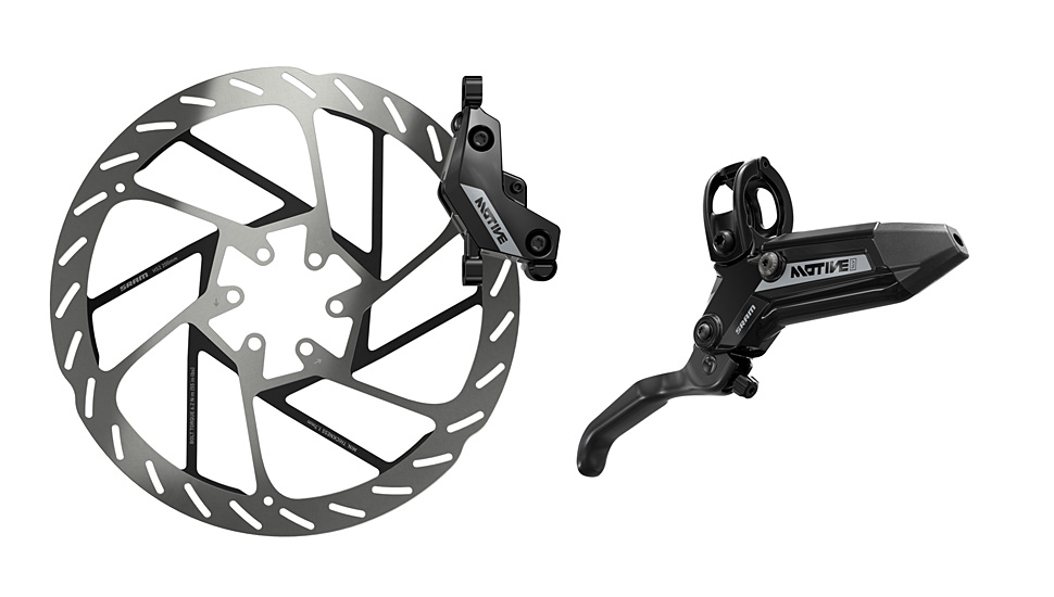

Motive се предлага в три разновидности, като най-скъпият вариант е Ultimate с цена 300 евро (за 1 бр.) и тегло 265 грама (спирачен лост, спирачен апарат и 1800 мм маркуч без болтове и диск). При тази модификация ръкохватката на спирачния лост е карбонова, оста между нея и тялото е с капсулован лагер, а болтовете по спирачката са титанови. Разполага с реглаж на отдалечеността без инструменти.

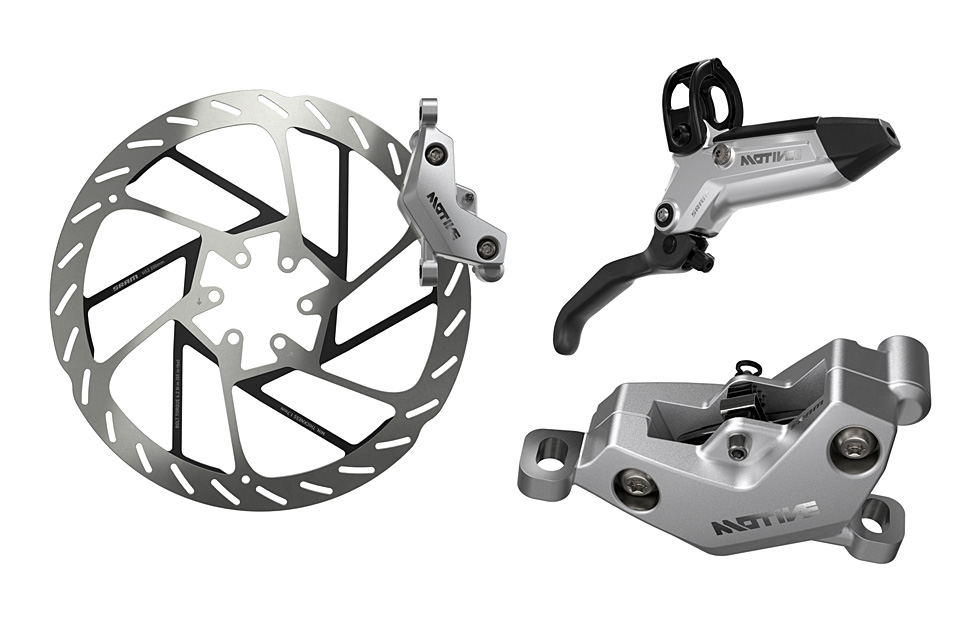

Средното ниво е Silver (нищо че е черна на цвят) – при нея ръкохватката на лоста е алуминиева, отново е използван капсулован лагер, а хардуерът е стоманен. Цената е 245 евро, теглото 273 грама.
Най-достъпен е вариантът Bronze, при който лагероването е с втулка, теглото е 279 грама, а цената 190 евро.

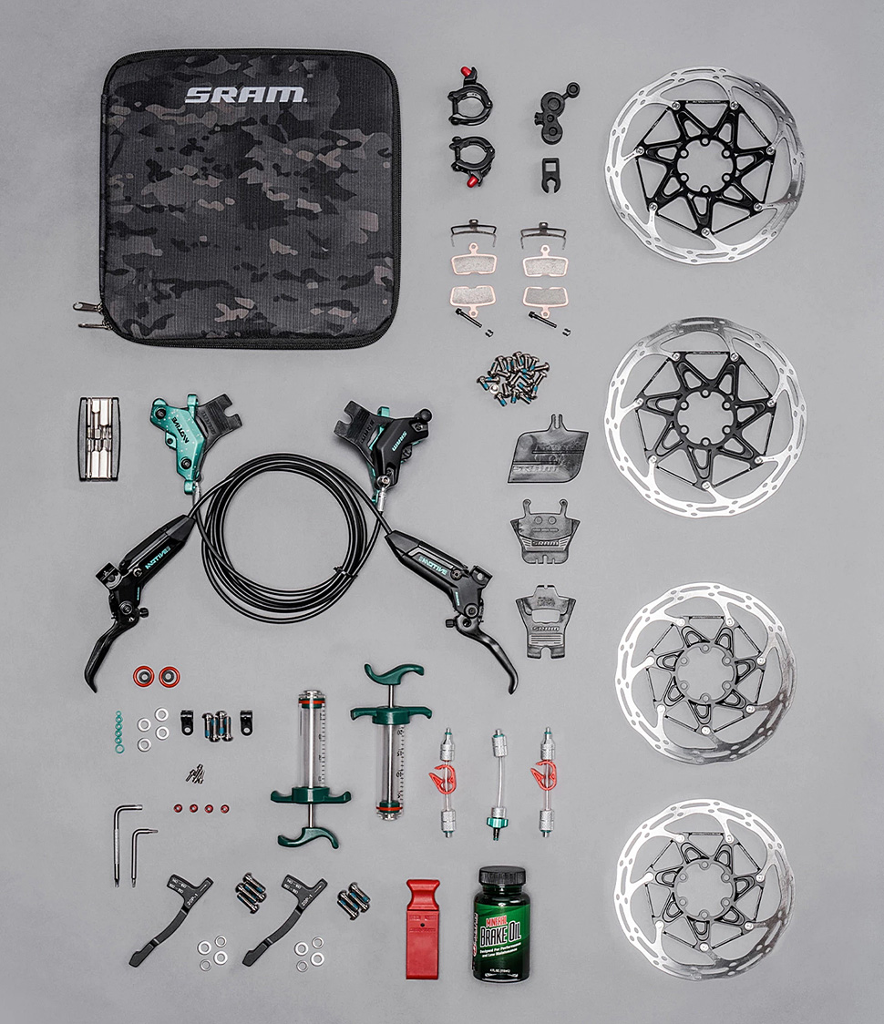

Както при Maven, Motive също се предлага и в един специален комплект, наречен Expert Kit, с цена 655 евро. Той включва две спирачки Ultimate, общо 4 диска Centerline-X с размери 160 мм, 2х180 мм и 200 мм, два допълнителни комплекта накладки, два преходника с болтове, комплект за обезвъздушаване и удобна чанта за съхранение на всичко това. А за някои най-изкушаваща при този комплект е възможността за един по-специален зелен цвят… Във всеки случай, ако човек се е ориентирал към покупката на чифт спирачки, определено си струва да избере този Expert Kit.
