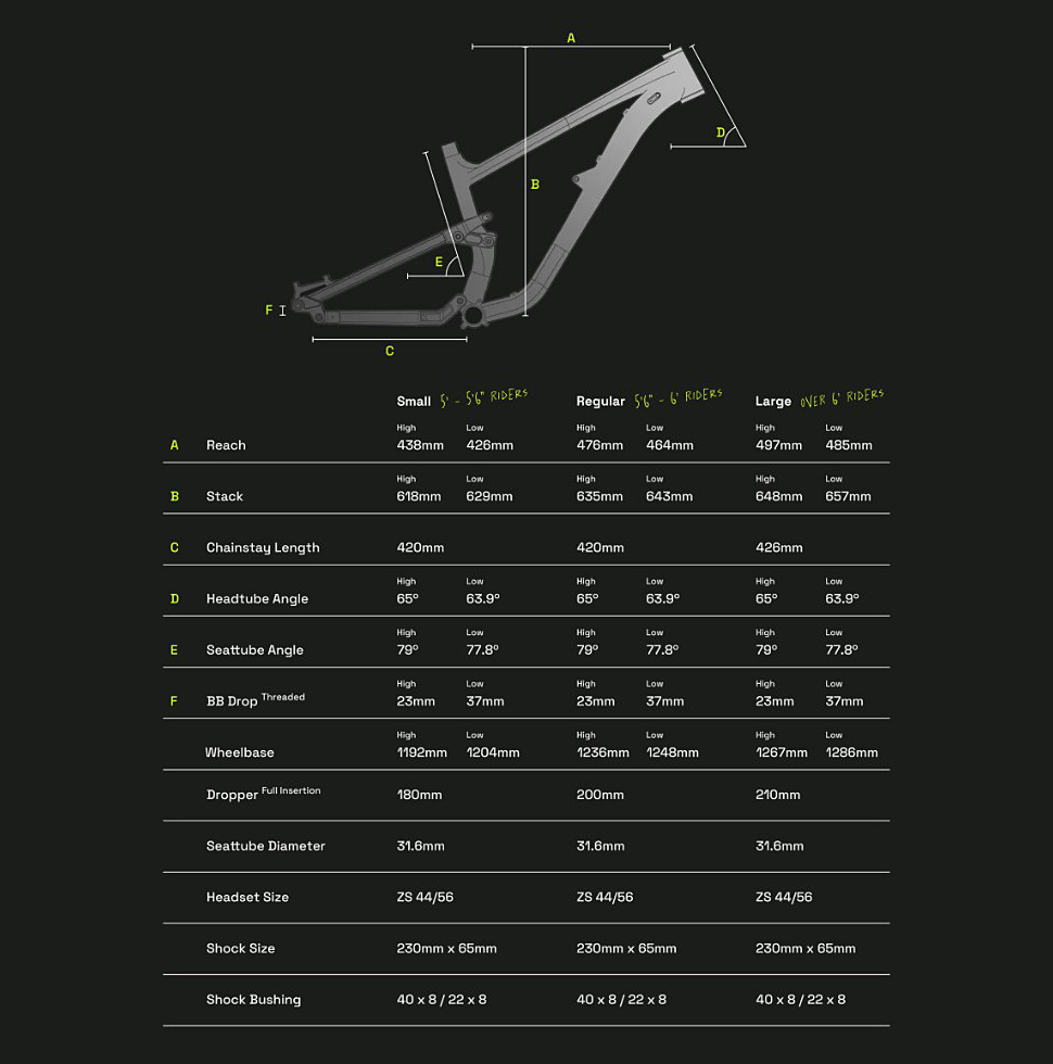

От гл.т. на геометрията това е свързано най-вече с доста късата задница – само 420 мм при два от размерите и 426 мм при третия, най-голям. Три размера може да прозвучи твърде скромно на пръв поглед, но рамката е снабдена и с един обръщаем чип, който променя параметрите достатъчно съществено. Ето таблица със стойностите:

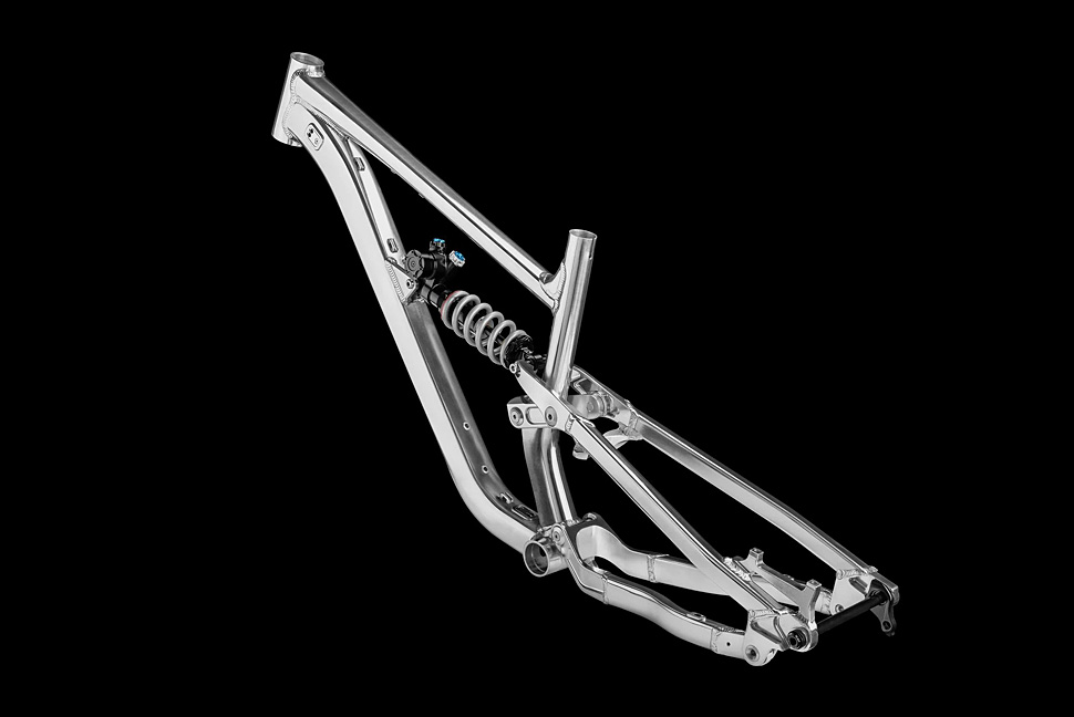

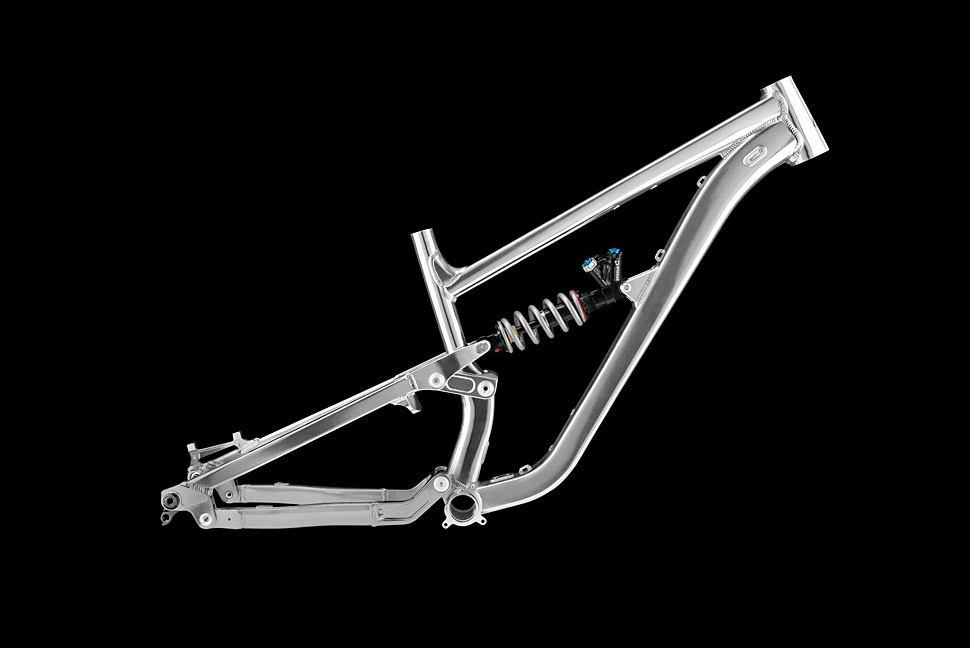

А иначе Vacay е алуминиева рамка със 150 мм ход на задното окачване, предвидена основно за вилка със 160 мм ход. Теглото ѝ (без шок) е 3.5 кг и е с доживотна гаранция. Предното колело е 29″, задното е 27.5″, като има опция (внимание!) и отпред да бъде сложен по-малкият размер, противно на общата тенденция, която е или смесен размер, или изцяло 29-ка. Има също така варианти рамката да се ползва с по-къс заден амортисьор за по-малък ход на окачването.
За окачването не е казано много, освен че е прогресивно и (както споменах) е оптимизирано за каране, включващо скокове, трикове и други подобни изпълнения. Вижда се и с просто око, че като тип конструкция то е типична четириставна система тип Horst Link. Ухото за задния дерайльор е UDH, окабеляването може да минава отвън и отвътре, седалковата тръба позволява използване на достатъчно дълъг понижаващ кол (180 мм ход при най-малкия размер, съответно 200 и 220 мм при другите два).

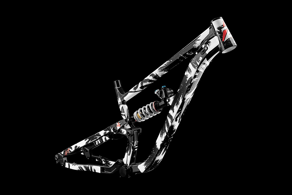

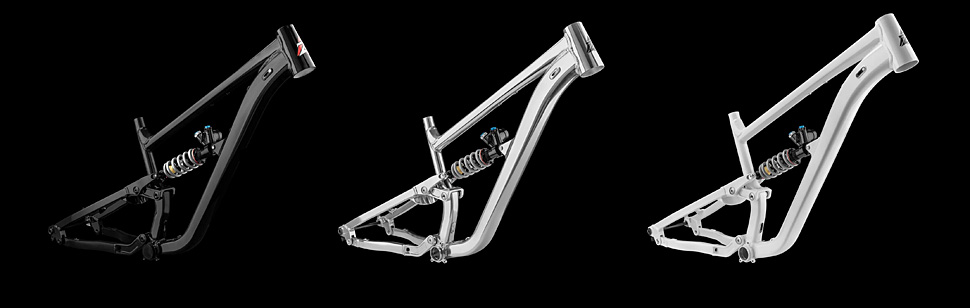

Един от акцентите е възможността за графично оформление на рамката – на горната снимка виждате дизайна на самия Зинк, но има варианти дори и за дизайн по поръчка на клиента. Иначе стандартните разцветки са простички и се опитват да подчертаят естетиката на алуминиевата рамка с нейните заварки, хидроформовани тръби и т.н.
