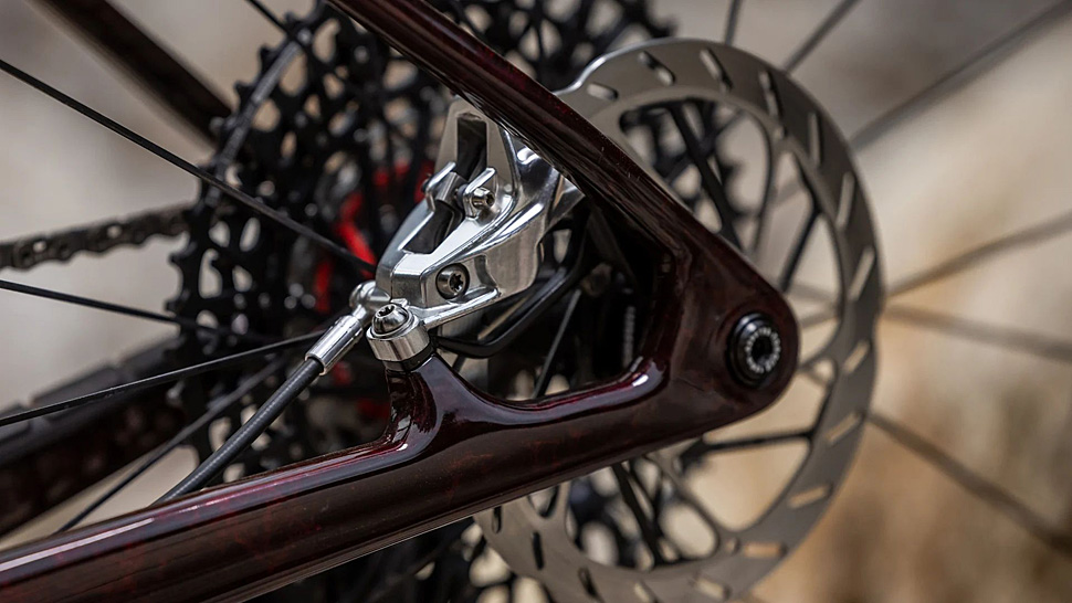

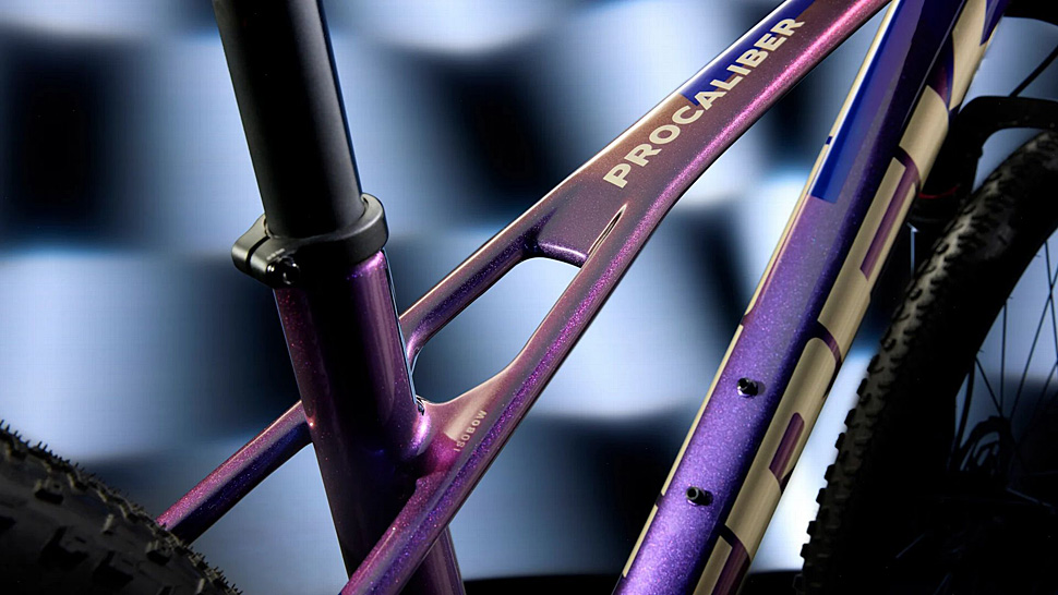

На пръв поглед Isobow е просто един специфичен отвор в горната тръба, точно пред седалковата. Зад формата обаче се крие функцията. Използвайки еластичността на карбона, технологията Isobow позволява на рамката да се огъва в областта около пресичането на седалковата и горната тръби и по този начин да поема вибрациите в почти същата степен, в която го правеше и IsoSpeed. За да не си пречи това „движение“ на рамката с действието на задната спирачка, последната е монтирана към „плаваща“ основа.

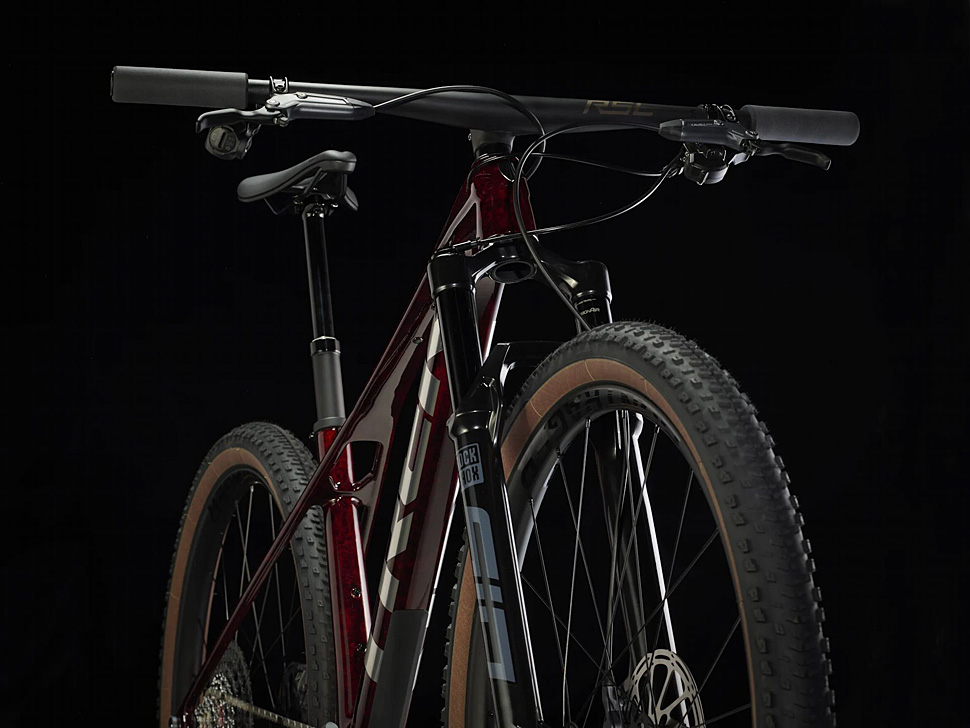

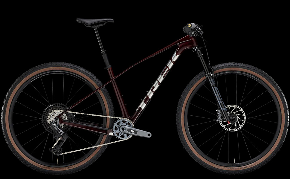

Както става ясно от него, новата рамка на Procaliber е с около 150 грама по-лека от предишната. Подобрения има и в геометрията, която е оптимизирана за повече стабилност и по-технични и трудни терени с челен ъгъл 67 градуса. По същата причина отпред виждаме и вилка със 120 мм ход, а рамката побира гуми с широчина до 2.4 инча.
Въпреки тази тенденция за все по-добри характеристики при спусканията обаче, Procaliber си остава чистокръвен ХС велосипед от висок клас, който е много лек, много бърз и много ефективен.

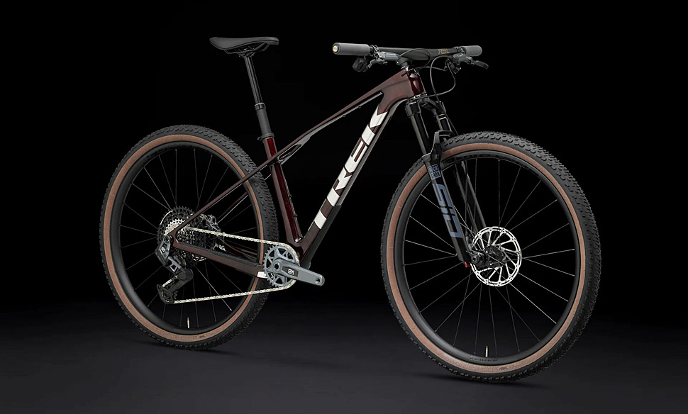

За момента Trek са обявили три готови окомплектовки – 9.5, 9.6 и 9.7 AXS с тегло от 10.6 до 11.1 кг и цени от 1999 до 4499 евро, както и самостоятелна рамка с тегло 1150 грама и цена 1499 евро.
