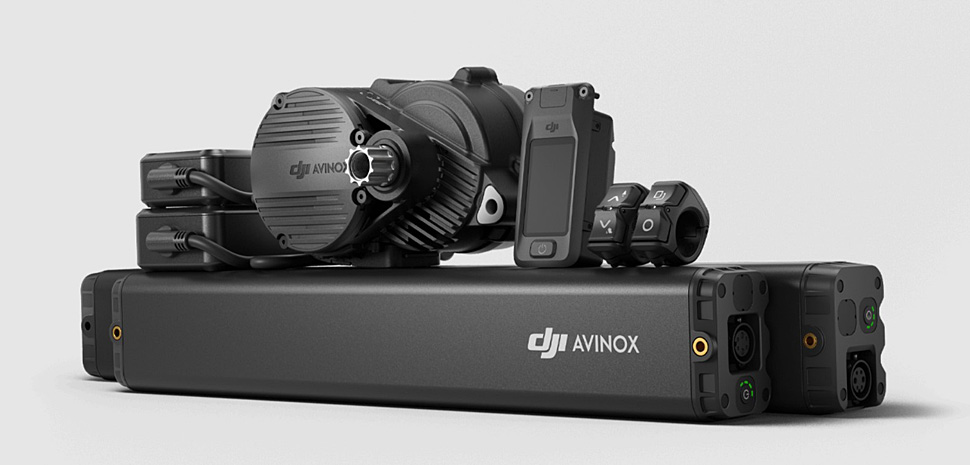

Avinox не е нов модел дрон от популярния производител на такива летящи средства DJI. Всъщност това е нова система от компоненти за задвижване на е-байкове, с която китайската компания навлиза смело в този силно конкурентен сегмент от велосипедния пазар. Тези техни продукти определено предизвикват интерес, но не заради името и досегашната продукция на компанията, а заради някои впечатляващи техни характеристики.

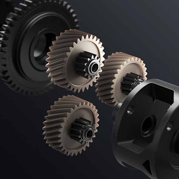

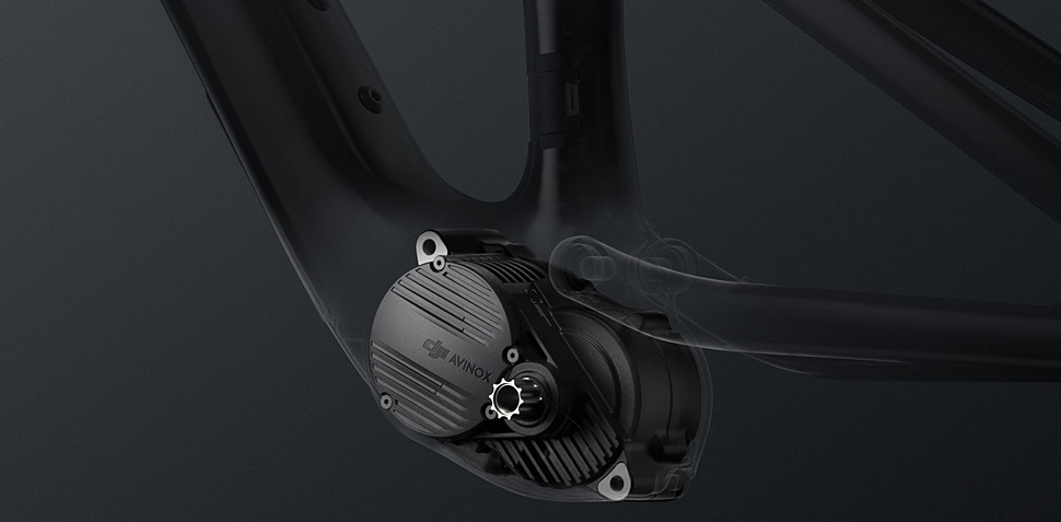

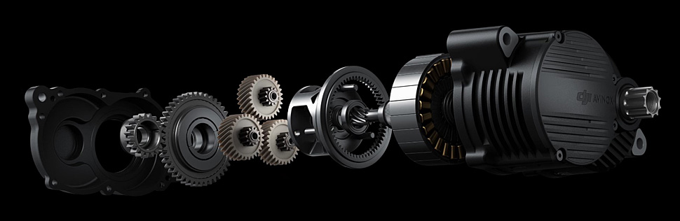

Така например моторът Avinox M1 Drive Unit е сравнително компактен като размери, тежи 2.52 кг и доставя внушителен въртящ момент от 105 Nm и пикова мощност 850 вата. И макар че тези стойности са доста сериозни на фона на конкуренцията до момента, те дори не са максимума, който осигурява електродвигателят, защото в режим Boost могат за период до 30 секунди да бъдат „изцедени“ цели 120 Nm и 1000 вата мощност. При тези характеристики теглото изглежда още по-добро, а един от начините за постигането му е чрез използването на полимерни елементи – например някои зъбни колела за планетарните предавки. DJI твърдят, че избраният материал е много здрав и износоустойчив, а освен това допринася и за по-тиха работа на мотора.

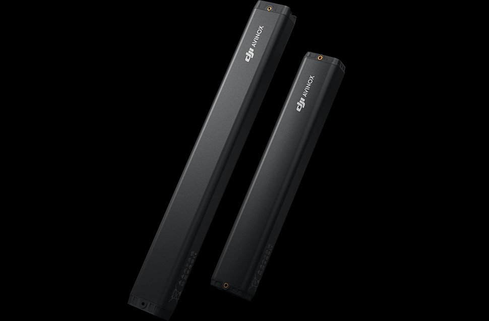

Батериите Avinox също впечатляват с добри характеристики. Те са разработени от LG Electronics и се отличават с висока енергийна плътност, което ще рече много добро съотношение между тегло и капацитет. По-голямата е с цели 800 Wh и тегло 3.74 кг – според измерванията на DJI тя може да осигури до 157 км пробег. По-малката, която тежи 2.87 кг, има капацитет 600 Wh. В допълнение към това батериите имат рейтинг за водоустойчивост IP56 и система за съхраняване и предпазване, чрез която според производителя те успяват да запазят около 80% от началния си капацитет дори след 500 цикъла на зареждане. Като стана дума за това, системата включва и специално зарядно, с което дори голямата батерия може да бъде запълнена от 0 до 75% за около час и половина.

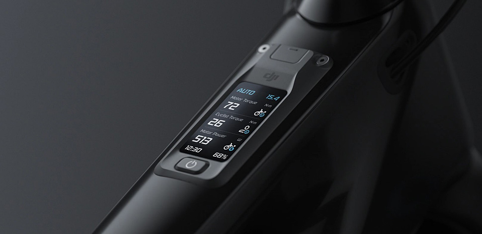

Avinox разполага и с голям 2-инчов сензорен дисплей за интегриране в горната тръба, който е многофункционален и позволява на потребителя да контролира цялата система и нейните параметри. Връзката между него и двете дистанционни команди за кормилото е безжична чрез протокола Bluetooth.
