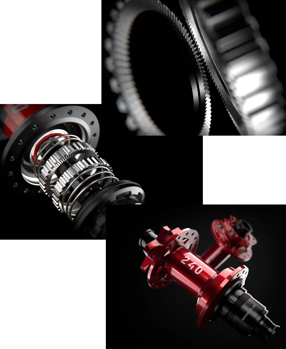

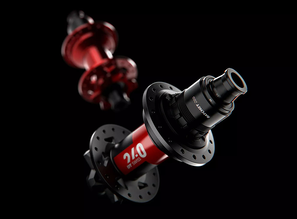

DEG е съкращение от Different Engagement Angle и е свързано по-скоро с маркетинга и рекламната кампания на тази технология. А иначе става дума за следното – новият храповик, запазвайки добре познатия принцип на действие на останалите от серията Ratchet (и най-вече на Ratchet EXP, за който можете да прочетете повече подробности тук), осигурява по-малък ъгъл на зацепване – само 4 градуса. Както вероятно знаете, това означава, че велосипед с такава задна главина ще има по-малък „празен ход“ на курбелите в посока напред, преди храповикът да зацепи. Добре ли е това? За някои хора, за някои ситуации и за някои велосипеди да, за други не. За повечето състезатели, , търсещи максимална ефективност при педалиране, а също и за траял карачи, за каране по технични пътеки и изобщо за ситуации, в които е важно да постигнете по-бърз пренос на енергията от педалите към задното колело, по-малкият ъгъл на зацепване е предимство. Има обаче и недостатъци, които най-общо могат да се сведат до това, че с по-малък ъгъл на зацепване при байкове със задно окачване може да се усеща повече ритане в педалите и това да даде негативно отражение и върху работата на окачването. DT са развили темата с доста големи подробности, така че ако ви е интересно, можете да прочетете техните разяснения тук: https://www.dtswiss.com/en/engagement-angle-technology.
При Ratchet DEG по-малкият ъгъл на зацепване е постигнат чрез по-голям брой зъби на двата притискащи се един към друг пръстена – 90. За да не станат тези зъби обаче твърде малки и фини, DT Swiss са увеличили диаметъра на самите пръстени, които са изработени от висококачествена стомана. Всичко това гарантира надеждност, издръжливост и голяма товароносимост на новия храпов механизъм. Досещате се обаче, че заради увеличените размери на конструктивните елементи, тялото на главината, а също и на различните „барабани“ за монтаж на задна касета (за Sram xD, за Shimano Microspline и за Shimano HG) са специфични за моделите 240 Ratchet DEG и не са взаимозаменяеми с други продукти на марката.
