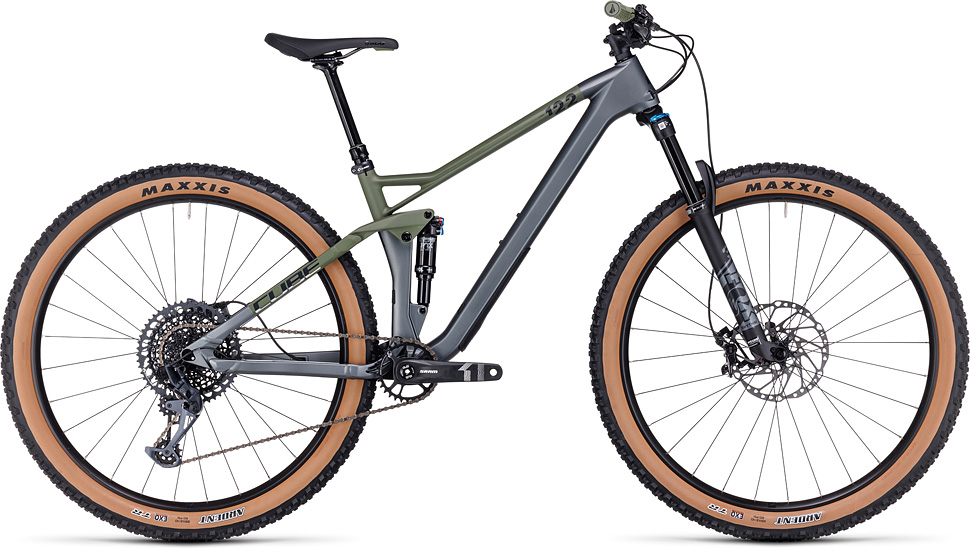

И отново, ако сте наблюдателни и запознати с моделите Stereo от последните години, ще забележите, че при Stereo ONE22 рамката всъщност не е променена. Те са вписани в новата концепция с променено име, но на практика ползват досегашните рамки – карбонова и алуминиева. Това не ги прави с нещо по-лоши. Бих предположил, че за момента Cube са преценили, че нямат кой знае какво да подобряват в този ХС велосипед със 120 мм ход на окачването (130 мм отпред) и с геометрия, която предразполага към доста повече от „обичайното разбиране“ за ХС каране (67 градуса челен ъгъл, 75.3 градуса ъгъл на седалковата тръба). Затова и аз няма да се спирам подробно на него – само ще кажа, че в тази линия има цели 8 байка – 4 от тях са с карбонова рамка, другите са с алуминиева.

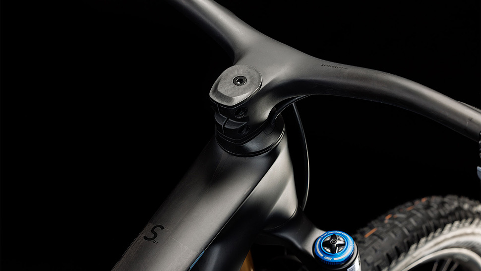

Да се върнем обаче към новостите – много съществена такава са чашките с възможност за промяна на челния ъгъл. Дребен детайл, почти невидим, но за някои хора много полезен, защото позволява да правите леки промени в геометрията. Освен това вътрешното окабеляване също е прокарано през чашките – още една съвременна „тенденция“, която води до по-изчистен външен вид. А при някои от по-скъпите окомплектовки виждаме дори интегрирани карбонови кормило и лапа, представляващи един цял компонент. Новите рамки използват и универсалното ухо за заден дерайльор UDH.

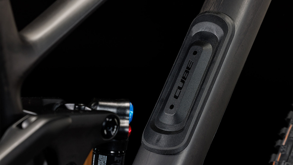

При ONE44 и ONE55 е добавена „кутия“ за съхранение на дребни вещи, интегрирана в долната тръба. Това е една от модерните „екстри“ в категорията АМ/ендуро и за хора, които не карат с раница, позволява удобно да наместят дреболии като мулти-инструмент, резервна гума и др.

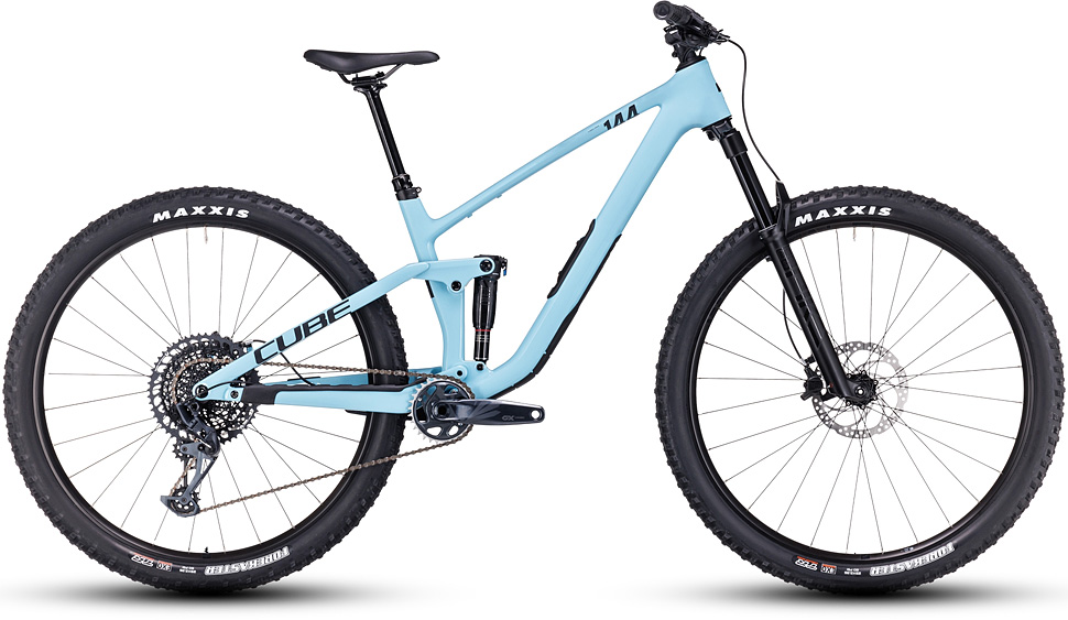

При ONE44 са използвани рамки C:62 и C:68X, като с всяка от тях се предлагат по две окомплектовки. Геометрията е малко по-агресивна от преди – челният ъгъл е 65.4° или 66° (в зависимост от чашките), а този на седалковата тръба е 75.7°/75.9°.
Най-достъпната окомплектовка е Stereo ONE44 C:62 PRO (6469 лв.), налична в два цвята, която е с вилка RockShox Pike RC, заден амортисьор RockShox Deluxe Select+ и 12-скоростно задвижване Sram GX Eagle™. Като тегло на този байк Cube посочват 12.8 кг (без педали).
Най-скъп в тази линия е Stereo ONE44 C:68X SLT 29 (13 699 лв.). Той е в лъскава тъмносиня разцветка, контрастираща добре със златистото покритие Kashima на вилката Fox 34 Float Factory и задния амортисьор Float DPS Factory. Скоростната система е комбинация от Sram XX1/X01 Eagle AXS™, а теглото е 12.2 кг.

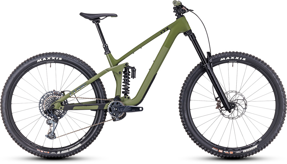

При ONE77 отново виждаме наличие както на карбонови рамки (ниво C:68X), така и алуминиеви. Потребителите имат избор и между заден амортисьор с метална или пневматична пружина – има окомплектовки и с двата типа. Както и досега, тези модели са предназначени за най-сериозните ендуро карачи, както и за любителите на байкпаркове. Заслужава отбелязване теглото на карбоновата рамка – само 2.3 кг. Цените на петте байка започват от 6279 лв. за алуминиевия ONE77 Pro до 14 499 лв. за карбоновия ONE77 C:68X SLT.

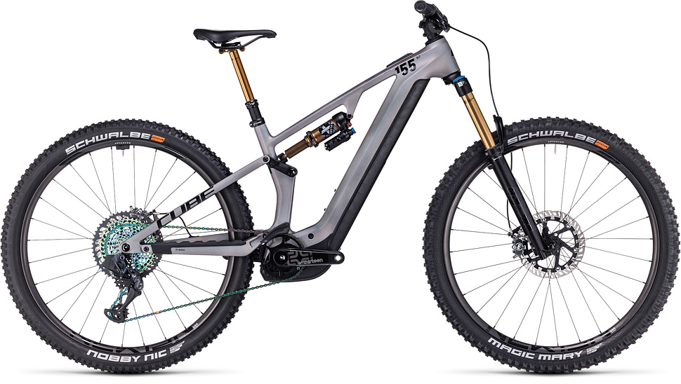

Част от семейството Stereo ONE е и един изцяло нов електрически велосипед – Hybrid ONE55. Като начало, това е най-леката рамка за е-байк на Cube към настоящия момент – 2.9 кг. Тя е комбинирана с най-новото поколение електромотор от Bosch и батерия с капацитет 750 Wh, интегрирана в долната тръба, която може и да се сваля, ако желаете да я зареждате отделно. Окачването е със 150 мм ход и е прогресивно, а геометрията е близка до тази на не-електрическия ONE55. И тук вътрешното окабеляване влиза в рамката през чашките.
Топ-моделът C:68X SLT 750 29 с окачване Fox Factory и задвижване Sram XX1 AXS тежи 21.9 кг и струва 19 599 лв. Има и два по-достъпни варианта – TM и SLX.
