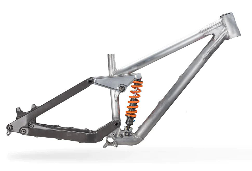

  • Четиризвенното окачване е избрано, защото дава големи възможности за настройване и оптимизиране на силите при спиране и при ускорение. Както казах, изборът на конкретните точки за разполагане на ставите и всички други детайли са избрани след множество прототипи, проби и тестове, включително и по отношение на различните материали, които може да се използват.

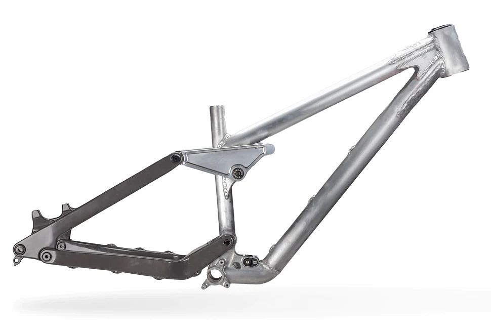

  • Във връзка с горното, предният триъгълник е от алуминиева сплав 6061 T6, но задницата е карбонова, защото по този начин се постига по-ниска неокачена маса и по-прецизно разположение на ставите, накрайниците за задната спирачка и ушите за задната ос. Кобилицата и други части, които не изискват заваряване, са изработени от алуминиева сплав 7075 T6 заради отличното ѝ съотношение между здравина и тегло.
  • Задните амортисьори от Fox, Rock Shox и Ohlins са специално настроени и тунинговани за рамката на Frameworks, така че да работят оптимално с кинематиката и с подходящата за теглото на колоездача пружина.
  • В сайта на Frameworks може да намерите графики за кинематиката на окачването и характеристики като Anti-squat, Anti-rise, коефициент, прогресивност и т.н., както и таблици с геометрията. Хората, които разбират от тази материя, със сигурност ще ги разгледат внимателно и ще направят своите изводи. Ако трябва все пак да обобщя, Неко е избрал характеристики, които смята за най-добри и ефективни с оглед предназначението на рамката и с оглед запазване на простота и надеждност в дизайна и конструкцията.

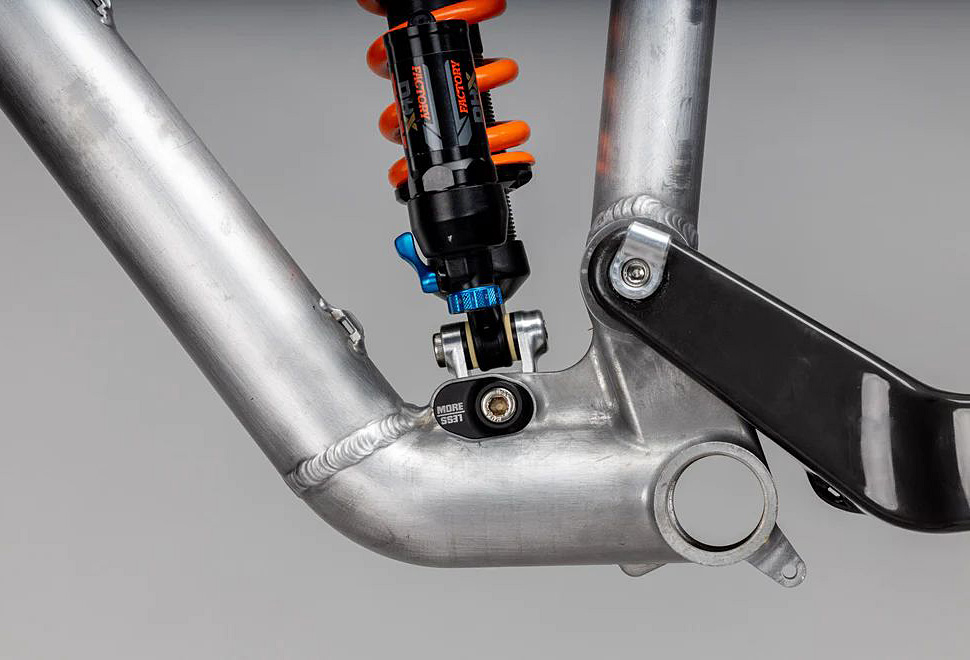

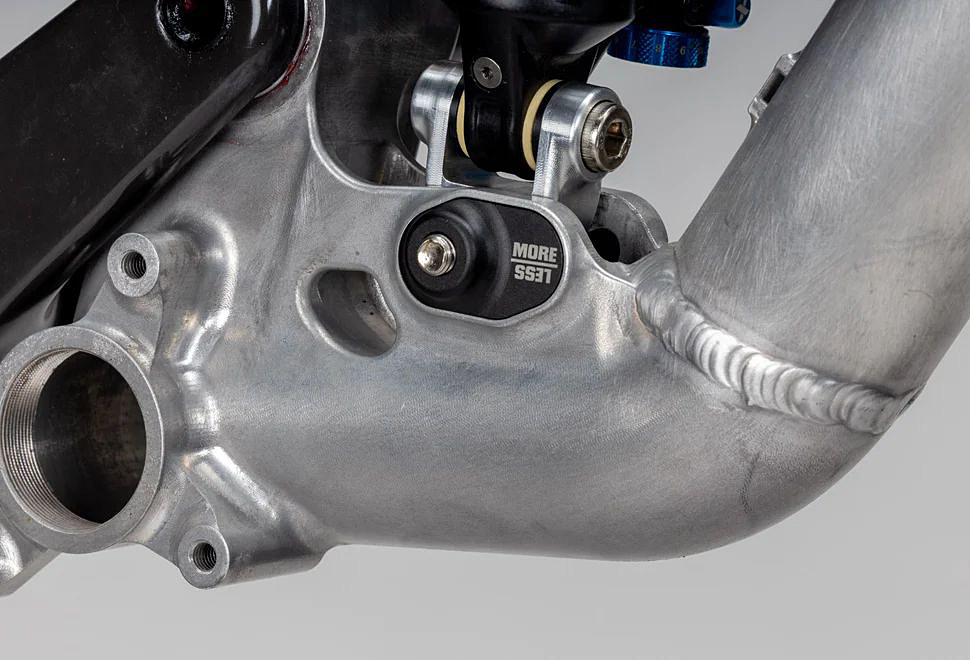

  • Може би ви прави впечатление, че в долния си край задният амортисьор е извъртян на 90 градуса спрямо „нормалното“ чрез използването на допълнителен метален елемент (удължител). Това е направено, за да може резервоарът на шока да бъде отстрани и да не си пречи с долната тръба при сгъване.
  • Вижда се също и обръщаем чип за промяна на прогресивността, макар и в сравнително малък диапазон.

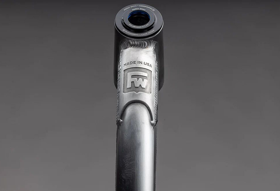

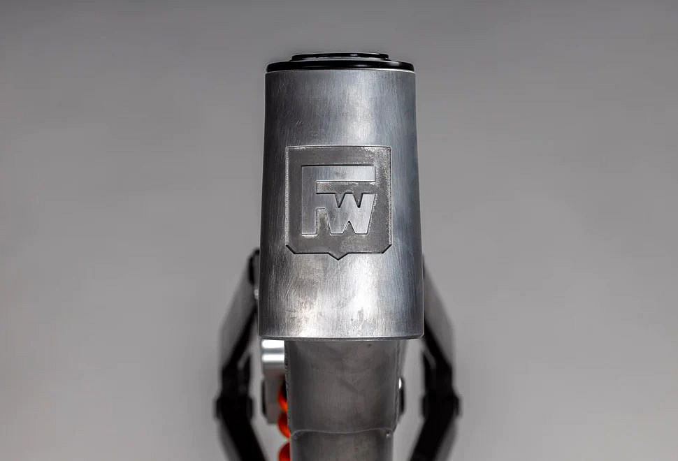

  • Челната тръба е конусовидна, но не заради използването на такъв стержен, а за да може да се монтират чашки с възможност за промяна на хоризонталния обхват (reach), които обаче да са изцяло вътрешни.
Рамката е предназначена за смесен размер на колелата – 29″ отпред, 27.5″ отзад. Предлага се в два размера – M и L, като различна е не само дължината на предния триъгълник, но и на задния (всъщност самите елементи на задния триъгълник са същите, но при по-малката рамка са захванати малко по-напред в предния триъгълник). Задната проходна ос е 148х12 мм. Размерът на шока е 250х75 мм. Накрайниците за спирачка са за диск с размер 200 мм. Ходът на задното окачване е 205 или 201 мм в зависимост от настройката за прогресивността. Пътят за броните и маркучите е външен, средното движение е 83 мм с резба. Теглото на рамката е 4.11 кг.
