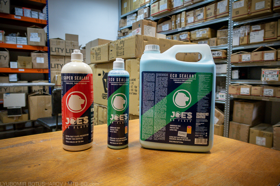

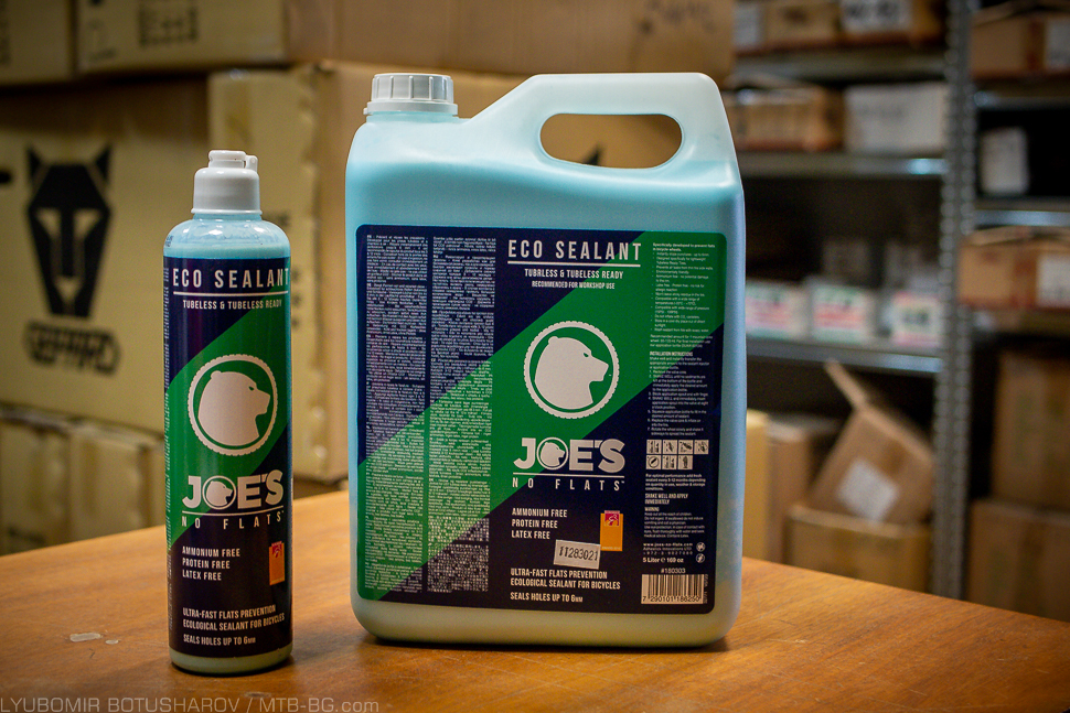

Както стана ясно, ползвал съм два от продуктите – Super Sealant и Eco Sealant, които по описание от производителя имат някои близки качества и характеристики (запушват отвори до 6 мм, ефективни са в сходен диапазон от температура и налягане), но имат и разлики, особено в химичния състав. Всеки от препаратите се предлага и в различни разфасовки – 1000 мл, 500 мл, а Super Sealant го има и в малки шишенца по 125 мл, които са удобни за раницата, ако сте от хората, които предпочитат да са подготвени за всяка ситуация. За сервизи/механици се предлагат и 5-литрови туби. Има и още една запечатваща течност, наречена Elite Racers Sealant, която не съм пробвал, но според твърденията на производителя тя има най-бързо и ефективно действие заради съдържащите се в нея допълнителни запълващи частици с по-голям размер.

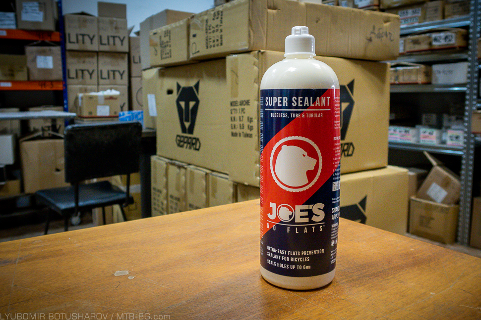

Joe’s No Flats Super Sealant
Не че има значение, но този продукт съм го ползвал в почти всички разфасовки, в които се предлага – в момента имам шишето с обем 1 л (цена около 40 лв.), но първия път пробвах по-малкото шише (500 мл, цена около 25 лв.), а някъде между колоездачните неща и чарколяци се мотае и една малка тубичка 125 мл (цена около 12 лв.).

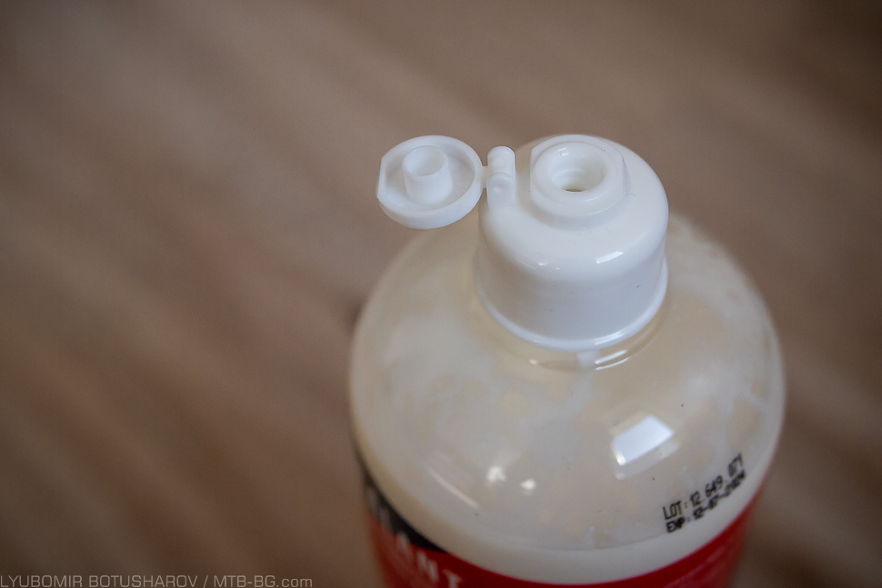

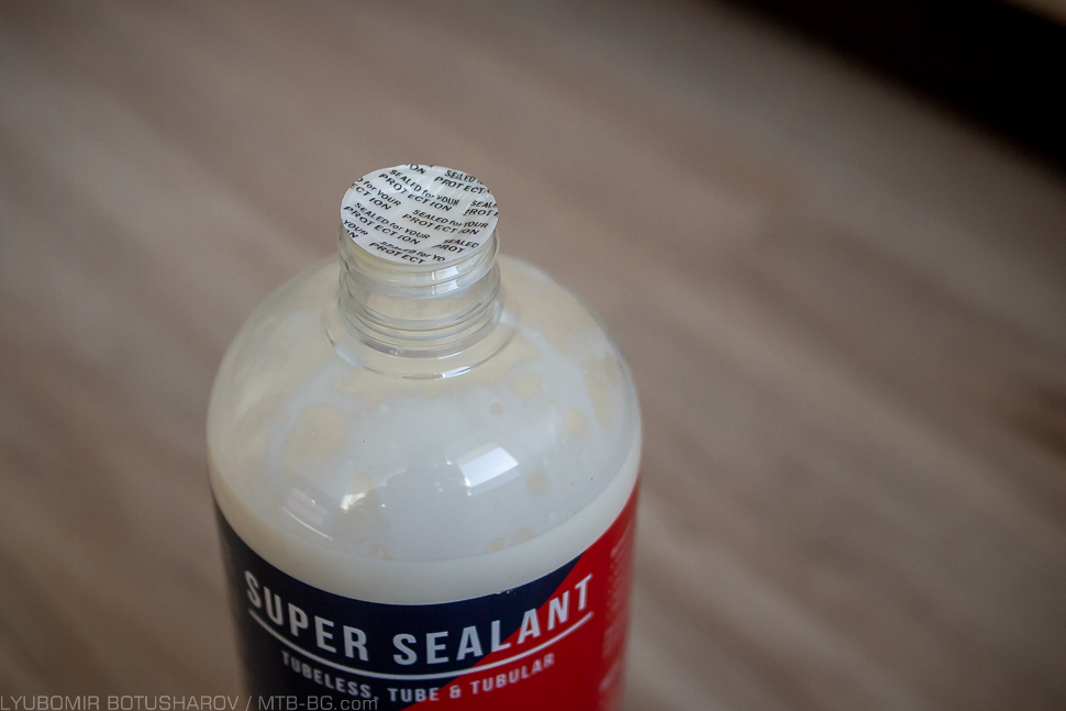

Капачката на бутилката има отваряща се горна част с по-тясно гърло, което помага при дозирането на течността, но може също така да я развиете и да изливате през гърлото на самата бутилка, ако така ви е по-удобно. Всъщност след покупката е важно да отвиете капачката и да отлепите запечатващата лепенка върху гърлото на шишето – иначе може да се чудите защо нищо не излиза от горния (малък) отвор. И двата размера бутилки (500 и 1000 мл) имат нанесена скала върху етикета, която позволява да следите каква част от течността сте изразходвали, макар че за точно отмерване на количеството за дадена гума е добре да имате отделен мерителен съд, защото при „джуркането“ на течността преди наливане (за да се смесят добре утаените частици и течната субстанция) и при самото наливане течността се разпенва и е малко трудно да се определи прецизно излятото количество.

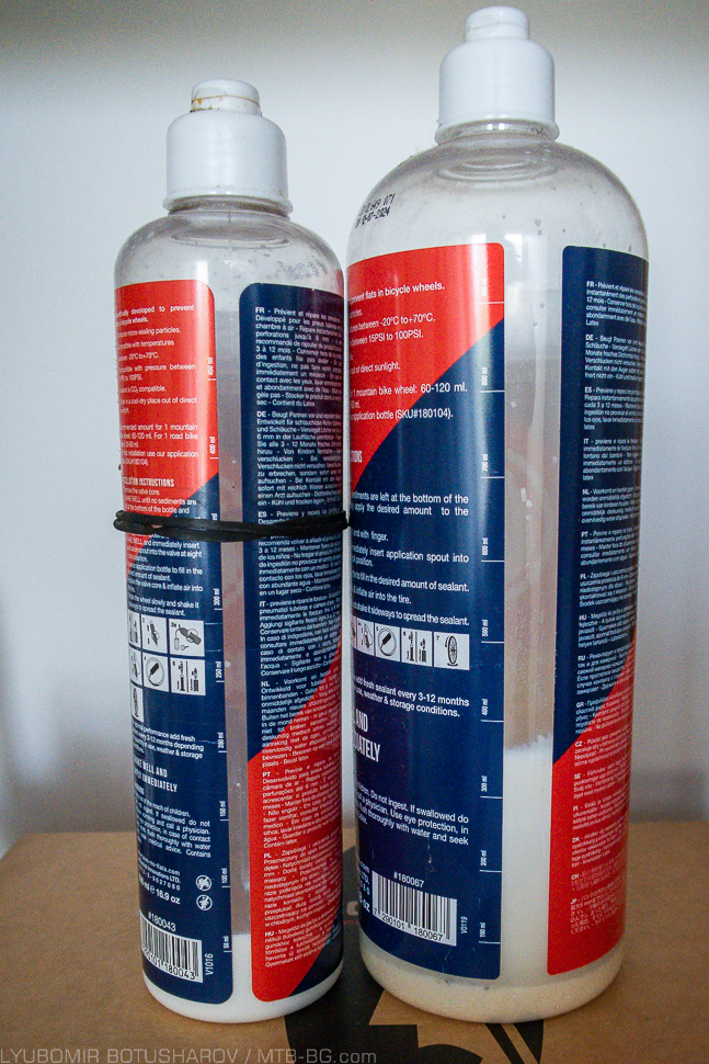

На мен лично половинлитровата бутилка ми е най-удобна – по-лесно мога да ѝ намеря място в багажа, ако реша да я взимам като резерв; по-лесна ми е и за боравене при самата процедура за пълнене на гумите. Освен това в моя случай осигурява достатъчно количество като за четири чисто нови гуми, което пък означава, че ако направя с нея две нови гуми и после само добавям по 50-60 мл течност на няколко месеца, с една такава разфасовка без проблем изкарвам цяла година, без да се „охарчвам“ за по-голямото шише. От друга страна, литровата бутилка е по-изгодна като цена и за хора, които са с повече от един велосипед и/или често сменят гумите си, като че ли е по-логичен избор. Аз си запазих „половинката“ от първата проба и сега просто пресипвам от по-голямото шише в по-малкото.

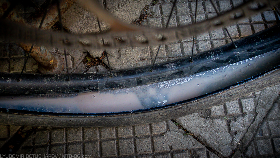

4 месеца след наливането на Joe’s No Flats Super Sealant в гумите, реших да ги отворя и да добавя колкото е необходимо. На горната снимка виждате какво е състоянието ѝ преди доливането, т.е. все още имаше достатъчно течна субстанция, която да запечата евентуален отвор.
Аз лично намирам този продукт за напълно конкурентен и сходен като качества с „класиката в жанра“ Stan’s No Tubes. Неизбежно е да ползвам него като референция, тъй като е познат на много потребители. Цената на Joe’s No Flats Super Sealant е малко по-ниска (за литровата разфасовка всъщност не е малко!), а на мен лично ми е и по-удобен като опаковка, включително заради по-лесното следене на изразходваното или оставащо количество.

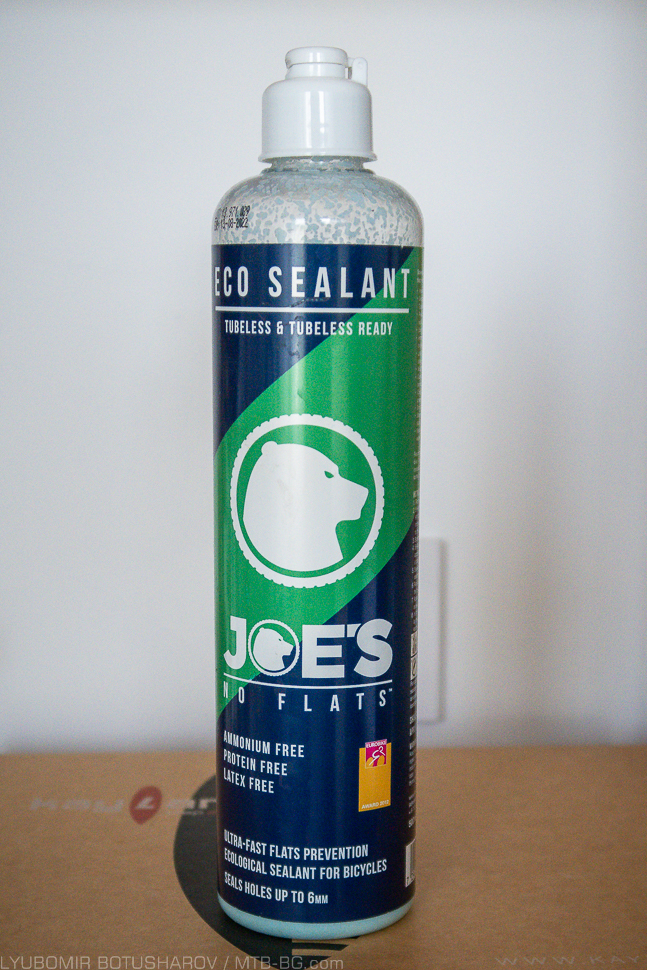

„Природосъобразната“ течност за безкамерни гуми на Joe’s No Flats не съдържа амоняк и латекс, което я прави по-безопасна за околната среда, ако попадне в нея, а и за ползвателя с оглед на евентуални алергични реакции. Различен е и цветът – бледосин. Парадоксът е, че с този цвят и с по-острата си миризма Eco Sealant създава впечатление за „по-отровна“ субстанция в сравнение със Super Sealant, макар че всъщност е по-безвредна. Важно е да знаете, че тази течност не е съвместима с въглероден двуокис, т.е. не трябва да използвате CO2 патрони в комбинация с нея. Иначе по твърдения на производителя Eco Sealant също се справя с отвори до 6 мм и би трябвало да ги запушва горе-долу за същото време като Super Sealant.
Това, което аз имам като впечатления, е че при първоначалното ползване на течността преди две години нямах никакви проблеми с нея – гумите се запечатаха, не са спадали безпричинно, имаше и 1-2 случая на запълнени малки дупки от тръни. Миналата година, вече след изтичане на срока ѝ на годност, отново я ползвах и дори тогава „работата стана“, но ми се стори, че качествата ѝ малко са се влошили – стоеше някак по-рядка в гумата и при един пробив на трънче запуши отвора, но по-бавно. Също така и гумите спадаха леко в рамките на седмица, така че се налагаше да ги донапомвам. Затова съветът ми е да ползвате този продукт навреме, преди изтичане на срока на годност. Разбира се, това важи за всеки подобен продукт на пазара, но при този като че ли наистина усетих разлика в качествата.
Инетересен е и друг момент. В описанието на продукта пише, че Eco Sealant е проектиран специално за леки безкамерни гуми и че предотвратява изпускане на въздух през тънки стени/каркаси. Не знам как точно трябва да се тълкува това, но е факт, че когато използвах миналата година тази течност, съвсем ясно видях, как тя образува по стените на гумите ми повече петна, отколкото предишната (върху същите гуми). Дали това проникване в „порите“ на каркаса има за цел да ги запълни и по този начин да спре изтичането на нищожни количества въздух през тях – възможно е, но пък по този начин гумите вероятно имат нужда и от по-често доливане. Не смея да спекулирам по темата, просто го споделям като наблюдение.
