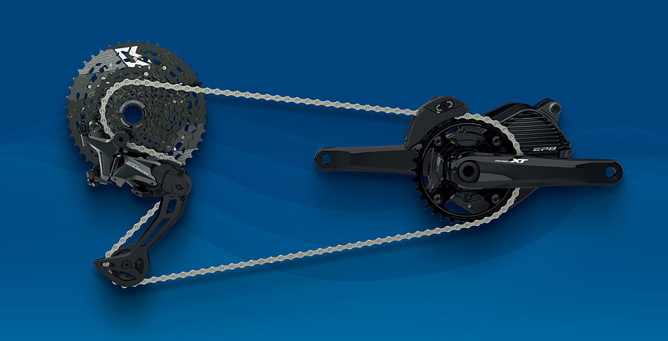

Ако се чудите откъде идва името, то е абревиатура от израза „Creating Unique ExperienceS“. Честно казано, никога нямаше да се сетя, пък и не е важно. Важното е, че компонентите в тези няколко серии (U3000, U4000, U6000 и U8000) ще заменят класики в началния клас като Altus, Acera и Alivio, че дори и части от групата Deore. Или с други думи, CUES обединява повечето компоненти на Shimano за 9-, 10- и 11-скоростни системи. И не само ги обединява, но ги прави и съвместими помежду им, а също така по-модерни и технологични, по-издръжливи и дори по-красиви.
Казано просто и съвсем конкретно, при CUES Shimano уеднаквява тегленето на жилото и разстоянието между венците и дебелината им. По този начин, без значение от броя на предавките, компонентите от отделните серии могат да се комбинират – например с една и съща верига или преден венец ще може да карате и с 9, и с 11 скорости отзад. На практика всяка верига на Shimano за 11 скорости е съвместима с CUES. Възможно е дори да комбинирате команда за 10  или 11 скорости с дерайльор и касета за 9, ограничавайки последните предавки – не че има причина да правите подобна комбинация, но в „авариен“ случай, ако не можете да намерите друг вариант, това може да е разликата между каране или чакане.
Наред с това се вижда, че компонентите CUES не само имат по-модерен вид от предшествениците си, но и включват доста технологии, които до скоро бяха запазени само за средния и висок клас на Shimano. Такива са дерайльорите Shadow+ със стабилизатор на рамото, концепцията 1х и др. Важно е да отбележа, че макар в новите серии да има и курбели с две плочи, основният фокус е върху скоростните системи с един венец отпред и 9, 10 или 11 отзад.
Много важен акцент е и това, че продуктите Simano CUES са базирани върху технологията LINKGLIDE, представена първоначално за нуждите на е-байковете през 2021 г. Вярно, че това прави новите компоненти несъвместими с тези от старите серии с Hyperglide, но пък осигурява доста по-голяма издръжливост, включително и при е-байк употреба, защото при LINKGLIDE зъбите на венците са по-дебели и по-високи. Нещо повече – Shimano твърдят, че при LINKGLIDE превключването под натоварване е по-лесно и не толкова опасно за компонентите, което прави тази технология много по-подходяща за потребители без достатъчно опит, които имат навика да сменят предавки в неподходящ момент и с недостатъчен финес.
