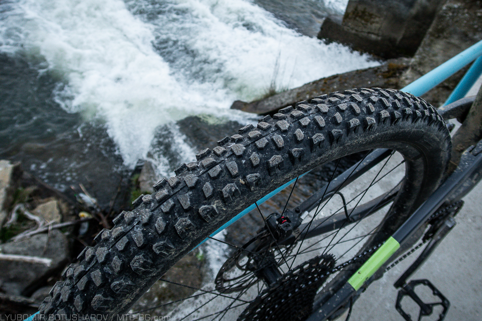

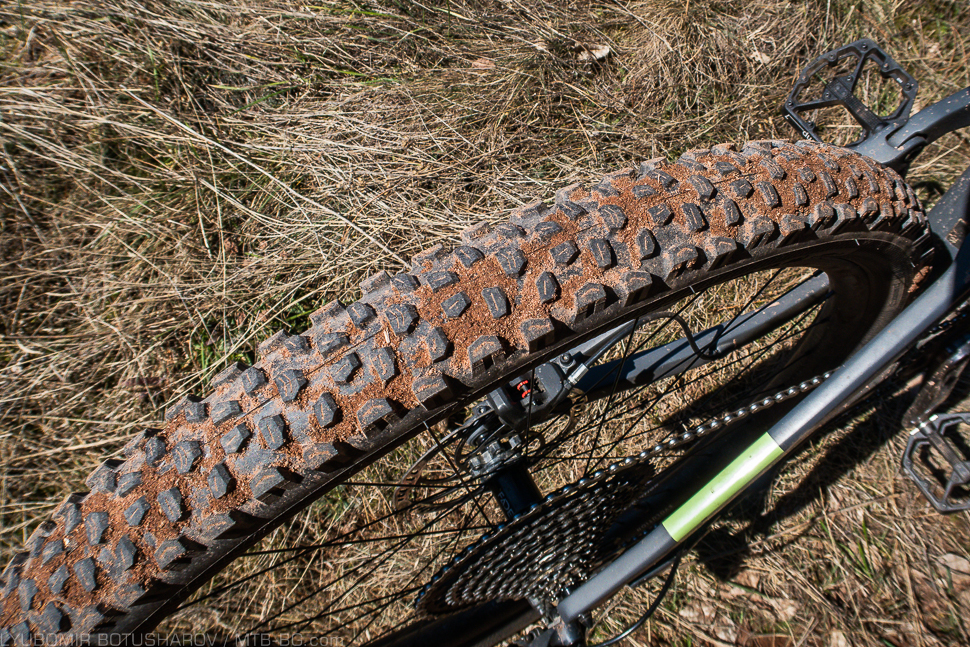

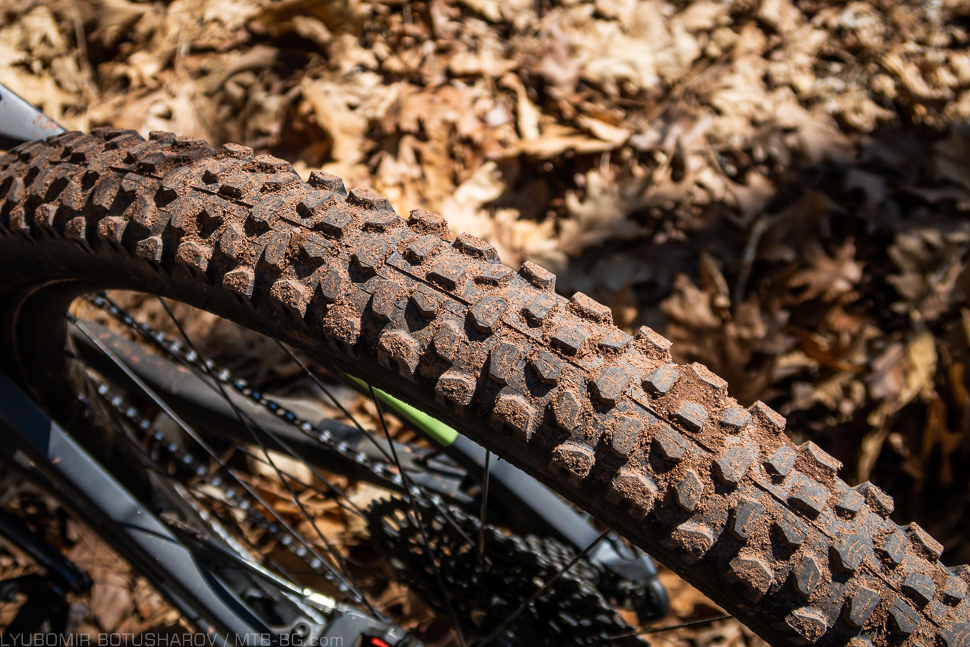

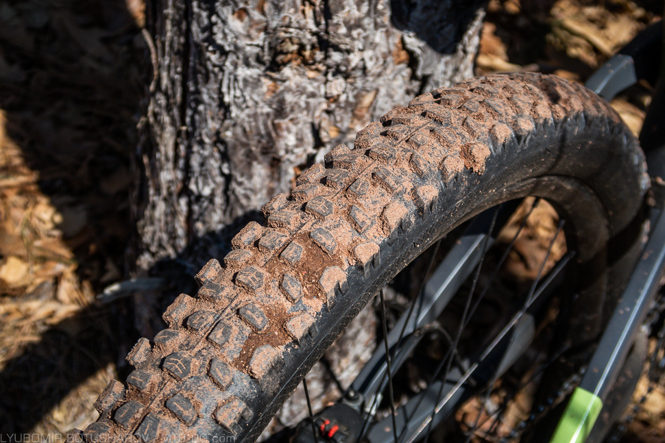

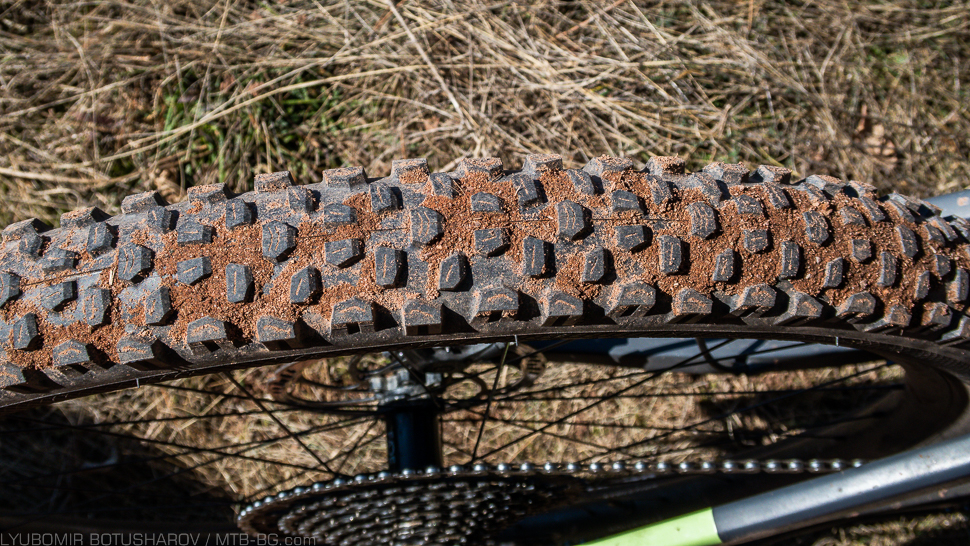

Като споменах шарката, можете и сами да се уверите от снимките, че това е гума, която не е предназначена за ХС карания и за леко търкаляне по гладки терени. Бутоните образуват три линии – странична, преходна и централна – но в никоя от тях не изглеждат оптимизирани за ниско съпротивление. Вярно е, че централните бутони имат скосявания в предната част, но дори и с тях изглеждат някак остри и агресивни. Затова пък са налице изобилие от ръбове, които да осигуряват добро спиране и забиване на грайферите в терена. Страничните бутони също са достатъчно солидни и стабилни, а преходната линия е добре „размината“ с централната, без да има ясно изразен канал между страничните и централните грайфери – доколкото зная, на теория това би трябвало да означава по-плавно и предвидимо поведение при накланяне на велосипеда/гумата в завой.
