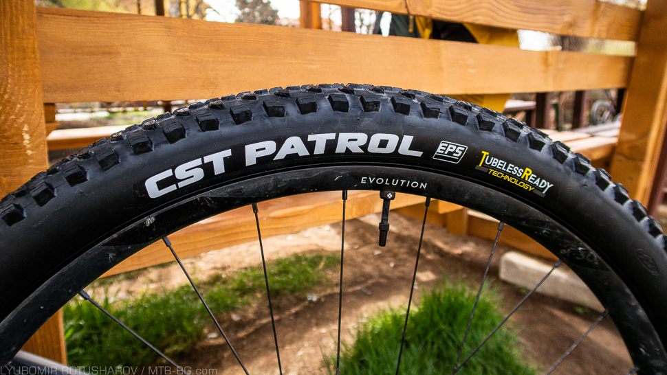

Вторият модел на CST, който бе взет „на въоръжение“ за байка ми, се казва Patrol и също е с широчина 2.4, но с не толкова агресивна шарка като Rock Hawk. Всъщност нека си го кажа директно – Patrol прилича в голяма степен на ХС гума, но все пак конструкцията с допълнителна защита на каркаса и големият балон позволяват да класифицирам тази разновидност на модела като подходяща за АМ/ендуро велосипеди.

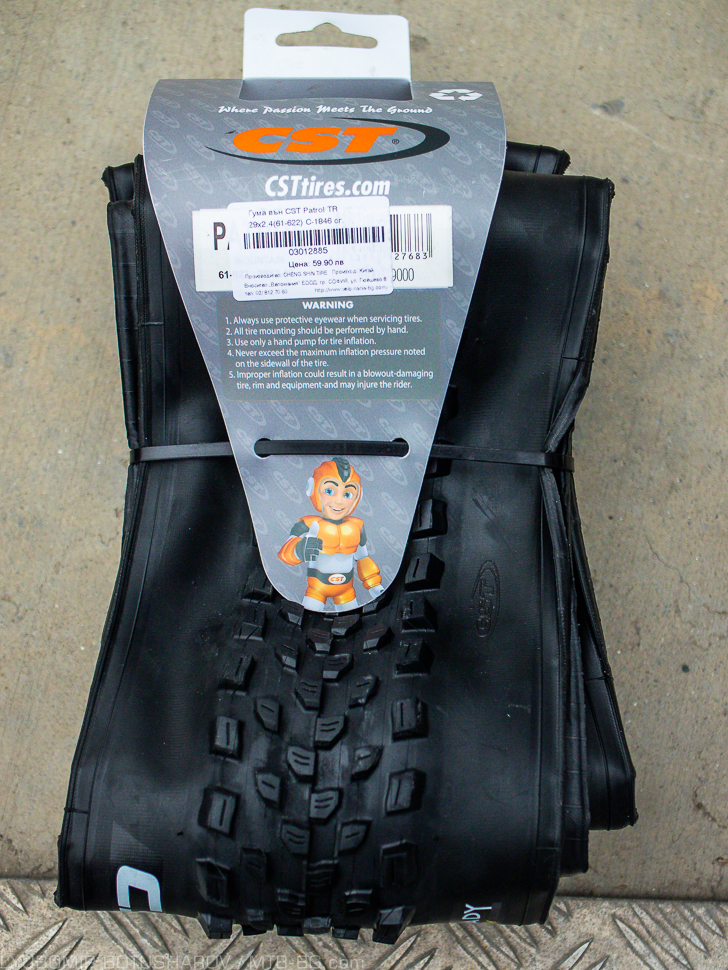

За начало, нека припомня набързо основните ѝ характеристики:
Размер: 29х2.4 / 61-622
Тегло: 942 грама
Цена: 59.90 лв.
Не успях да намеря категорични данни, но сигурното е, че гумата е със сгъваем борд, със защита срещу спукване EPS и е подходяща за безкамерна употреба. Каркасът вероятно е 60 tpi, а протекторът и тук би трябвало да е двукомпонентен.

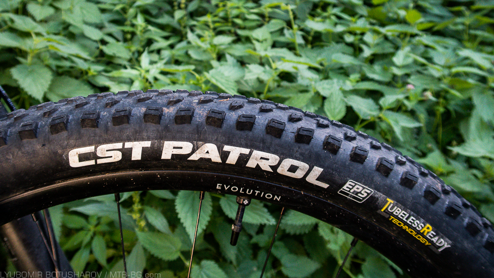

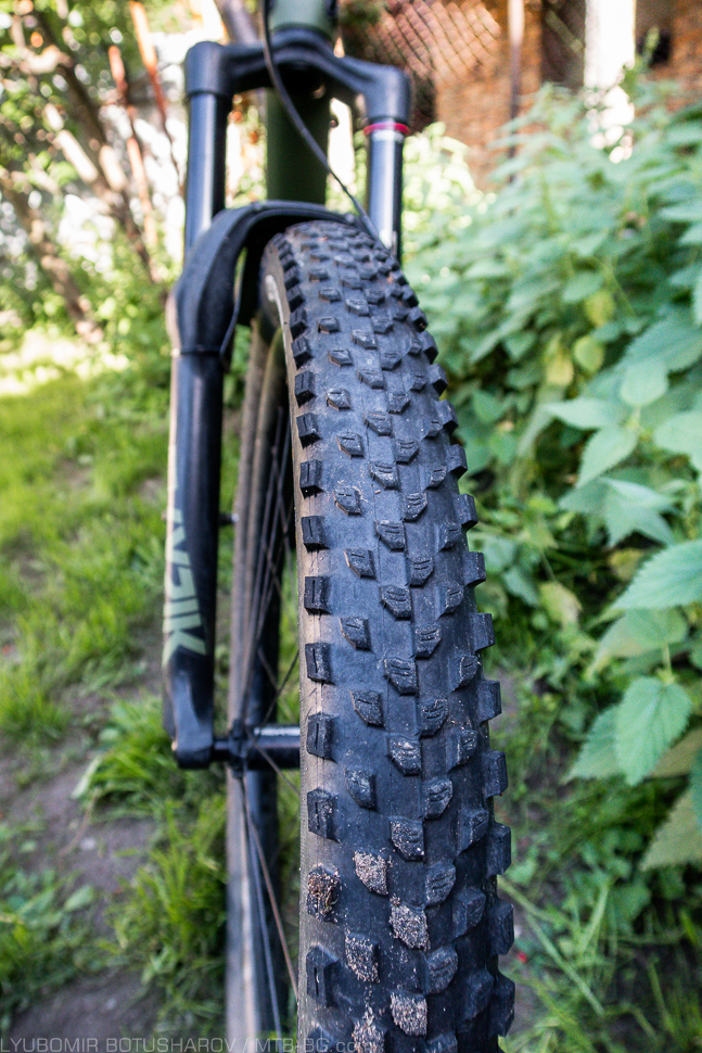

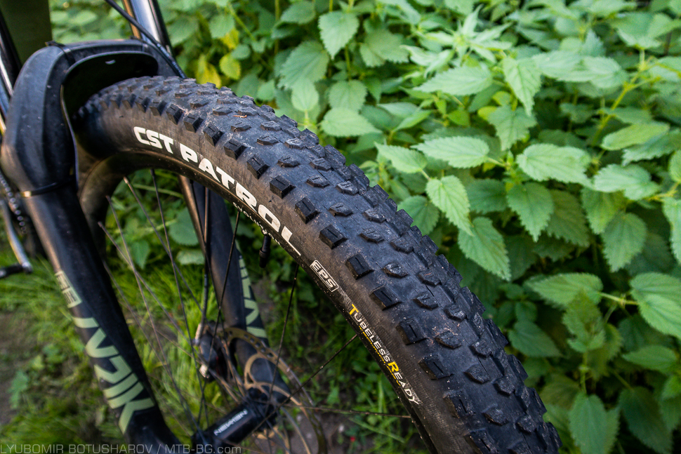

Както се вижда и от снимките, бутоните на Patrol не са много високи и шарката е оптимизирана за по-добро търкаляне. Това личи особено ясно при централните грайфери, които са подредени един отляво, един отдясно спрямо „осевата линия“, образувайки по този начин в средата един почти непрекъснат ръб, което на теория би трябвало да е добре при каране по асфалт и други твърди настилки. Пак на теория подобна подредба би могла да влоши повече или по-малко спирането, макар че гумата не е оставена без спирачни ръбове – просто не са най-агресивните, които може да намерите. Налице е и преходна линия бутони, преди да се стигне до страничния ред грайфери – те не са много високи или масивни, но не са и „измислени“ – съответстват напълно на общия облик на модела, който търси баланс между сцеплението по разнообразни терени и доброто търкаляне. Макар и доста на брой, бутоните на гумата са достатъчно разредени, за да не задържат излишно кал, макар че при по-лепкави почви празните пространства може да се позапълнят.
Първоначално монтирах Patrol върху задното колело, а Rock Hawk отиде отпред. Както можеше да се очаква, педалирането и изкачванията станаха много по-леки, т.е. Patrol категорично има по-ниско съпротивление при въртене в сравнение с Rock Hawk. Въпреки това, при повечето терени и карания не мога да кажа, че съм усетил чувствително влошаване на спирането или завиването. Вярно е, че при по-бързо каране на трудни терени от типа на чакъл, пясък, кал или рохкава почва Patrol блокира малко по-лесно, хлъзга се малко повече и не „копае“ толкова добре като по-агресивните шарки, но чисто процентно тези ситуации съвсем не са преобладаващи в карането ми, така че генерално гумата върши чудесна работа отзад.
Още по-приятна бе изненадата, когато я преместих отпред. За целта я комбинирах с модела BFT в размер 29х2.25 отзад, най-малкото понеже трябваше да тествам и нея. Получи се малко странно съчетание, защото предната гума, макар и по-широка, всъщност бе с по-малко агресивна шарка от задната. На терен обаче Patrol показа отлични качества и като предна. В завоите гумата държеше повече, отколкото бих очаквал при подобна шарка и височина на грайферите. Като се започне от упражненията на асфалт в парка и се стигне до различни терени в планината и различни техни състояния, Patrol следваше зададените линии и при накланяне осигуряваше достатъчно опора. На практика не е имало случай да ми поднесе неконтролируемо, да се държи непредсказуемо, нито пък усетих някакъв дефицит при спирането. Вярно е, че не съм я карал в състезания или по най-тежките и трудни ендуро пътеки, но не съм я и жалил при никое от каранията си с нея.
