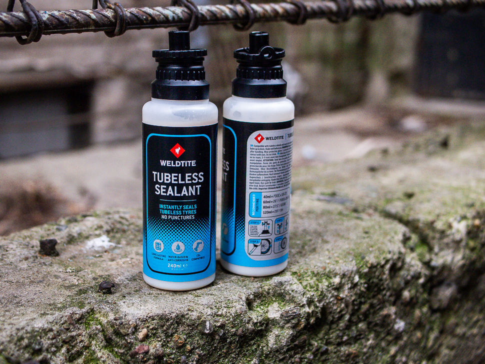

Да започнем с опаковката. Течността идва в бутилки с обем 240 мл. Това количество, в зависимост от размера на гумите, може да стигне за две или за три гуми. В моя случай за 29-цолови гуми препоръчителната доза е 120 мл на гума – признавам, че не я спазих напълно, т.е. пробвах да сложа по-малко, но впоследствие установих, че е по-добре да спазвам предписанията на производителя. Така че с една опаковка, която струва 22.90 лв., може да направите и двете гуми на байка си и евентуално ще ви остане по малко за допълване. Скалата с милилитри, нанесена върху бутилката, помага лесно да отмерите необходимото количество. Weldtite Tubeless Sealant се предлага и в по-големи бутилки (1 литър, 49.90 лв.), както и в туби с обем 5 литра (за сервизи).

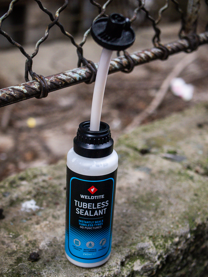

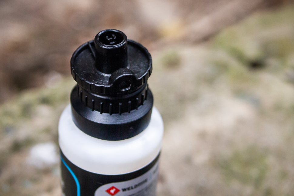

От капачката на бутилката излиза маркуч, чрез който течността се сипва през отворения борд на гумата. В края си този маркуч е затворен с тапа, която може да служи и като инструмент за развиване на главата на „френски вентил“ или игличката на автомобилен. Пробвах тази функция на тапата с вентил Presta, но установих, че пластмасата, от която е изработена, е сравнително мека и бързо се деформира, особено при затягане, така че не разчитайте на този „инструмент“ като основен. В инструкциите е показано, че маркучът може да се нахлузи направо върху ствола на вентила и гумата да се напълни по този начин, но това явно е приложимо само за автомобилни вентили – при „френските“ маркучът е видимо по-широк от вентила, така че аз я наливах през отворения борд на гумата.

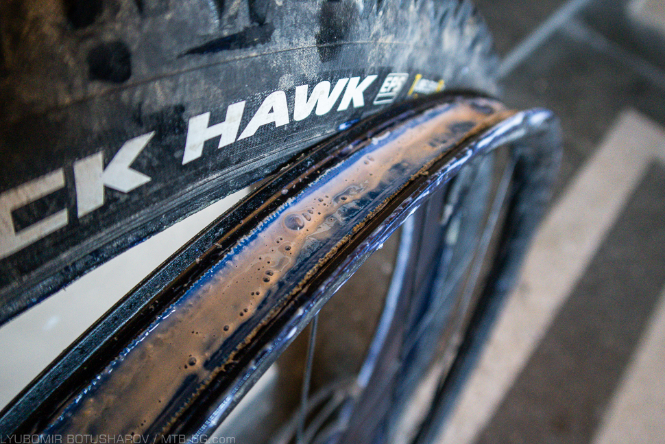

С монтирането и запечатването на гумите нямах никакви проблеми. На местата, където между борда на гумата и каплата е останала някоя малка пролука обикновено се отделяха няколко мехурчета и работата „заспиваше“. При редовно каране гумите изобщо не губеха налягане, а при престой 2-3 седмици (общо взето само веднъж имаше такъв за целия период) налягането бе паднало съвсем малко.

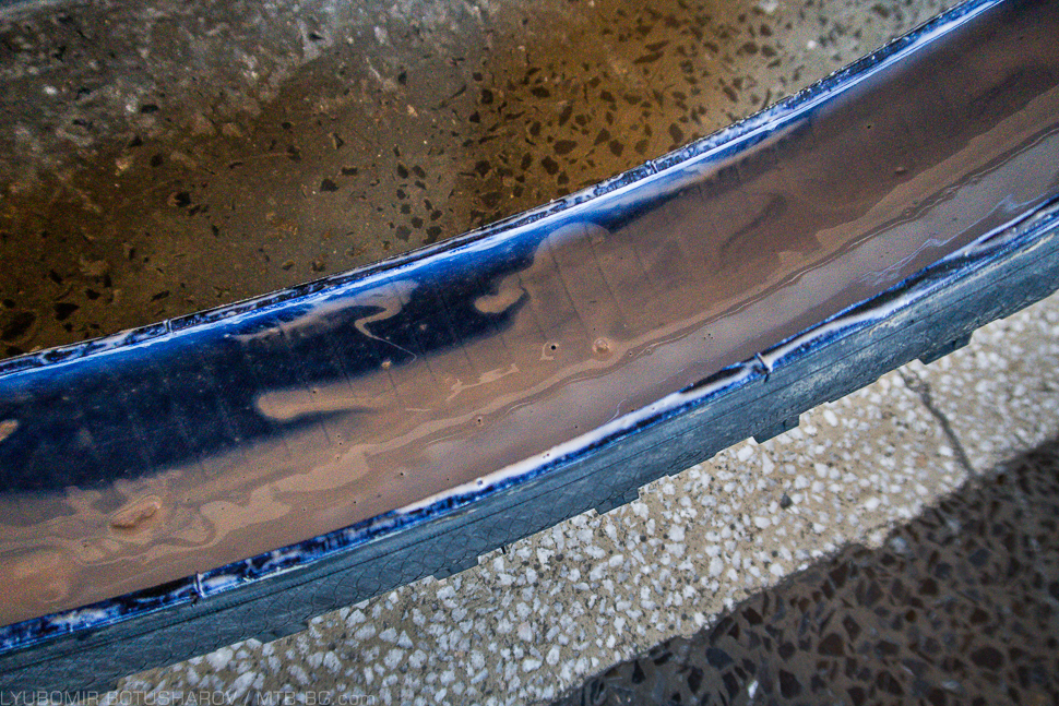

Тъй като в рамките на три месеца няколко пъти сменях и разменях гумите CST върху колелата на байка си, ми направи впечатление, че течността на Weldtite е малко по-различна като консистенция спрямо повечето други „бози за гуми“, които съм ползвал. Не знам доколко може да се различи на снимките долу, но Weldtite Tubeless Sealant оформя един сравнително гъст филм върху стените на гумата, който има синкав оттенък и на вид и пипане ми напомня на латексова боя за стена, но не много разредена. Повечето други течности за безкамерни гуми, които съм ползвал, остават значително по-течни и редки и при отваряне на гумата обикновено се стичат в долната ѝ част, докато тази на Weldtite си стои като намазана по стените. Не знам дали това играе положителна или отрицателна роля в запушването на отворите, но със сигурност е нещо, по което Weldtite Tubeless Sealant се отличава от повечето други, ползвани от мен. И точно заради това е важно да сложите достатъчно от течността, за да може този слой да е с необходимата дебелина – в противен случай може да имате проблем със запушването, в което успях да се уверя при една от гумите, в която бях сложил по-малко от необходимото.
