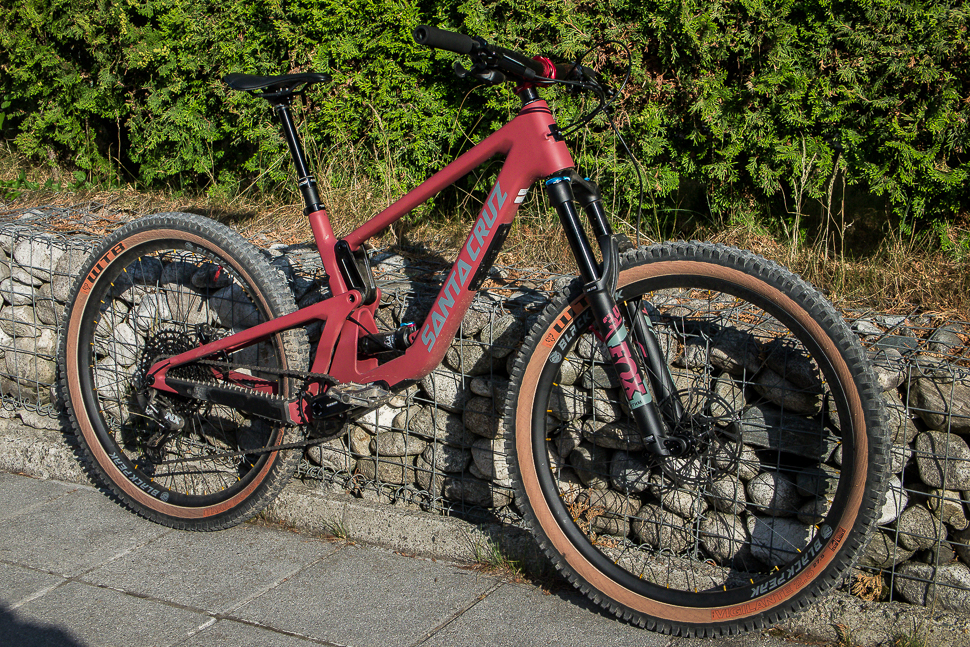

Първото нещо, което е важно да уточня е, че байкът не беше със стандартна окомплектовка. Купен е с такава, т.е. като основа е ползван вариантът R Carbon C 27.5, който е с 12-скоростно задвижване Sram NX Eagle, вилка Fox 34 Rhythm и тегло 14.22 кг според сайта на производителя. Цената за България на тази стандартна окомплектовка, която е и начална за модела, е 8622 лв. Веднага след пристигането му обаче колелата са подменени с по-леки (използващи карбонови капли Black Peak), а заедно с тях и гумите – собственикът бе избрал WTB Trailboss отзад и Vigilante отпред. Някои периферни компоненти също бяха подменени. В резултат реалното тегло на тествания от мен байк беше около 13.6 кг – доста приятно не само за изкачванията, но и за вдигане във въздуха от бабуни, камъни и скокчета.
За карбоновата рамка на 5010 едва ли мога кажа нещо по-малко от това, че е произведение на техническото изкуство. Тя изглежда перфектно изваяна, с ниско спускаща се горна тръба, качествени лагери, защитни елементи на ключови места като долната тръба и задния триъгълник. Е, цветът може да се стори леко провокативен за част от мъжката аудитория, но не е баш розов, малко по-тъмен е и на живо е доста приятен. Пък и не е единствен, може да си го купите и в синьо. Може би знаете, че буквата C в името означава, че рамката е направена от „по-стандартни“ карбонови платове, което значи малко по-високо тегло и малко по-ниска цена в сравнение с варианта CC, при който се използват още по-леки платове, но и по-скъпи. За мен беше голяма радост да видя за пръв път на живо универсалното ухо за заден дерайльор UDH – този стандарт е разработен от Sram и се надявам, че бързо ще бъде възприет от повечето производители, за да може оттук нататък тази толкова елементарна част да НЕ бъде уникална за всяка марка и модел планински велосипед (разбирай, скъпа и трудна за намиране).  Байкът използва най-новото поколение окачване VPP с ниско разположен над средното движение заден амортисьор, минаващ през „тунел“ под седалковата тръба. От една страна, като външен вид такъв дизайн ми допада много, да не говорим, че има и някои технически предимства – например по-нисък център на тежестта. От друга страна обаче, недостатък се оказа това, че в тясното пространство около шока нямаше как да измеря прецизно началното сгъване (sag), така че се наложи да настроя окачването с около 30% sag, само че измерен „на око“.

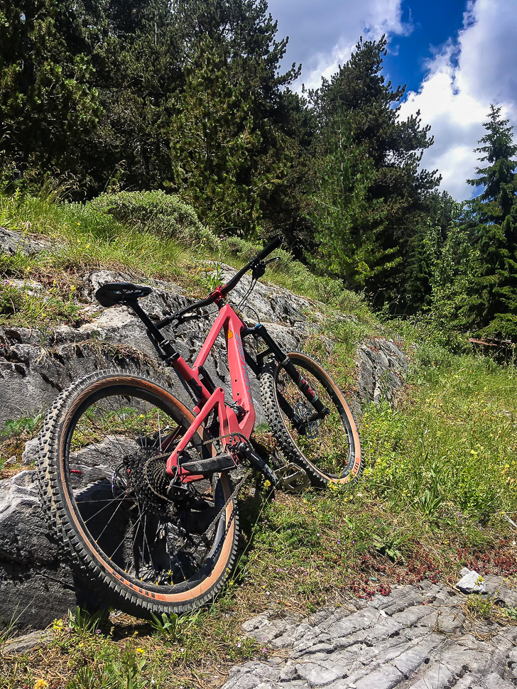

През втория ден карахме по една естествена пътека с много корени и ръбати камъни, където задната гума подскачаше малко повече от очакваното. Това ме наведе на мисълта, че нещо по настройките не е както трябва. Увеличих скоростта на разгъването с 2 кликвания и това доста подобри нещата, но все още се чудя дали не трябваше и малко да намаля налягането в шока предвид факта, че в рамките на цял уикенд каране изобщо не успях да го сгъна докрай. Подскачащото усещане вероятно се дължеше и на това, че бях свикнал на байк с доста линейно окачване (Oryx T-140), който при сходен ход (140 мм) поема по-меко такива средни по размер препятствия, но пък и много по-лесно се „продънва“ при скокове. Финалните щрихи дойдоха с едно спускане само за удоволствие по дългото трасе „Чалин валог“, което е доста технично и спънато на места, но дава и добри възможности за импровизации и изисква добро завиване, бързи промени в линията и прецизност. Във всичко това 5010 се представи изключително добре и дори забравих за предната гума, тъй като в рохкавата почва тя намираше достатъчно сцепление, за да ми позволи да карам толкова бързо, колкото посмея.
При трансфера до пътеката мога да кажа, че байкът буквално ме спаси от неприятно падане. Тези от вас, които познават трасетата над Банско знаят, че до „Чалин валог“ се стига по един обслужващ черен път, който в един момент се спуска надолу по ски-писта и там е доста изровен, с безброй плаващи камъни с всякакви размери. По принцип в предишни години имаше една сравнително чиста линия през камънака, но когато влязох в участъка с обичайната си скорост (уж предпазлива), се оказа, че нещата малко са се променили спрямо спомените ми и чиста линия вече нямаше. В един момент налетях на някакви камъни, като вече имах усещането, че съм изтървал контрола, даже буквално очаквах всеки момент да се озова на земята и просто се отпуснах доколкото мога и се оставих в ръцете на съдбата. Байкът обаче някак си успя да премине през всичко това, без да ме изхвърли като подивял кон, макар че аз определено се чувствах като каубой при обяздване на буен жребец. В тази ситуация разбрах, че 5010 със сигурност може много повече, отколкото предполагат неговите 130 мм ход.
Като цяло байкът е страхотен и изключително универсален по моите критерии – въпреки неголемия ход, може да бъде каран доста агресивно и по леки, и по технични пътеки. Нагоре се справяше отлично, теглото му също допринася за живо и пъргаво усещане по пътеките. Сигурен съм, че можех да настроя окачването по-добре за някои конкретни терени – по-груби и неравни, с последователни остри ръбове, но както вече уточних, нямаше кога да правя задълбочени експерименти. Със сигурност 5010 е един от примерите за байк, който бих притежавал и карал като единствен, т.е. който върши добра работа и за карания с повече въртене и изкачвания, и за всякакъв тип спускания, стига човек да не гони състезателни времена, а само чисто удоволствие от карането.
