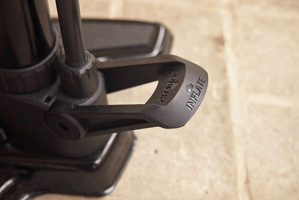

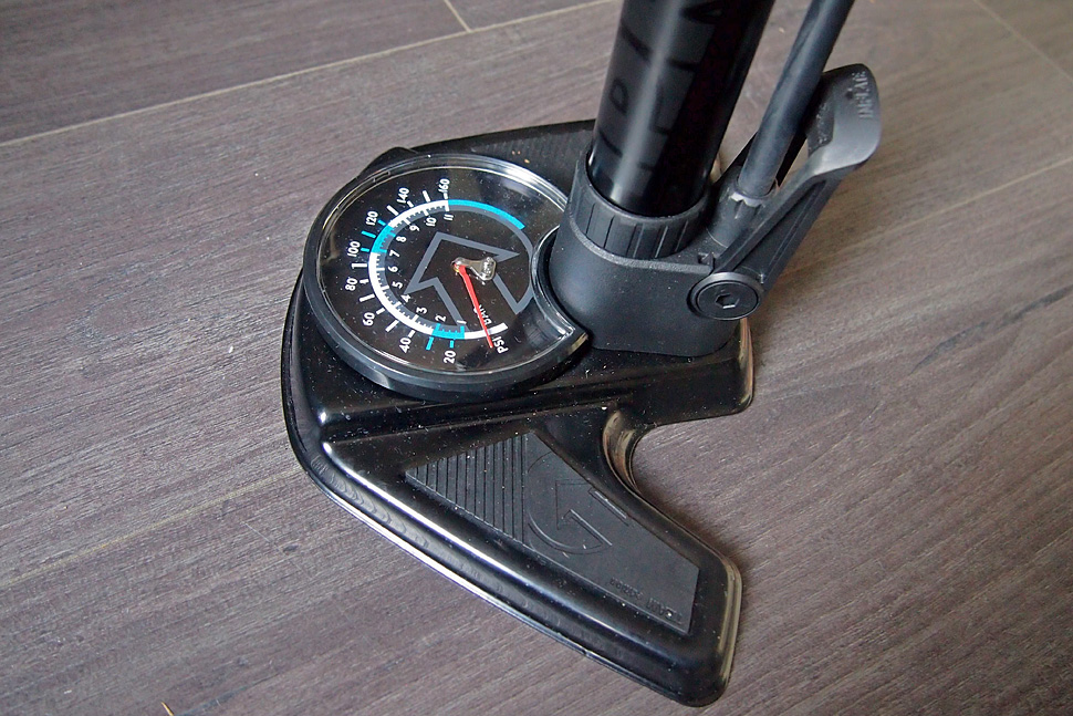

Всеки, който е монтирал безкамерни гуми, знае, че винаги са необходими  две ръце, затова и много ме зарадва факта, че PRO явно са помислили за това, тъй като лостът на спирателния кран е направен много удобно за боравене с крак. Тоест можете просто да настъпите лоста с крак и  да освободите налягането докато  изпъвате и донагласяте гумата по бордовете, докато залепне. При накрайника също е помислено за удобството. Той е подходящ и за двата стандарта вентили – Presta и Schrader, като не се налага да се адаптира допълнително към единия или другия. Манометърът е доста голям и с отчетливи символи.  Основата е широка, стабилна и удобна за застъпване, тъй като все пак се изисква известно усилие, за да вдигнете необходимото налягане. Всъщност, това  може би е единственият минус, който съм открил до момента: някъде след 120 psi усилието за напомпване става значително и за да достигнете пълния капацитет от 160 psi, е нужна доста физическа сила, и смятам, че за жена или мъж с по-скромни физически способности това би било трудна задача.

Бях решил, като за първи опит, да  дам на помпата по-лесна задача с някоя висок клас комбинация от капла и гума, които се изпъват много лесно, но точно в този момент ми попадна за монтаж един комплект наплетени колела с по-скоро нисък клас капли и стари, вече деформирани гуми, което си е кошмар за превръщане в безкамерни. Всичко това бе добре дошло за  моята проба и запретнах ръкави. Както казах, манометърът е разграфен до 160 psi, но забелязах, че стрелката не е ограничена и линията на полукръгчето продължава и след цифрите, затова реших да тествам може ли да се вдигне по-високо налягане… Оказа се, че е възможно – може би около 200 psi. За всеки случай отвих игличката на вентила, за да влезе въздуха директно, и настъпих лоста. Гумата се изпъна моментално, но се оказа, че има срез на борда, който „бозата“ не успя да запуши. Какво пък, нали тествах! Демонтирах, сложих лепенка от вътрешната страна и напомпах отново. Гумата се изпъна безпроблемно и залепи по борда. При втората гума реших да напомпам, без да махам игличката и отново се изпъна от раз! Помпата работеше перфектно, дори бих казал по-добре от специализирания компресор на марката, който също съм пробвал.
