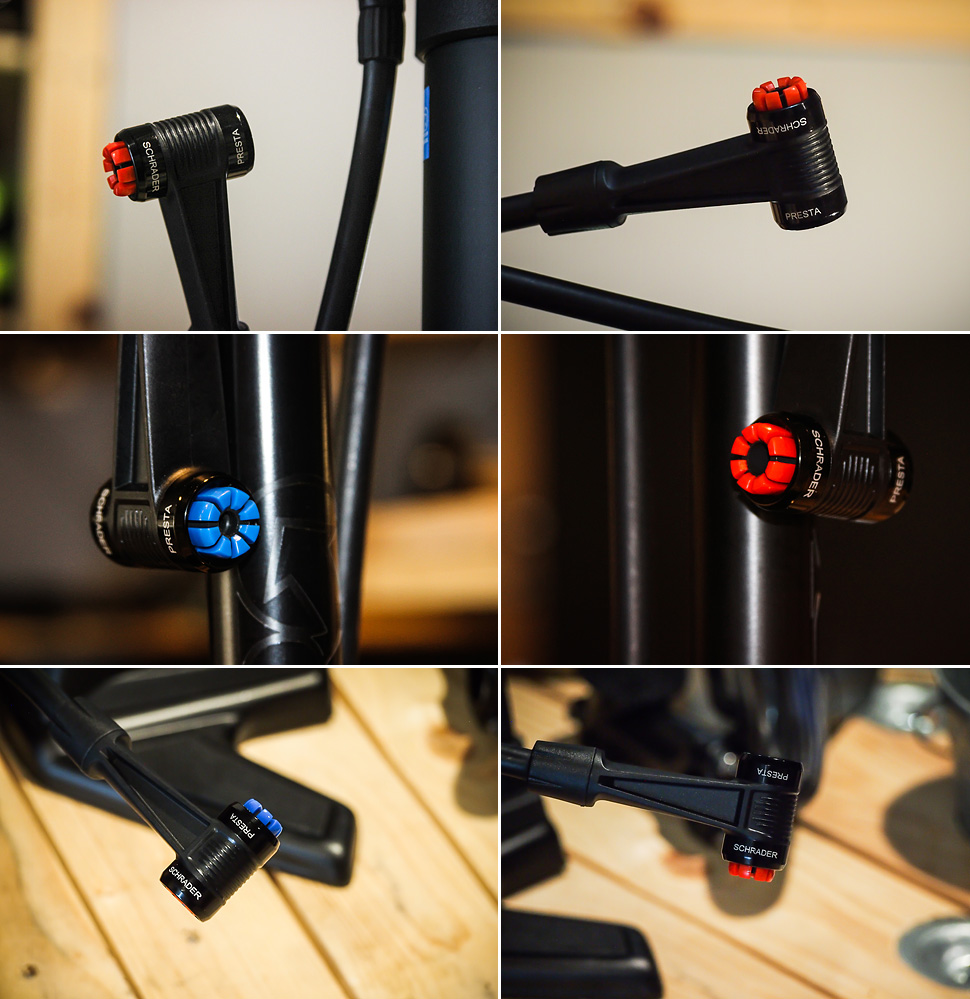

Впечатление ми направи накрайникът на двете помпи, който е много интуитивен и лесен за ползване. От едната страна е за автомобилни вентили (Schrader), а от другата за „френски“ (Presta). Превключването между двата типа става чрез натискане от другата страна, но това ще трябва да го обясня малко по-подробно. Да кажем, че искате да напомпате гума с автомобилен вентил. Нахлузвате червения край върху него и като натиснете накрайника върху вентила, елементът, наподобяващ няколко резена, се прибира навътре в главата и се затваря, като по този начин уплътнява вентила. В същото време от другия край на главата синият елемент изскача навън. За да освободите накрайника, трябва да натиснете синия край, който ще избута червения и ще го накара да се отвори. Механизмът е прост и много ефективен, а засега изглежда и доста надежден.

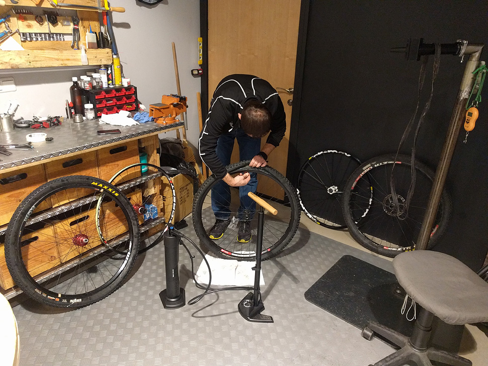

Компресорът също е с метален корпус и стабилна основа, при боравенето с него стоеше стабилно и непоклатимо на мястото си. Първо ще опиша как се ползва. Той представлява разширителен съд с клапан, маркуч и накрайник, който е досущ като на помпата и хваща вентила по същия начин. Закачате помпата към вентила на компресора и помпате до 160 psi / 11 bar. След това закачате маркуча на компресора към вентила на гумата, която ще помпате, и дърпате ръчката на клапана на компресора, което изпуска въздуха под високо налягане към гумата. Общо взето проста работа, не се изискват някакви специални познания, просто следвайте стъпките. Като напомпате компресора, не разкачайте помпата от него, докато помпате гумата, оставете ги свързани – така ще се ориентирате  по манометъра на помпата колко налягане има в гумата, тъй като компресорът няма собствен манометър. При повечето ми опити спокойно достигаше от първи път до 3 бара. Затова е и важно да следите налягането, тъй като при някои много леки шини има максимално допустимо налягане от около 3.5 бара.
По време на теста направих поне 16 комбинации от различни гуми с капли и при всичките резултатът бе един същ, т.е. бърз и успешен… с изключение на една! Бях решил да пробвам всичко, за да затрудня максимално портативния компресор на Pro. Комбинацията, с която не можа да се справи, бе от капла и гума, които НЕ бяха произведени за употреба без вътрешна гума. Но пък същата гума успях да я раздуя на капла, която си бе предвидена за употреба с безкамерни, и обратното – на обикновената капла успях да раздуя безкамерна гума. Объркахте ли се вече…? И аз почти се бях оплел в гуми и капли, но всеки път (освен споменатото изключение) резултатът бе един и същ – готова за каране безкамерна гума. След теста продължих да използвам компресора  всеки път, когато ми се налагаше, и всеки път със същият резултат – бързо и чисто помпане.
