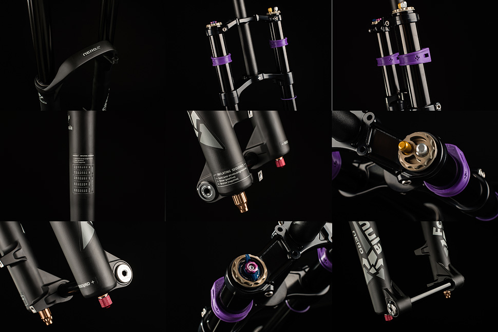

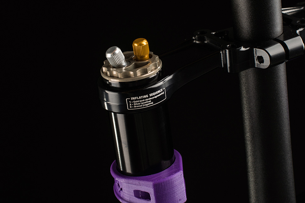

При представянето на новия продукт фокусът е върху въздушния вариант, а най-значимата новост при него е пневматичната пружина 3Air, включваща цели три въздушни камери, които си взаимодействат, за да осигурят плавна и ефективна работа с възможност за бърза, лесна (без инструменти) и фина настройка в големи граници и в различни направления. Всяка от камерите се контролира чрез отделен вентил, като за улеснение те са със златен, сребърен и бронзов цвят (както при медалите в състезанията), за да напомнят на потребителите поредността, в която трябва да бъдат помпани – първо златния, после сребърния и накрая бронзовия.
Златният вентил контролира налягането в допълнителната камера за прогресивност в горната част на хода. Тази камера е сърцето на системата 3Air – това, което я отличава от повечето други пневматични пружини на пазара. Тя не е просто традиционна защита срещу „продънване“. Такива камери има, но те обикновено не са регулируеми, действат само в последните 2-3 см от хода и се „включват“ рязко и без плавен преход спрямо хода на вилката до този момент. При 3Air тази камера започва да действа малко след средата на хода и включването ѝ променя плавно кривата на окачването, така че да стане по-прогресивна и да осигури поддръжка при силни удари, каквито са при приземяване след скок или при среща на ръб с висока скорост. А най-хубавото е, че можете да регулирате налягането в нея чрез златния вентил. По този начин не просто създавате прогресивност в края на хода, но се променя цялостно кривата за характеристиките на въздушната пружина. Казано най-просто, чрез добавяне или отнемане на въздух в тази камера, можете да направите вилката по-прогресивна или по-линейна.

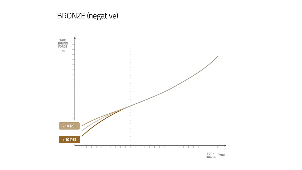

По подобен начин, само че от другата страна, в началото на хода, действа негативната камера (с бронзов вентил), която е добре познат елемент при пневматичните пружини. Ако искате да направите вилката по-мека и отзивчива в началото на хода, трябва да добавите въздух в тази камера. Ако предпочитате да е малко по-твърда и да стои „по-високо“, тогава намалявате налягането. Основната камера (позитивната, със сребърен вентил) се грижи за общата твърдост и усещане на вилката, т.е. тя се настройва най-вече според теглото на колоездача.
Голямото предимство на 3Air е, че всички настройки се извършват с помпа и нищо повече. Такава е включена в комплект с вилката, но и всяка друга помпа за шок върши работа. Няма нужда да отваряте вилката, да добавяте или изваждате дистанционни втулки, не се ползват никакви други инструменти, и всичко става пределно лесно и бързо. Трябва да помните единствено поредността при настройването – първо златния вентил, после сребърния и накрая бронзовия.

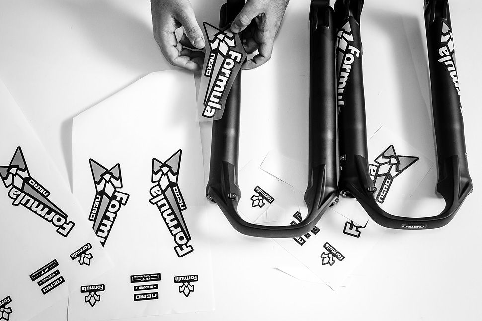

Както и другите вилки на Formula, Nero се предлага освен в черен цвят, и във виолетов, а можете да я индивидуализирате и допълнително чрез различен цвят стикери.
