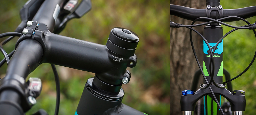

Вече споменах за дължината на челната тръба, която също играе важна роля в геометрията на планинския велосипед, макар понякога това да се подценява. Казано най-просто, от челото зависи колко ниско или високо ще е разположено кормилото и ако при къса челна тръба винаги може да се постигне по-високо кормило, то обратното няма как да стане, а точно такъв е случаят с Xtreme. Още преди изобщо да подкарам велосипеда, свалих лапата с две дастанционни шайби по-ниско и я обърнах с наклона надолу, защото ми беше ясно, че иначе кормилото е твърде високо. Дори и с конфигурацията от снимките обаче нещо в предната част на велосипеда не беше съвсем наред – не можех да завивам агресивно, чувствах се странно, на моменти нестабилно. Първоначално помислих, че освен очевидно голямата дължина на лапата, съм свалил и кормилото твърде ниско – дори го коригирах с една шайба нагоре, но нещата не се подобриха. Чак към края на изпитателния период се сетих, че то си остава твърде високо заради дългата челна тръба – за последните карания сложих лапата под трите шайби, с наклона надолу и управлението почти се нормализира, но дори и в това положение височината на кормилото беше като на АМ велосипеда ми със 140 мм ход, което не е логично за ХС велосипед със 100 мм вилка отпред. Така че за мен това високо чело определено е недостатък – 140 мм биха звучали нормално за най-големия размер на рамката, но при размер М човек очаква нещо като 100-110 мм челна тръба.
Иначе челният ъгъл е 70°, което е добре – не е прекалено забит надолу и с по-къса лапа би осигурил добро усещане при спусканията.
Стойките на веригата са 450 мм – такива са и при повечето други 29-ки на Cross. Вече е ставало дума, че не са най-късите възможни, но пък и не е задължително да са – за повечето хора тази стойност едва ли ще има някакво огромно влияние върху карането им.
И така, като обобщение за геометрията – цялостно дължината е добра, но препоръчвам веднага да замените лапата с по-къса и да свалите кормилото максимално ниско. В противен случай ще сте далеч от нормалната позиция за каране и вероятно ще изпитвате неудобство. Тези, които вече имат изградени предпочитания към пропорциите на байка, е задължително да преценят дали дългата челна тръба няма да им обърка сметките по отношение на височината на кормилото.

За част от периферните компоненти вече стана дума. Тук ще разделя нещата на две. В областта на кормилото съветвам бъдещите собственици (а и самият производител за следващата година) да предвидят директна замяна с по-къса лапа и по-тънки ръкохватки. Кормилото е добре, макар че с дължина 680 мм по днешните стандарти е по-скоро в долната граница, но все пак не е тясно, поне за ХС каране. Ако искате по-добро завиване и адекватно разпределяне на тежестта обаче, задължително обърнете лапата с наклона надолу и я свалете максимално ниско – зная, че се повтарям, но при този велосипед това е особено важно заради високата челна тръба.

Този път ми е трудно да го напиша, защото трябва да е под условие. Не може да не сте разбрали дотук, че ако нещо „куца“ в този велосипед на Cross, то е в кормилната област. Cross и при другите си модели слагат понякога твърде дълги лапи, нареждат дистанционните шайби под тях, т.е. велосипедите идват сглобени с твърде високо стоящи кормила, понякога и твърде напред разположени. Това е поправимо дори без нови покупки (освен ако лапата не се явява много дълга), а в някакъв смисъл е и субективно (възможно е да има хора, които да харесват кормилото да им е високо и дори да успяват да завиват агресивно така, знам ли!?). При Xtreme обаче допълнителен фактор в това отношение е челната тръба, която е дълга цели 140 мм. Това означава, че още в магазина първото, което трябва да направите, е обръщане на лапата и свалянето ѝ по-ниско, за да стане височината на кормилото близка до нормалното. На хора с ръст под 175 см категорично препоръчвам и замяната ѝ с по-къса.
Тъй като аз нямах по-къса лапа, а и късно осъзнах, че високото чело изисква максимално понижаване на кормилото, през повечето време не се чувствах удобно на велосипеда. Простичко казано, пропорциите не бяха моите. Това не го прави автоматично лош и ако нямате амбиции да го карате бързо и агресивно и/или по трудни терени, то всички тези неща едва ли ви вълнуват, но пък тогава и самата статия няма как да ви е интересна и полезна. Пак повтарям, ако искате да карате този велосипед спортно и активно, има нужда да си поиграете с периферните компоненти.
За мен лично всичко това бе малко разочароващо, защото още на снимка Xtreme ми беше харесал като линии и като визия, на живо това се потвърди от формите и изработката на рамката, но нямаше как да му се зарадвам напълно. Ако ме питате за рецепта, която да препоръчам за този модел, тя е по-къса лапа (обърната надолу и непосредствено над чашките), малко по-широко кормило, по-тънки ръкохватки. Такива промени биха се отразили много добре върху управлението на байка, биха го направили по-стабилен, по-добре завиващ и по-удобен както при изкачванията, така и при спусканията. Не е трудно да ги направите, но още по-добре е да ги направят в Cross. И също така е добре рамките за размери от S до L да са с по-ниски чела. 🙂
