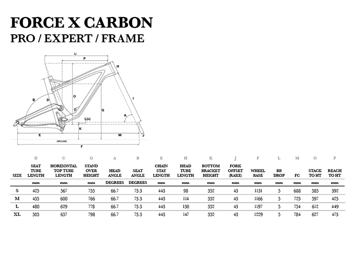

Геометрия:
В таблицата виждате стойностите за размер М. При мен ролетката отчете малко по-къса ефективна горна тръба (590 мм), малко по-ниско средно движение (345 мм) и малко по-дълго междуосие (1170 мм). Разликите са в граници, които могат да произтичат от невъзможността за 100% прецизност при мерене с подръчни средства от моя страна.
Лесно е още на този (теоретичен) етап да видим, че Force X е много добре балансиран велосипед – не с прекалено дълга горна тръба, но не и с къса; нисък и дълъг, но в разумни граници, включително и по отношение на задницата; челният ъгъл е достатъчно малък, за да осигури стабилност и комфорт на трудни и стръмни терени, но не дотам, че да затруднява завиването; седалковият ъгъл е стандартен, даже бих казал по-малък в сравнение с много от конкурентите, но не фатално.

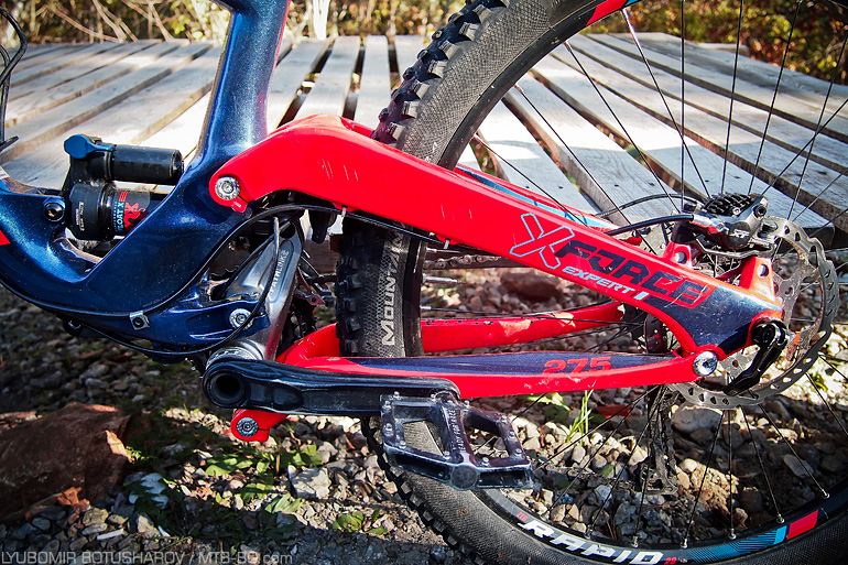

Рамка
Както показва и името на модела, Force X Carbon Expert е с рамка от въглеродни нишки. Повечето елементи на окачването, по-специално горното рамо и стойките на веригата, също са изработени от композитния материал.
Когато избирах модела за тестване, се спрях на този велосипед, защото ми се стори не само най-подходящ за моето каране, но и най-красив. Това е изцяло в сферата на субективните оценки, но байкът на GT определено ми допадна с приятно изваяни линии и масивен, но не дебелашки външен вид. Лесно се забелязва, че дизайнът на рамката е подчинен не само на естетически изисквания, но и на функционални. В области като челото и седалковата тръба виждаме укрепена конструкция, но и приятна за окото.
Много са детайлите, които заслужават отбелязване, но аз ще се спра на тези, които не винаги са налице при останалите. Броните и маркучите например са прокарани под долната тръба, външно. Да, точно така, външно! Това едва ли е направено случайно; не вярвам причината да е и пестене от цената. Предполагам, че с подобно решение GT са искали да улеснят сервизирането на велосипеда, дори и в домашни условия, като трябва да призная, че напълно са запазили и изчистения външен вид.
Друго нещо, което ми направи впечатление, е струпването на един куп неща в ниската, централна част на рамката. Освен изключително интересното окачване, за което ще говорим след малко, там са и задният амортисьор, предният дерайльор и това хем създава усещане за „пренаселеност“ в тази област, хем впечатлява и с прецизната подредба на всички тези детайли, така че реално нищо не си пречи с другото, всичко е прецизно оразмерено, а някои неща са много хитро измислени. Пример за такова е миниатюрният калобран, прикачен към горното рамо, който пази шока от кал и частици, идващи откъм гумата. Заради тази близост на елементите обаче някои настройки са по-трудни – например реглажът на разгъването при шока, а и самото нагласяне на началното сгъване. За мой късмет байкът бе каран преди това точно от човек с моите килограми, така че не се наложи да променям нищо.
Има и детайли, които не се виждат с просто око, но са доста важни – такива са проходните оси на двете големи стави на окачването откъм рамката. Подобна конструкция осигурява повече коравина в тази ключова област.
Окачване
Признавам си, такова досега не бях виждал на живо!
GT го наричат AOS Independent Drivetrain, като трибуквеното съкращение означава Angle Optimized Suspension. Лесно е да се измислят такива интересни фрази, по-трудно е да се обяснят, поне за мен. Нека започна с това, че AOS Independent Drivetrain е продължение на системата I-Drive, за която GT имат патент от поне 15 години. Ключов момент в тази конструкция е това, че средното движение е „плаващо“, т.е. не е фиксирана част от предния триъгълник на рамката. Нито пък е фиксирано спрямо задната ос. Тези особености могат да бъдат проследени назад в предишните поколения, но при AOS има една съществена новост – ставна връзка между стойките на веригата и горното рамо. Нарочно не го наричам стойки на седалката, защото ако се вгледате внимателно в снимките, ще видите, че между предния триъгълник и задната ос е само това рамо, т.е. от тази гледна точка окачването изглежда едноставно. Но не е и точно такова, защото средното движение е плаващо.
Ще се опитам да обобщя накратко твърденията на GT по отношение на тази кинематична конструкция. От една страна, главната ос (тази на горното рамо, към което е закачено задното колело) е разположена доста високо, което осигурява линия на движение на задната ос нагоре и назад. Тази концепция не е нова – като основно предимство при нея се сочи това, че подобно движение на задното колело улеснява преодоляването на препятствията – образно казано, колелото не се блъска/запъва в ръба, ами отива назад и нагоре, с което го прегазва по-добре. Има обаче и ясно изразен недостатък – твърде голямо удължаване на веригата. При „стандартни“ едноставни окачвания с високо разположена опорна точка често се налага добавянето на водач за веригата (пример тук), който да неутрализира нежелания ефект. При AOS обаче самото средно движение също се измества назад при сгъване на окачването и това намалява до минимум ефекта „удължаване на веригата“, като в същото време запазва и добри характеристики при педалиране (т.нар. anti-squat). GT твърдят, че с добавянето на ставна връзка близо до задната ос са осигурили допълнителни възможности за проектантите си, така че да постигнат по-добро поведение на окачването при спиране и да моделират допълнително характеристиките му.
Според графики и информация, които намерих в интернет, окачването на Force X е като цяло линейно, може би дори леко регресивно, но в комбинация с пневматичния заден амортисьор като цяло е линейно, даже може би прогресивно в края.
