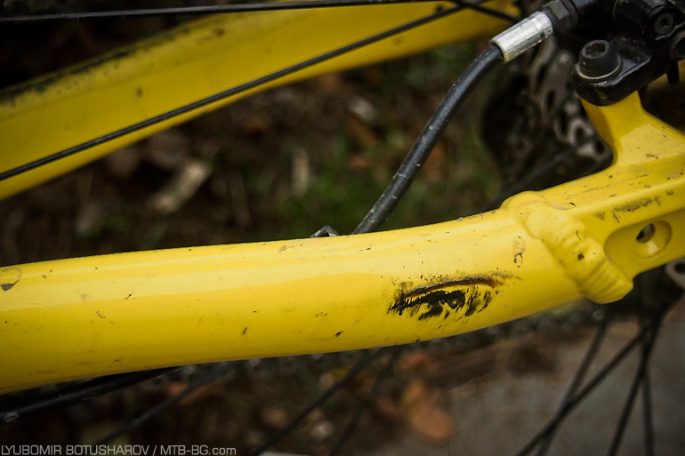

Маркучът за задната спирачка минава по долната тръба, отляво и отдолу, ако гледаме велосипеда отгоре. Пътят е добър, включително и защото е изместен малко по-встрани от основната траектория, по която камъни биха летяли от гумата към рамката, но на някои хора асиметрията може визуално да не им допадне.
Има нещо, което на мен лично не ми хареса, и това са разстоянията в областта зад средното движение. Гумата с балон 2.25 минава доста близо до стойките на веригата и при газене в лепкава кал тези тесни пространства почти се запълват от нея. За ХС каране модел като Ikon е идеален и с него няма проблеми, освен може би в много дълбока и лепкава кал. Някои гуми с широчина 2.35 обаче може би дори ще опират в рамката, което би било ограничаващо за по-агресивни карачи, които искат да разчитат на по-голям балон.
Другото ограничено пространство е между гумата и седалковата тръба. Обърнете внимание колко близо е предният дерайльор до грайферите – през сухия сезон това не пречи по никакъв начин, но при кал там започва да се трупа. Pulse споделиха, че тази близост се дължи и на самия преден дерайльор – за следващата година нещата ще изглеждат другояче, защото е заложен друг модел за този компонент, по-компактен и с различна конструкция.
Има и още един потенциален недостатък, но проявлението му зависи от субективни фактори. Когато карах велосипеда с автомати, петите ми закачаха стойките на веригата в областта, в която се разширяват. Това произтича от стъпката ми, която е под ъгъл – с петите леко навътре. При платформени педали нямах проблеми – явно върху тях стъпвам малко по-широко, но с автомати петите на обувките отчетливо почукваха в ритъм по тръбите и даже оставиха следи в зоните на контакт. Ако сте с по-малко стъпало, ако стъпката ви е права или с петите навън, по-вероятно е никога да не разберете за този проблем. Също така, предполагам, че при рамката за 29-цолови колела той не съществува. Ако обаче стъпвате с петите навътре и карате с автомати, добре е първо да пробвате ST1, за да разберете дали обувките ви ще докосват стойките на веригата и дали това ще е проблем за вас.
