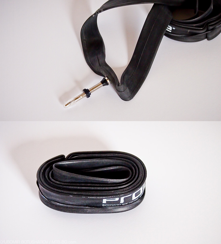

Procore е съвместна разработка на Schwalbe и Syntace и представлява двукамерна система за гумите на велосипеда, при която вътрешната камера е с високо налягане, за да предпазва каплата от подбиване, а външната камера е с доста по-ниско от стандартното налягане, за да осигури максимално сцепление с терена и по-комфортна возия. За да направим бързо връзката между това кратко обяснение и реалния вид на продукта, ето кои са основните елементи на Procore:
Вътрешна гума с малък балон и широчина, подобна на шосейна гума, със специален двустепенен вентил. Теглото ѝ е между 90 и 95 грама.

В средата на тялото на двустепенния вентил има резба – ако горната част е навита надолу, въздухът, вкаран през главата на вентила, отива във вътрешната камера, т.е. в тънката вътрешна гума, която трябва да е с налягане между 4 и 6 бара. Ако горната част е развита, тогава въздухът се пренасочва към външната камера с помощта на разпределителя и специалния отвор на междинната гума. За външната камера Schwalbe препоръчват да се започне с налягане около 1 бар и да се експериментира с малко по-високо или дори с още по-ниско, в зависимост от теглото, терена и предпочитанията на колоездача.
