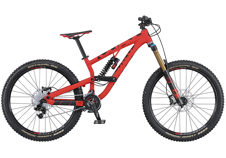

Gambler
DH моделът на Scott доста се промени в последните години. Почитателите на спускането със сигурност са запознати с него, защото актуалната рамка просто не може да остане незабелязана със сложната наглед лостова конструкция на окачването, разположена в рамките на предния триъгълник и придаваща на велосипеда малко „извънземен“ вид. Въпреки тези масивни ставни връзки, окачването на Gambler на практика остава едноставно, както е било при всички DH байкове на компанията през годините. Scott наричат конструкцията си Floating Link и изтъкват, че освен желания от тях и съобразен с характеристиките на задния амортисьор променлив коефициент на окачването, успяват да постигнат и по-ниска натовареност на лагерите и втулките на шока, което подобрява и отзивчивостта към дребни неравности.
За мен лично най-впечатляващото качество на това поколение Gambler е възможността за промени и индивидуализиране на геометрията, което включва и свободен избор между 26- и 27.5- цолови колела. Както е известно, в средите на спускачите (и не само там) 27.5 не се приема еднозначно като по-добър вариант, така че швейцарският производител оставя избора в ръцете на потребителите. Преди да изброя всичко, което можете да променяте в рамката, ето как изглежда базовата геометрия на Gambler с 27.5 колела:
Както се вижда, височината на средното движение може да бъде променена с 10 мм. Това става чрез комплект вложки при захвата на задния амортисьор към долната тръба на рамката. При 27.5 височината е съответно 343 или 353 мм, а при 26-цолови колела високата стойност е 341 мм, а ниската 331 мм.
Повдигането на средното движение води и до увеличаване на челния ъгъл с 0.7°. Стандартно той е 63°, но Gambler е оборудван с чашки Syncros, които позволяват промяна с 1 или 2 градуса нагоре/надолу, което означава, че цялостно разполагате с диапазон за челния ъгъл между 61° и 65°, така че да пасва идеално за различен тип трасета и за вашите лични предпочитания.
Разстоянието между задната ос и средното движение (стойките на веригата) също е регулируемо. Разликата е около 15 мм, което означава, че при 27.5 дължината може да е 425 мм (къса) или 440 мм (дълга), а при 26 съответно 421 мм или 435 мм.
Всички тези детайли превръщат Gambler в един от най-добре приспособимите DH байкове на пазара. Както един добър комарджия, способен да се справи с всяка ситуация и да променя поведението си спрямо нея, така и с този модел на Scott можете да заложите различни настройки за всяко трасе и стил на каране. Ако искате да е супер нисък и стабилен, намалете челния ъгъл и средното движение, преместете задната ос назад и се залепете за земята. Искате го максимално повратлив и пъргав? Скъсете задницата, увеличете малко челния ъгъл. Нужен ви е по-голям просвет за някои груби трасета? Вдигнете средното движение, като въпреки това можете да намалите челния ъгъл и да удължите задницата. Всичко зависи само от желанията на карача.
Има още 1-2 детайла, за които искам да спомена: В близост до челната тръба са монтирани интегрирани водачи за броните и предпазители срещу двукоронни вилки – при падане и удряне на горните тръби на вилката в рамката, тези буфери предпазват едновременно и тръбите, и броните/маркучите. Задната проходна ос е с размери 150х12 мм, като в областта на ушите главата на оста е с конична форма и ексцентрик, което я „заключва“ здраво и плътно към рамката. Всичко става само със затягане на един шестогран.

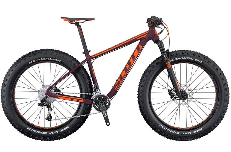

Big Ed е с амортисьорна вилка Rock Shox Bluto RL със 100 мм ход. Байкът е доста лек за внушителния си вид – само 14.5 кг. Геометрията е с челен ъгъл 69° и сравнително дълга горна тръба, комбинирана с по-къса лапа (60 или 70 мм в зависимост от размера на рамката). Окомплектовката включва още скоростна система Sram X9/X7, спирачки Shimano M506, гуми Schwalbe Jumbo Jim 4.8 и периферни компоненти Syncros.

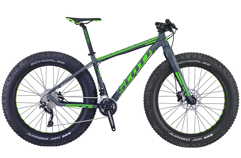

Big Jon е базиран върху същата рамка, но е насочен към хората, които не се нуждаят от комфорта на амортисьорната вилка или пък търсят по-ниска цена с намерение евентуално да надграждат впоследствие. Макар че е с твърда вилка, този велосипед не е по-лек, но пък е доста по-евтин.
