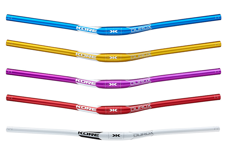

Както може би сте прочели, една от задачите с тестовия велосипед Ram AM.One тази пролет бе да пробвам кормило и лапа на Kore от серията Durox. Да си призная, малко бях притеснен от тази проба, защото какво толкова може да сподели човек за едно кормило и една лапа – наглед съвсем прости и обикновени компоненти…
Едно от най-хубавите неща при кормилото е цената – 59 лв. за марково кормило, което се предлага в няколко цвята и изглежда добре, е съвсем приятна сума, която аз лично бих платил с удоволствие дори само заради пробата. Ако случайно се окаже, че това не е подходящото и удобно за вас кормило, може да се отървете от него без голяма загуба.
За мен обаче кормилото Kore Durox се оказа истинска находка! Като цяло ще наблегна на това, че почти не си спомням да съм усещал някое кормило като неудобно – обикновено за мен това е един от „по-безличните“ компоненти, т.е. от тези, с които всякак ми е добре, стига да са правилно оразмерени за мен и за съответния велосипед. Като цяло кормила под 680 мм са ми тесни, а такива над 740 мм до миналата година ми се струваха прекалено широки, но сега, включително и заради Durox с неговите 760 мм, горната ми граница на удобство вече е този размер. Все още не се чувствам „нормално“ със 780 мм и предполагам, че може и никога да не се почувствам, но кормилото на Kore в комбинация с новите тенденции при АМ велосипедите (по-дълга горна тръба, по-къса лапа) се оказа идеално за мен при агресивно и бързо каране, без да усещам някакви съществени ограничения и неудобства при изкачванията. В началото имах нагласата, че може да се наложи да отрежа по 1 см от двата края – производителят е направил удобно разграфяване за тази цел, но така и не се стигна до използване на ножовката. Налице са и графики, улесняващи реглажа на кормилото като извъртане спрямо скобата на лапата, както и центрирането му спрямо нея.
Това, което исках да кажа обаче, не засяга толкова широчината, колкото цялостната геометрия на кормилото – почувствах Kore Durox по-удобно от почти всяко друго кормило, което съм ползвал през годините. И отново се връщам към това, че никое от тези кормила не ми е било неудобно, без проблем бих карал отново (и го правя) с повечето от тях, но представения тук модел ми беше с една идея по-удобен – имам чувството, че в някакъв смисъл подобряваше стойката ми върху велосипеда и предразполагаше към по-агресивно и уверено каране, защото се явяваше може би най-естественото продължение на ръцете ми, което те са държали. Разбира се, тая работа е строго индивидуална – това, че на мен извивките и малкото издигане на Durox ми паснаха толкова добре, не означава, че същото ще е и с някой друг, но е достатъчна причина поне да препоръчам да го пробвате, а при тази цена просто няма кой знае какво да изгубите при една такава инвестиция.
Като се върнахме към цената, тя поставя Durox в средния ценови клас (даже бих казал, че е направо евтино!) и е логично да не очакваме някакви върхови постижения по отношение на теглото. Електронната ми везна отчете 346 грама за кормилото в пълния му размер, което е с 14 грама по-малко от посоченото в сайта на производителя и е добра стойност предвид цената и дължината му.
Още повече, ако се вярва на производителя, Durox трябва да е достатъчно здраво, за да издържи употреба при АМ и ендуро велосипеди, което си е почти равносилно и на спускане. Към това навежда и самото име на продукта. Кормилото е изработено от колена алуминиева сплав 6061 T6 и е с променлива дебелина на стените (двойно изтънено) за постигане на по-ниско тегло, но без да се засягат критичните за здравината му зони. За здравината обаче няма как да твърдя дали е повече или по-малко, това може да се установи единствено в лаборатория чрез деструктивни тестове и като цяло е работа на производителя – аз лично бих се доверил на марка като Kore в това отношение.
По отношение на неща като коравина или обиране на вибрациите, не смея да твърдя, че мога да усетя някаква разлика – нито имам чувствителност като на измервателен уред, нито съм особено тежък. Мога единствено да повторя, че през целия пробен период кормилото ми беше удобно и нямах никакви проблеми с него.
За всеки, който иска да постигне цветен синхрон за колелото си, Durox се предлага в няколко цвята, включително някои доста ярки и привличащи погледа. Въпреки това обаче графиките са стилни и не са прекалено натрапчиви, поне за моя вкус. Покритието е добро, но все пак в областта на скобите за монтаж на спирачки и команди останаха леки надрасквания – като се замисля обаче, не съм имал кормило, на което такива белези да му се разминат.
