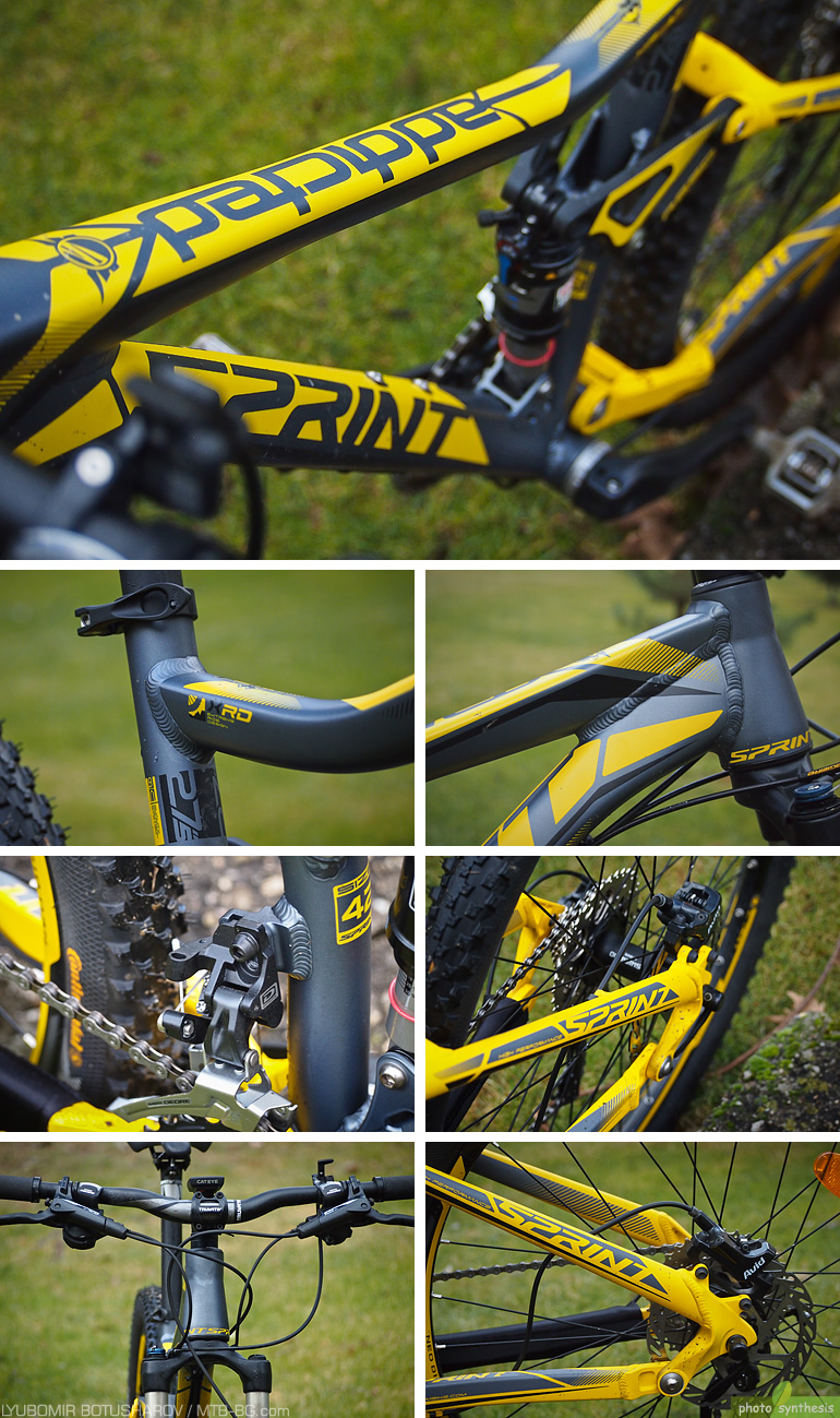

Рамката е с алуминиеви хидроформовани тръби, като горната и долната са с променливо трапецовидно сечение. Видът на байка определено е модерен и приятен, конусовидната челна тръба не само увеличава коравината в кормилната област, но е и добра предпоставка за надграждане в бъдеще. Външният път на жилата и ушите за стандартна QR главина отзад са сред нещата, които подсказват, че рамката е по-евтина и любителски насочена, но първото със сигурност не влияе по никакъв начин на качествата ѝ (броните и маркучите минават от долната страна на долната тръба, което е чисто решение от гледна точка на външен вид и често срещано в наши дни, макар за мен да има и по-добри), а второто е напълно закономерно при такъв клас велосипед. Ушите за задната спирачка са IS, а седалковата тръба е с вътрешен диаметър 31.8 и с ухо за директен монтаж на предния дерайльор, което е още един белег за съвременност.
Седалковата тръба е също така и с извивка, но тя е разположена сравнително ниско и не пречи на свалянето на седалката с поне 10-12 см. Вярно е, че ако се опитам да я сваля в най-ниско положение, извивката пречи, но при ХС каране това рядко е необходимо, а и ако беше мой личен велосипед, има поне 2-3 см, които мога да отрежа от кола, така че този детайл може да е проблемен само за хора с най-малък ръст, които обаче така или иначе биха имали нужда от по-малка и по-къса рамка. Затова пък ниско спускащата се горна тръба с извивка малко преди да достигне седалковата, е добре дошла за хора с всякакъв ръст, тъй като прави рамката по-лесна и безопасна за обкрачване.
Ставите на окачването са с капсуловани лагери, а задницата е достатъчно широка, за да сместим без проблем гуми с размер до 27.5х2.35.
Окачването е четириставно от типа Horst Link и генерира 100 мм ход. Задният амортисьор е Rock Shox Monarch RL с реглаж на разгъването и с лостче за заключване, което винаги е полезно при каране по асфалт или по-гладки черни пътища. Един малък проблем е това, че заключването действа със забавяне – в първия момент окачването продължава да работи, но след половин до една минута вече е заключено. Засега още не съм посещавал сервиза на производителя, тъй като реално това забавено действие не ми е пречело, но съдейки по други велосипеди, които съм карал със същия модел шок на Rock Shox, това не е съвсем нормално.
Вилката е Rock Shox 30 Gold TK със 100 мм ход, въздушна пружина и реглаж на разгъването плюс дистанционно заключване от кормилото. Дистанционната команда е с лостче, подобно на шалтер, което заключва вилката, и бутон, който я отключва. От гледна точка на ергономичност е удобно, макар и не най-доброто, което съм ползвал, но в отключено състояние лостчето стърчи нагоре от кормилото, което го прави уязвимо при падания, а при невнимателен потребител може да пострада и при обръщане на велосипеда за ремонт или транспортиране (затова в такива случаи гледам да заключа вилката). Реглажът на разгъването съвсем не е от най-фините, само с 4 позиции и с пластмасов регулатор, който е малко мек, но при този ценови клас няма как да се очакват „всички екстри“.
Задвижването е с компоненти Shimano Deore, като е важно да отбележа, че задният дерайльор e от типа Shadow, но е без допълнителния стабилизатор за рамото, т.е. не е Shadow+. Този избор вероятно е направен както с оглед на цената, така и на предназначението на велосипеда – предполага се, че при ХС каране необходимостта от допълнителна стабилизация на веригата не е толкова голяма. Скоростите са 2х10 с предни венци 24-38 зъба и задна касета 11-36 – това осигурява широк набор от предавки за всяка ситуация и също кореспондира добре с предназначението на велосипеда. Командите са с двупосочно действие на освобождаващото лостче, така че имаме избор дали да оперираме само с палец или с палец и показалец. Те разполагат и с дисплей, показващ ориентировъчно на коя предавка сме.
Много приятно ме изненада наличието на гумени предпазители около броните в областта на челната тръба, така че да не протриват боята на рамката или на вилката. Ако сте загрижени за нея обаче, добре е да не разчитате само на тях, защото имат склонност да се разместват.
Спирачките са Avid DB3 и са ми добре познати и от други велосипеди в този ценови клас. Характеризират се с прилична работа и модулация, с много удобни лостчета, а към това мога да добавя и похвала към Sprint, че са заложили 180 мм диск отпред, така че да има запас от спирачна сила за по-тежки или по-бързо каращи колоездачи. От друга страна, не липсват и някои дребни проблеми – в задната спирачка явно има въздух, който води до променлива „твърдост“ на лостчето, а наличието на регулатори за отдалечеността, които не изискват инструменти, е добре по принцип, но в конкретния случай те се въртят по-трудно, отколкото очаквах. За всичко това, разбира се, Sprint нямат „вина“, а специално въздухът в спирачката е нещо, което подлежи на гаранционно сервизиране, но засега просто не ми е останало време да закарам байка за такова.
Периферните компоненти са предимно Truvative Stylo T20 с 680 мм кормило. Седалката е Selle Italia X1 и е с по-спортна насоченост, а също се оказа и доста удобна за моите задни части, поне при по-кратките карания, които съм правил до момента. Ръкохватките, които се притягат с шестограни към кормилото, също са с тънък профил и много удобни.
Колелата са с главини Shimano и капли Mach 1Neo Disc.
На снимките се вижда достатъчно добре как всички компоненти следват единна цветова схема, за да се получи завършен и визуално приятен продукт. Разбира се, дали е повече или по-малко красив, това винаги е субективна преценка – аз и преди съм казвал, че графиките с прави линии и по-остри ръбове/ъгли ми допадат, така че на мен Addicted Elite като външен вид определено ми харесва.
