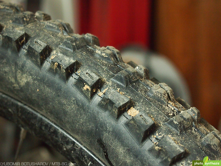

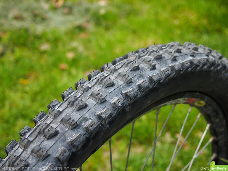

Цялостно може да се каже, че протекторът не е нито много плосък, нито прекалено закръглен – на мен поне ми изглежда в златната среда. Бутоните са разположени сравнително свободно, между тях има достатъчно пространство и гумата лесно се самопочиства, но ще подчертая, че почти не съм я карал в мокри условия, да не говорим за някаква сериозна кал. Предполагам, че ако задържа някъде повече почва, това ще е между страничните грайфери, които са подредени по-нагъсто. Разбира се, това в никакъв случай не е гума за кал, High Roller открай време си е модел за сухи терени, така че именно спрямо тях съм преценявал качествата ѝ.
