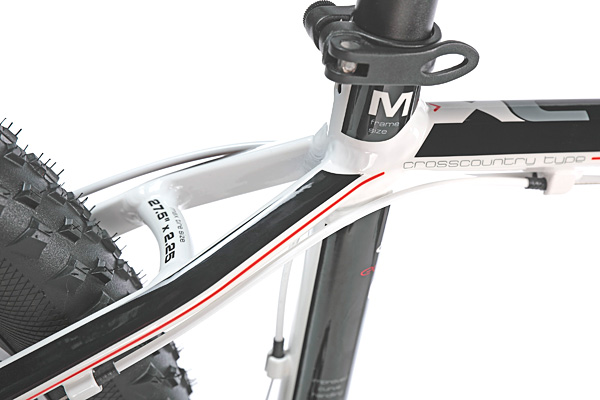

Рамката на Cross Euphoria 27.5” е проектирана в три основни размера (дължина на седалковата тръба): 430, 480 и 530 мм, като са заложени следните основни показатели за геометрията:
1. Задната ос е максимално приближена до центъра на средното движение и дължината на стойките на веригата е 430 мм (почти колкото при 26”, където като стандарт може да се приеме дължина 425 мм). Тази компактност на задния триъгълник е постигната с леко огъване на седалковата тръба в долния край, осигуряващо достатъчно пространство за предния дерайльор.
2. Средното движение (центърът му) е отместено на 50 мм надолу спрямо базовата линия между двете оси на колелата, запазвайки стандартния просвет до земята. Според Cross това осигурява оптимизирано пътно поведение на велосипеда.
3. Челната тръба, разбира се, е разположена по-високо, отколкото при 26″ велосипед, но е с намалена дължина, което позволява монтиране на вилка с ход 120 мм при запазване на добра геометрия за XC твърдак и обичайната височина на кормилото.
4. Ъгълът на челната тръба е леко затворен, до 70°, осигурявайки по-лесно посрещане на препятствията и повече стабилност – това е т.нар. ендуро/АМ нюанс, споменат в цитата по-горе.
5. Седалковата тръба в основната си дължина е наклонена на 72° спрямо хоризонтала, но заради огъването й в долната част, виртуалният ѝ ъгъл (линията между центъра на средното движение и скобата за седалката) всъщност е класическия за XC приложения 73°.

2. Горната част на седалковата тръба е обгърната от горната тръба и продължаващите от нея стойки на седалката, част от задния триъгълник. С този монокок детайл отново се увеличават коравината и здравината на рамката, противодействащи на усукванията при страничните натоварвания.
3. За рамката са използвани специални ръбесто формовани тръби с променлива дебелина 1.6 – 1.8 мм. В съчетание със S-образното оформяне на задния триъгълник, те придават високоякостни характеристики на рамката като цяло, осигурявайки ѝ достатъчна коравина с оглед по-агресивна експлоатация на байка.

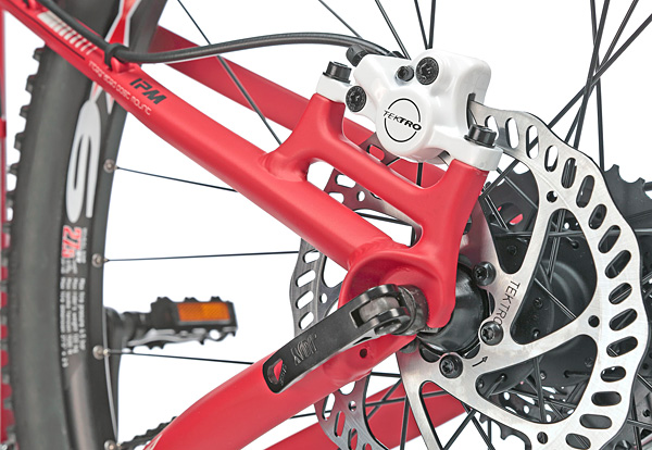

4. Задният спирачен апарат се закрепва посредством Post Mount тип захващане. Накрайниците за спирачката са интегрирани като общ детайл с олекотените уши за задната главина. По същия начин се монтира и предният спирачен апарат към вилката.

Хидравлични дискови спирачки TEKTRO HDC300 с преден ротор 180 мм и заден 160 мм
