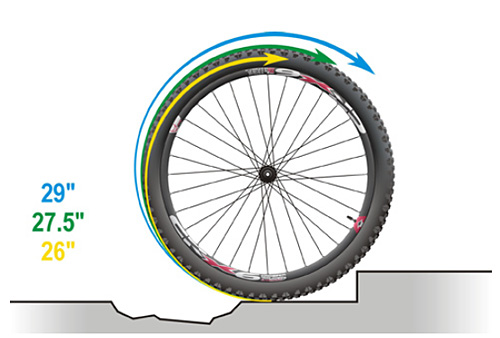

1. 26”, 27.5” и 29” са ориентировъчни типоразмери, описващи най-външния диаметър на протектора на гумата.
DIN ETRTO е общоприет стандарт, обозначаващ диаметъра на прилежащата хоризонтална повърхност между гумата и каплата (шината).
Докато DIN ETRTO е точен размер, външният диаметър (цоловият/инчовият стандарт) може да варира заради различния балон на гумата.
2. При един и същ профил на шината и балон на гумата, теглото на 29” колело (wheelset) е с 11% по-високо от 26”. При 27.5” това утежняване е само 5%.
3. По-голямата контактна площ на големите гуми със земята води до по-добро сцепление и съответно скъсен спирачен път и повишен контрол в завоите.
4. С увеличаване на външния диаметър на гумата се намалява “ъгълът на атака” на препятствията, т.е. за по-големите колела препятствията изглеждат по-малки.
5. По-големите колела пропадат в дупките по-плитко, следователно при неравен терен се поддържа по-висока скорост.
6. За ускорението са важни диаметърът и въртящата се маса. Ето защо, в сравнение с 27.5″ колело, 26” се развърта по-лесно и по-бързо, а 29” – по-трудно и по-бавно, при еднакво количество вложена енергия.
Тук е мястото да отбележим, че посоченият негативен ефект при набрана вече скорост се превръща в предимство.
7. Големите колела имат по-голям инерционен момент, което ще рече, че преминават препятствията по пътя с по-малко забавяне, отколкото малките.
Ето как от само себе си се появява правилното решение 27.5”.

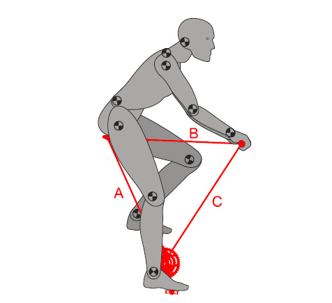

Ергономията на велосипедите е свързана с основните антропометрични размери на човешкото тяло. С тази цел рамките, като базов елемент, варират в зависимост от общата височина на ездача. Основната цел е осигуряване на оптимално разстояние между трите основни контактни точки на ездача с велосипеда – седалка, педали, кормило. Този триъгълник за всеки модел се проектира в поне няколко основни размера, а по-финото настройване за конкретния човек се осигурява чрез регулирането в определени граници на някои от компонентите. Геометрията на рамката обаче, съобразявайки се с тези данни, зависи предимно от типа (City, Cross, XC, AM, DH) и предназначението (комфортно каране, спорт или състезание) на велосипеда. Сборът от тези параметри налага някои ограничения и компромиси в общото проектиране, произтичащи най-вече от размера на колелата/гумите.
Трите основни точки на съприкосновение и вариращите ергономични отстояния (A, B и C) между тях, в зависимост от ръстовите характеристики на колоездачите.

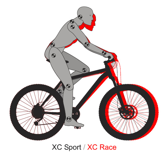

Основната разлика между спортните и състезателните XC байкове – по-дългият преден триъгълник, осигуряващ динамика и контрол за сметка на комфорта.

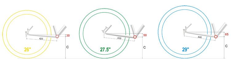

Основното предимство при велосипедите 27.5” е запазване на нормалния общ вид на рамката и хода на окачването, типични за 26”. При байковете с двойно окачване, според предназначението, ходът на задното окачване може да е до 160-180 мм, но за 29” е максимум 130 мм (с някои редки изключения).
Същото се отнася и за вилкaта, където ергономичната позиция на кормилото определя колко остава за ход на вилката в зависимост от височината на кормилната колона (челната тръба) и размера на гумата. За 29” общоприетият максимум е ход 100 мм, докато 27.5” позволява 120-130 мм. Срещат се и изключения, които с компромиси в някои зони, следват конкретна специфика.
Следващото основно предимство на 27.5”, влияещо положително на управлението, е позицията на средното движение. Разстоянието от земята (просвет, клирънс) е определящо за геометричната проходимост през препятствия и за твърдак (hardtail) е около 300 мм.
Другият основен размер в тази насока е оставащото разстояние по височина до базовата линия, лежаща между осите на двете главини. Това отместване (B.B. drop) за 26” е около 1” (25-30 мм), за 27.5” е приблизително 2” (50-55 мм), а за 29” е максимум 2.5” (65-70 мм). Колкото по-голямо е това провисване, толкова по-удобен е велосипедът за контролиране с изправен върху педалите ездач, при спускане и технични завои. Този ефект се постига заради понижаване центъра на тежестта, имащ пряко отношение към курсовата устойчивост при праволинейно движение и бързата отзивчивост на байка при влизане в завои (основно предимство на 29”, засилено при 27.5” заради по-ниската маса и центробежни сили).
