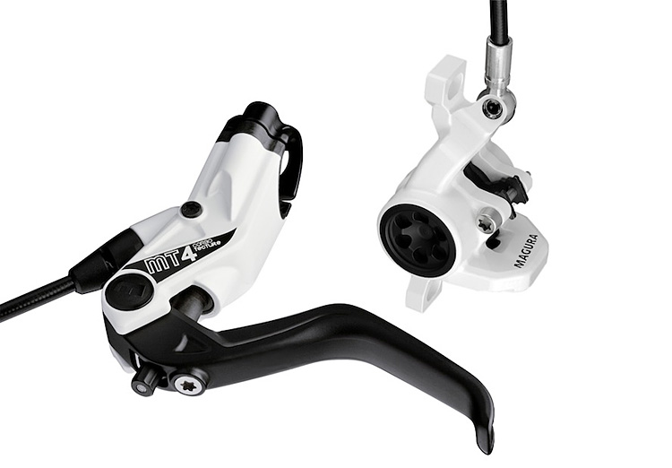

При MT4 материалът за лостчето вече е „само“ Carbotecture. Отново става дума за композитен материал, съставен предимно от въглеродни нишки, но явно той е резултат на по-опростен процес на изработка, поради което, за да се запазят желаните характеристики, на някои места има повече материал, т.е. повече тегло. Ръкохватката и скобата отново са алуминиеви, но важна добавка при този модел е възможността за регулиране на контактната точка, наречена BAT (Bite adjust technology). Спирачният апарат е същият като при МТ6. Теглото на системата със 160 мм диск е 330 грама.

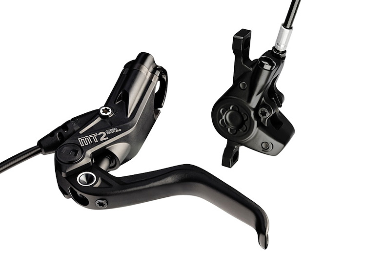

Най-достъпна като цена е спирачката МТ2. Тя използва същото спирачно лостче като МТ4 (материалът е Carbotecture), само че без регулатора BAT. Голямата разлика тук е спирачният апарат, който е от две части, без банджо връзка и е по-тежък. При все това Magura твърдят, че като качество на спирането той не отстъпва на по-скъпите модификации, т.е. основното, което губят клиентите, е ниското тегло. Всъщност 345 грама съвсем не са много, но все пак са малко повече, отколкото при всички гореизброени продукти. Конструкцията от две части обаче е значително по-евтина за производство, откъдето идва и разликата в цените.

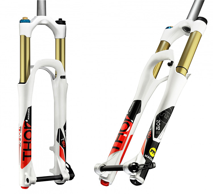

При модела Thor ходът е увеличен до 150 мм, като все пак е запазен и вариант със 140. Въпреки тази промяна, теглото е намаляло с 65 грама спрямо досегашния модел. Версията със системата Lift Select (150/110 мм) тежи 1750 грама, докато вилките с фиксиран ход са по-леки с 40 грама. Ботушите запазват дизайна с двойна арка, но проходната ос Maxle 20 мм е заменена с 15 мм такава. Накрайниците за спирачка са Post Mount, само че за 180 мм ротор, т.е. няма как да монтирате по-малък диск. Thor ще се предлага със стандартна 1 1/8 или с конусовидна челна тръба.

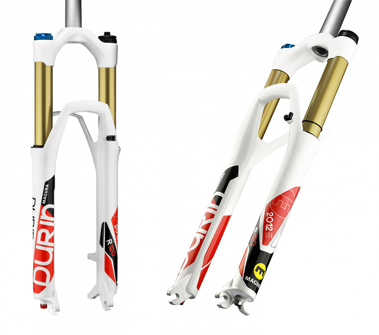

В линията Durin, предназначена за велосипеди от класовете ХС и маратон, също има промени. Например нов модел Durin X, който ще е най-достъпен като цена. Другите два модела са Durin Race и Durin SL, който е най-скъп и най-лек. Всички тези вилки са с увеличен до 120 мм ход през 2012 г., като вътрешно могат да бъдат нагласени също така на 100 или 80 мм. Макар че производителят препоръчва тази процедура да бъде извършвана в сервиз, за опитни домашни механици тя не би трябвало да представлява проблем. Има и вариант със системата Lift Select.
