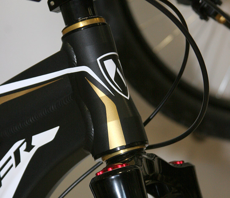

Няма да излъжа, като кажа, че Kink бе основната атракция по време на пролетния дилърски семинар на Веломания. И има защо – дори като външен вид байкът веднага приковава погледа и в първия момент човек дори не вижда причина да се заглежда по детайлите, тъй като общата визия създава достатъчно впечатление за качество. Все пак, следвайки извивките в линиите на рамката, се забелязват следните подробности:
Масивна конструкция – тръбите са с големи размери, а сечението им е сложно и далеч от кръглата форма. Огъването също е използвано на много места, така че хем да се получи продукт с модерен вид, хем да се осигури повече здравина в критичните зони и олекотяване на местата, където това е възможно и безопасно. Дебелината на тръбните стени е променлива, използван е и процесът на хидроформоване, а материалът е алуминий 6061. Отблизо рамката изглежда неразрушима и по-тежка, отколкото е в действителност. Без заден амортисьор Kink тежи около 3.5 кг, което означава, че в зависимост от използвания шок (пневматичен или с метална пружина – стоманена или титанова) рамката накланя везните до 4 – 4.5 кг. Целият велосипед, който виждате на снимките, тежи между 17 и 18 кг, като някои от компонентите са по-скоро тежки. Лесно мога да си представя премахването на поне още 1 кг чрез подмяната на няколко части.
Челната тръба е конусовидна, т.е. за вилки със стержен 1.5 – 1 1/8. Още по-интересно е това, че като опция към рамката ще можете да закупите и чашки Cane Creek AngleSet, които позволяват промяна на челния ъгъл с +/- 1.5 градуса, на стъпки от по половин градус. Този продукт би направил от Kink един универсален боец, който може да бъде нагоден към почти всеки стил на каране и особености на различните трасета. Стандартният челен ъгъл е 66 градуса, но със споменатите чашки може да стане и 64.5, или пък 67.5, или четири други стойности между тях.
