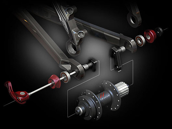

Дейв Уигъл подава заявка за патент за нова система за задно окачване, използваща концентрична задна става около оста на главината и наречена Split Pivot, през 2006 г. Официалното представяне пред широката публика обаче стана едва през 2007 г. Според Уигъл основната полза от подобна конструкция, при която задната ос служи като такава не само за главината, но и за ставата на окачването, е в изолирането на въздействието на спирачката върху окачването. По този начин окачване, което на практика е едноставно (задната ос се движи около фиксирана опорна точка в предната част на рамката), остава независимо (активно) от въздействието на спирачката и може да бъде оптимизирано изцяло с оглед преодоляване на препятствията и постигане на ефективност при педалиране, без да се налага в уравнението да бъдат включвани и силите, породени при спиране.
През същата 2007 г. Trek за първи път показа обновения модел Fuel EX, в който бе използвана нова система за окачване, включваща концентрична задна става, наречена Active Braking Pivot (ABP). Името говори достатъчно за основната функция, която изпълнява този детайл в окачването на Trek. През следващите години той стана неизменна част от всички нови “меки” модели на компанията – от леките ХС “бегачки” до “танковете” за спускане и фрийрайд – общо 8 моделни линии.
