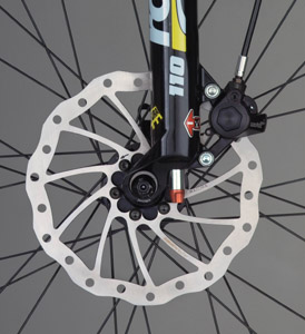

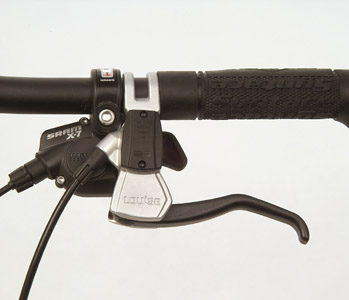

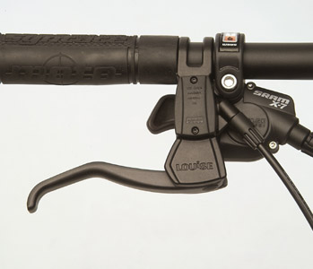

Сега е дошъл редът на моделите Louise и Louise FR, които са основно преработени. И двете спирачки вече са с апарати, които са монолитни, а не две половинки, събрани в едно. По този начин се повишава здравината на апаратчето, а се спестява и някой друг грам от липсващите връзки (били те болтове или нещо друго). И двете са двубутални, с отворена система и накладките им се самонагласяват според износването. Освен това двата модела вече използват вълнообразни ротори, при това не плътни, а с отвори по тях, за още по-добра вентилация. При Louise дисковете са с диаметър 160мм и отпред, и отзад, докато при Louise FR има няколко опции: 180мм вълнообразен или 210мм кръгъл за отпред и 160мм вълнообразен, 180мм вълнообразен или 190мм кръгъл за отзад. Лостчетата и на двата модела Louise са алуминиеви и са съвместими с всички команди, налични на пазара. Можете да си вземете спирачката както с ляво, така и с дясно лостче. Спирачните апарати са предназначени за вилки за международния стандарт, като се предлагат и варианти за стандарта Post Mount. Теглото на Louise (предна или задна) и на задна Louise FR е 398 грама (с ротора), а на предната Louise FR (с по-голям ротор) е 411 грама.

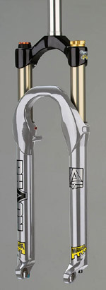

По традиция започваме с модела за спускане – Big Ego. Това е двукоронна обърната вилка с отворена система на маслено смекчаване и реглаж на твърдостта, компресията и връщането. Както повечето DH вилки, и тази има агресивен и здрав вид. На мен лично особено ми харесват карбоновите предпазители за долните тръби, които са толкова стилно направени, че почти не се забелязват. Ходът на този „дзвер“ е 185мм, а теглото 4300 грама. Подобно на много от своите конкуренти, Big Ego се предлага с лапа, която се монтира на горната корона, а не на стержена.

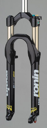

В противоположния лагер, т.е. за дисциплината крос-кънтри, и то в състезателните й варианти, намираме вилката с име Ronin. Тя е с въздушна пружина и новата система за смекчаване на Magura, наречена Albert Plus. С нея можете да регулирате смекчаването на сгъването на вилката при бърза (резки и силни удари) и бавна скорост (слаби и по-плавни). Magura твърдят, че смекчаването при бавна скорост е разработено по начин, че да помага в голяма степен да се преодолее нежеланото сгъване при спринтиране и катерене, т.е. да осигурява т.нар „стабилна платформа“. Освен компресията, можете да регулирате и твърдостта (налягането на въздушната пружина), връщането, както и да заключите хода. Ronin се предлага с ход 80 или 110мм и няколко варианта на краката – единият от тях е за дискови и V-образни спирачки (с 80мм ход), а другите два са за дискове и за някои от хидравличните спирачки за капла на Magura, които се монтират на вилката по по-различен начин, наречен от германците FIRM-tech. (можете да прочетете за него ТУК). Макар и за състезателно ХС, Ronin не е толкова лека, колкото конкурентите си от Rock Shox и Manitou. Теглото й е 1595 грама. Това е така, защото германците всъщност са искали да направят една много солидна вилка, поради което са използвали масивни горни тръби с диаметър 30мм, здрава корона, закрепваща се с по три болта от всяка страна и т.н. Освен всичко друго, Ronin притежава и някои дребни, но много полезни детайли, като водач за маркуча/бронята на дисковата спирачка и специални накрайници на ушите за главината, които ги предпазват от корозия (представляват малки сменяеми пластини – вж.долу). Към вилката получавате и помпа за въздушната пружина, което също е похвално.

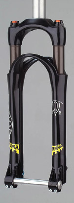

За тези, които ще карат предимно фрийрайд, Magura готви още по-здрава вилка – моделът Thor. Той трябва да се появи през април 2004г. и изглежда наистина страховито. Подпорите са с диаметър 32мм, оста за главината е 20мм, а арката е двойна – и отпред, и отзад. Всичко това означава здравина и коравине, достатъчни, за да издържат и най-смелите ви „подвизи“. Затова теглото от 2600 грама звучи съвсем оправдано. Ходът на Thor е регулируем – 110-150мм. Вилката се предлага със стержени 1 1/8 или 1.5 и е предназначена само за дискови спирачки. Метална пружина, маслено смекчаване, регулиране на твърдостта, връщането и компресията при бърза и бавна скорост – възможностите на Thor са наистина големи! И нищо чудно, защото тази вилка очевидно е замислена като конкурент на модели от калибъра на Manitou Sherman и Marzocchi Z150.

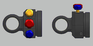

Достатъчен е само един поглед върху трите врътки за настройка, за да сте сигурни, че възможностите за реглаж са максимални. Те включват промяна на налягането на въздушните пружини (забележете, че вентилът е само един! Това е така, защото негативната пружина се самонагласява в зависимост от налягането в позитивната), регулиране на смекчаването при връщане и на компресията при бърза и бавна скорост (като последното осигурява и „праг“ за силите, породени от педалирането). Като допълнителна опция, панелът с врътките за реглаж може да се завърта на 90 градуса, т.е. да бъде в хоризонтално или вертикално положение – това е с цел да се осигури добра съвместимост с повечето рамки на пазара. Друго голямо преимущество на Odin Plus се крие „вътре в него“. Хората от Magura се хвалят с това, че са създали въздушен шок с практически линейна пружина. Това е постигнато чрез променлив диаметър на шиша на централното бутало – така, когато амортисьорът се сгъва, намаленият диаметър на шиша увеличава обема на въздушната камера, което значително намалява прогресивността (втвърдяването) на пружината в горната част на хода. По този начин въздушната пружина на Magura добива характеристки, подобни на тези при шоковете с метални пружини. Бидейки по-линейна, тя позволява да се използва целия ход на амортисьора, а не да се получава силно втвърдяване в края, което на практика да препятства пълното му оползотворяване. Същевременно регулирането на компресията при бърза и бавна скорост на сгъване дава възможност да направите смекчаването прогресивно (а не пружината). Амортисьорът е направен от качествени и добре обработени материали, което, наред с по-малкото втвърдяване на въздушната пружина и устройството на масленото смекчаване, което изпълнява и смазващи функции, осигуряват по-дълъг и безпроблемен живот. Екстрите са навсякъде – дори и шарнирите са ябълковидни, за да са по-устойчиви на страничните натоварвания. Всичко, казано дотук, можете да си онагледите допълнително със скиците, които ще намерите в сайта на Magura – място, което си струва да посетите.
