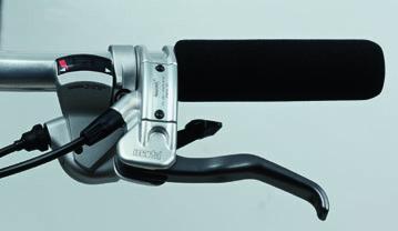

Спирачното лостче, където се намира и другата част на хидравличната система и откъдето се извършват повечето настройки на спирачката, е от алуминий. То е съвместимо с всички видове команди на пазара – както тези с палчета, така и тези, които сменят скоростите чрез завъртане (от типа на Grip Shift).
