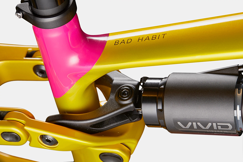

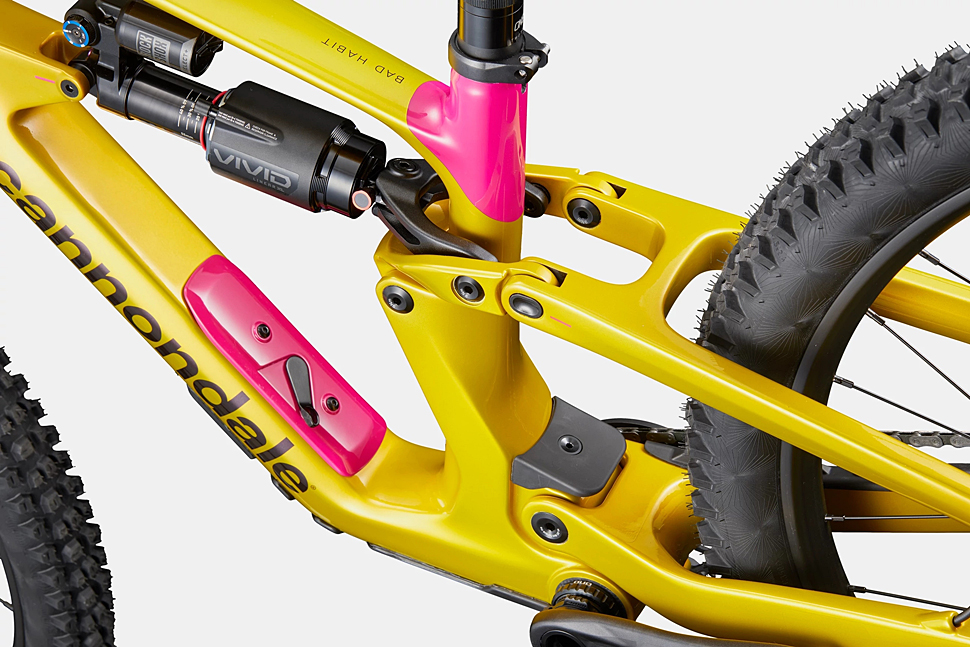

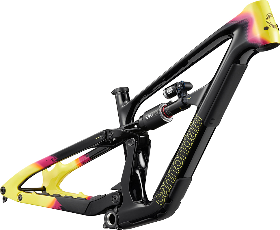

Например, липсват обръщаеми чипове (вложки) за фини промени и настройки на геометрия, окачване, размер на колелата. Ходът на окачването е 155 мм отзад със 160 мм вилка отпред. Предното колело е 29 цола, задното е 27.5. Рамката е карбонова, с интегрирано отделение за дребни вещи и аксесоари и с вътрешно окабеляване, но не през чашките/лапата. Средното движение е на резба, а окачването е типична четиризвенна конструкция тип Horst Link. Наистина ли един съвременен, модерен велосипед може да е толкова простичък и описанието му да се побере в един кратък абзац? И да, и не съвсем!
Всички гореописани характеристики са факт, но някои от тях могат да бъдат доразвити, а други са избрани поради съвсем ясни причини. Сред вторите е размерът на колелата – Cannondale са искали Bad Habit да е само и единствено във вариант със смесени колела, това е в основата на байка, тъй да се каже. С този избор вървят доста къса задница, която при двата малки размера е 430 мм, а при двата по-големи 435 мм, т.е. налице е пропорционално удължаване, но във всички случаи разстоянието е достатъчно малко, за да осигурява пъргавина в завоите, лекота в отскачането и като цяло игривост в карането. Ако беше оставена възможност за конвертиране към 29-цолово колело отзад, едва ли дължината на задницата щеше да е такава. Челната тръба е за чашки с размери 56/56, което позволява да монтирате чашки с променлив челен ъгъл или пък такива, които да променят хоризонталния обхват (reach) или да позволяват прекарване на окабеляването през тях. Изборът за всичко това е оставен в ръцете на потребителя, тъй като производителят смята, че във вида, в който се продава, Bad Habit е добър за максимално широк кръг от хора.

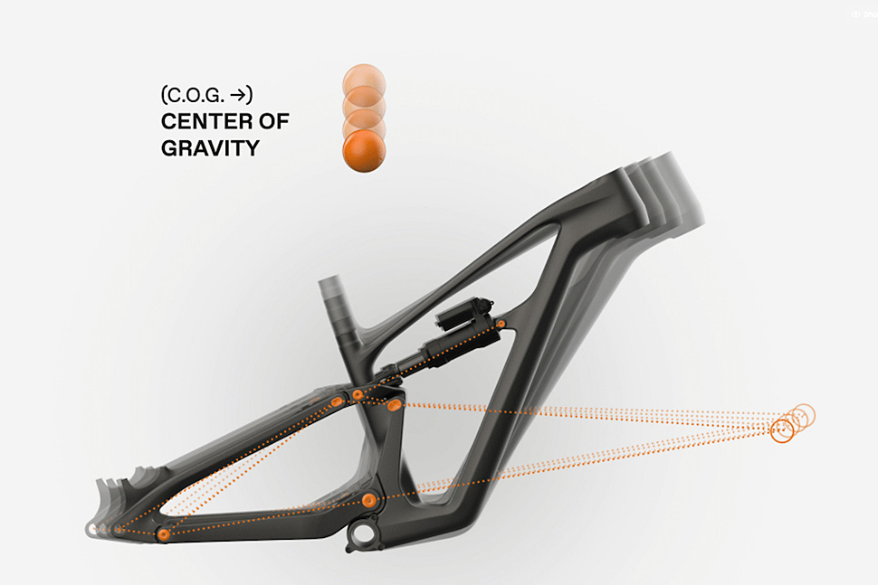

Вместо да „задълбават“ в посока фини настройки, Cannondale са решили да индивидуализират рамката в различните ѝ размери. Вече споменах за различната дължина на задницата, но още по-интересна е променящата се позиция на ставите на окачването (в предния триъгълник) при четирите размера на байка. Това не е нещо, което се вижда с просто око, но ефектът е, че поведението на окачването, което се влияе и от центъра на тежестта (а при колоездачи с по-голям ръст той е по-високо, отколкото при по-ниски карачи), е оптимизирано по-добре и вместо да има една „осреднена“ кинематика, която ще работи най-добре при един от размерите и с леки компромиси при останалите, тук има сходни стойности „в реалния живот“ на параметри като anti-squat (отразяващ ефективността при педалиране), anti-rise (касаещ поведението при спиране) и т.н. Повече за всичко това може да прочетете тук: https://www.cannondale.com/en-eu/technology/proportional-response.

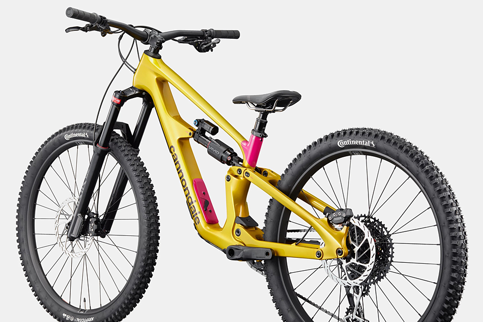

Геометрията е модерна, достатъчно универсална и балансирана, с 64 градуса челен ъгъл и 77.8 градуса ефективен ъгъл на седалковата тръба. Заслужава отбелязване и това, че дори при най-малкия размер може да се ползва понижаващ кол за седалка с ход до 180 мм, а при по-големите рамки тази стойност е до 240 мм.

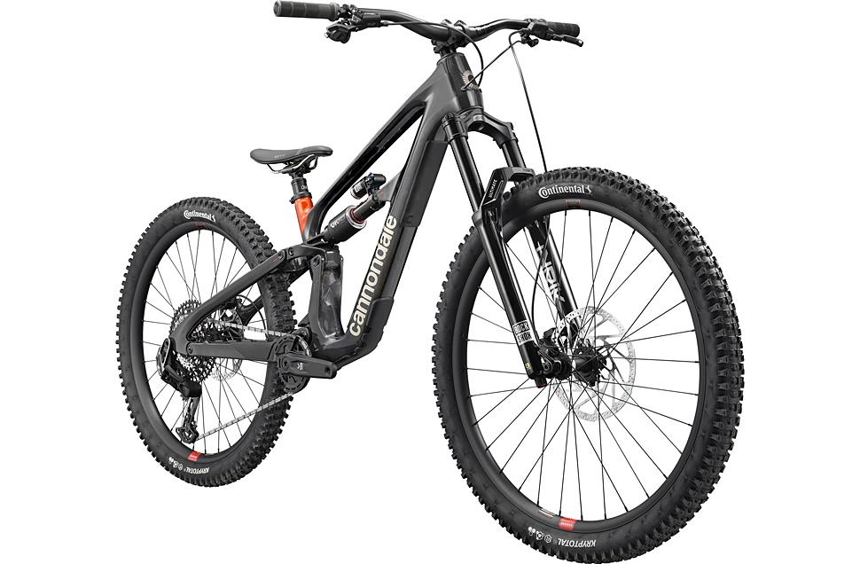

Bad Habit 1 с цена € 7999 | Вилка RockShox Lyrik Ultimate; заден амортисьор RockShox Vivid Ultimate; скоростна система SRAM GX/XO T-Type; спирачки TRP EVO Pro; тегло 15.6 кг.
Bad Habit 2 с цена € 4999 | Вилка RockShox Lyrik Select+; заден амортисьор RockShox Vivid Select+; скоростна система SRAM Eagle 90/70 Mechanical T-Type; спирачки SRAM Maven Stealth; тегло 16.0 кг.
