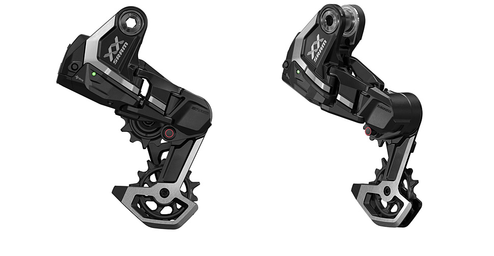

Сигурен съм, че не е нужно да обяснявам супер подробно какво означава Transmission – безжични електрически скорости с технологията AXS и директно закрепване на задния дераѝльор към оста на задното колело чрез интерфейса за UDH. Както и при стандартните скоростни системи от този тип, предназначени за крос-кънтри и АМ/ендуро велосипеди, Sram твърдят, че конструкцията на дерайльора е изключително здрава и надеждна, като е налична и функцията за поемане на удар и автоматично възстановяване на позицията му след това. Ако все пак успеете да счупите, изкривите или повредите дерайльора, Sram ще предлагат резервни части за него, за да не подменяте целия компонент, тъй като не е от евтините. Дерайльорът XX DH е с късо рамо и с успокоител Type 4 Transmission, което осигурява още по-добър контрол върху лашкането на веригата при каране по силно пресечен терен.

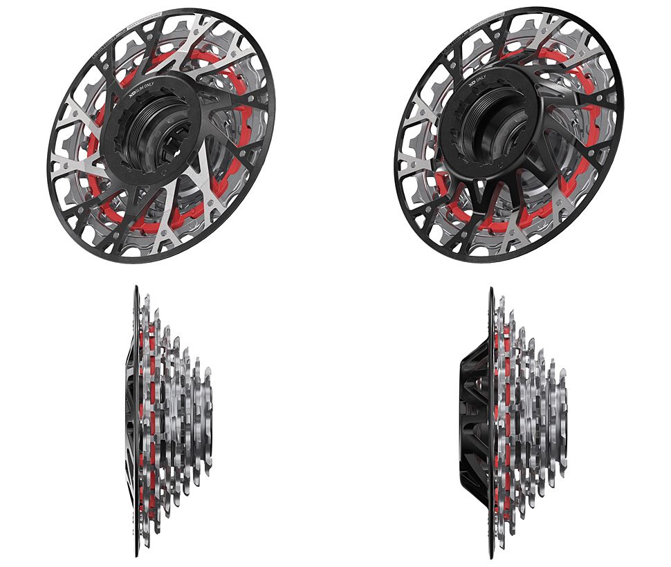

Задната касета е само със 7 венеца (10-24 зъба), което я прави компактна и лека. В комбинация с веригата и задния дерайльор, цялата система е оптимизирана за безпроблемна смяна на предавките и в двете посоки, дори при пълно натоварване. Интересна новост е наличието на нов вариант на закрепването XD Drive, обозначен с добавката Slim. При него широчината на касетата е още по-малка, което позволява при главини с проходна ос 148 мм, каквито все по-често се ползват в спускането, фланците да са по-раздалечени и симетрични, което пък подобрява коравината на цялото задно колело и позволява по-добро наплитане и натягане на спиците.

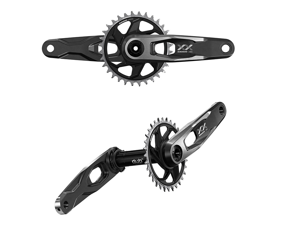

Курбелите са алуминиеви, масивни и оптимизирани за най-големи натоварвания. Предлагат се в 4 дължини – от 165 до 150 мм. Средното движение и курбелите използват стандарта DUB, като са налични два варианта: DUB DH осигурява линия на веригата 56.5 мм и съвместимост със 157 или 148 мм ос на задната главина, а DUB Wide е с 55 мм линия на веригата и е оптимизиран само за 148 мм задна ос. В допълнение към това DUB DH използва специфичен преден венец 56.5CL XX DH T-Type, докато DUB Wide е с АМ/ендуро венец XX T-Type. Стандартният размер за предния венец и в двата случая е 34 зъба, но се предлагат също така 32 и 36 зъба. Налични са и предни венци, които са директно съвместими с устройството OChain за намаляване на ритането в педалите.
